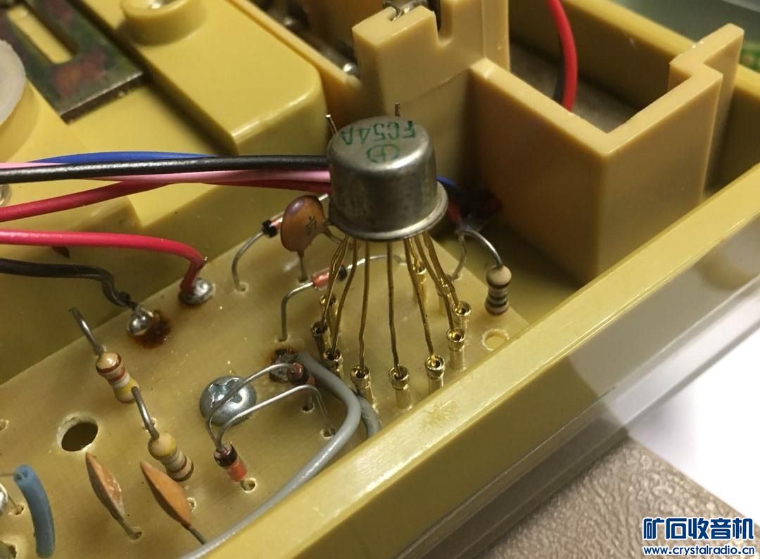

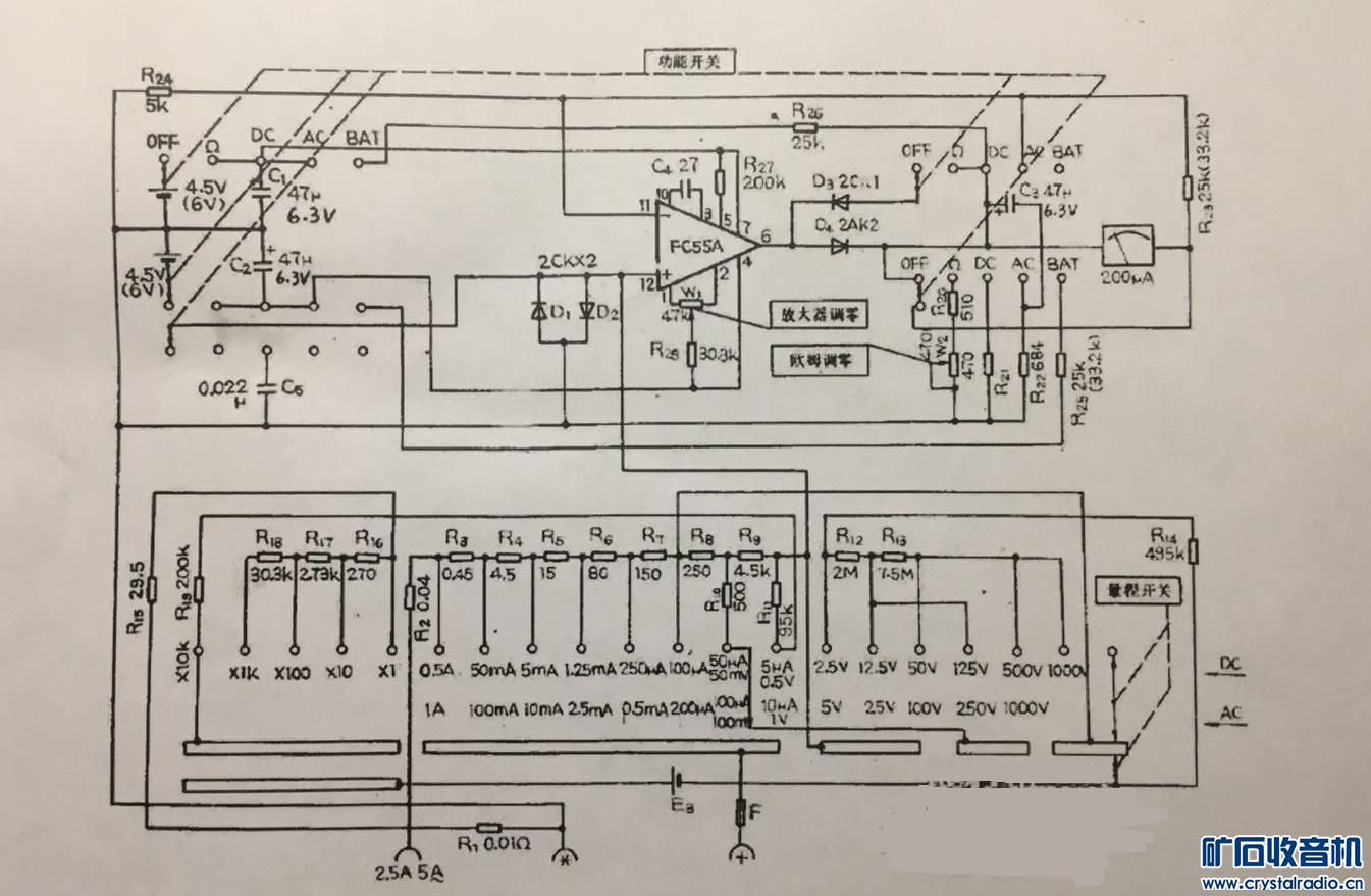

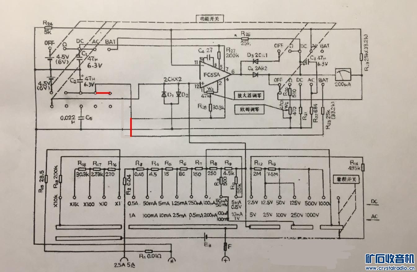

       因为要用一下指针表,想起还有一台MF63,翻出来试试,结果不知啥时候已经坏了,故障现象是欧姆档和DC档表针反打,排查了一下线路,结果还发现一处原厂的错误(这块表是我自己用的,很多很多年以前亲自买的,所以不存在以前修过之类的问题)。

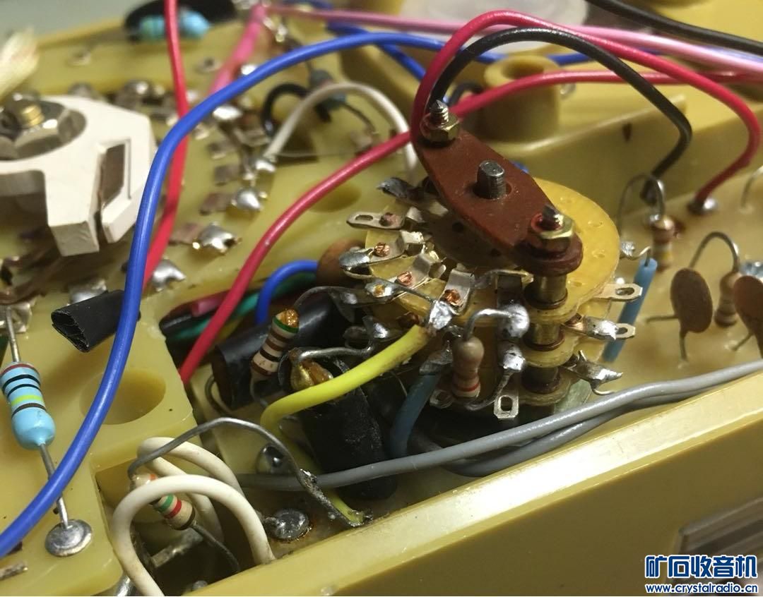

       在原机电路中,BAT档运放是没有供电的。但按照实际的接线方式,可以看到在BAT档运放的负电压是供电的,尽管测电池电压的时间通常很短,但这是一个较大的BUG。(当时忘了拍照了,有MF63的TX可以自己看一下)。
       改正:断开转换开关负电源最后一掷,R25换位焊接。

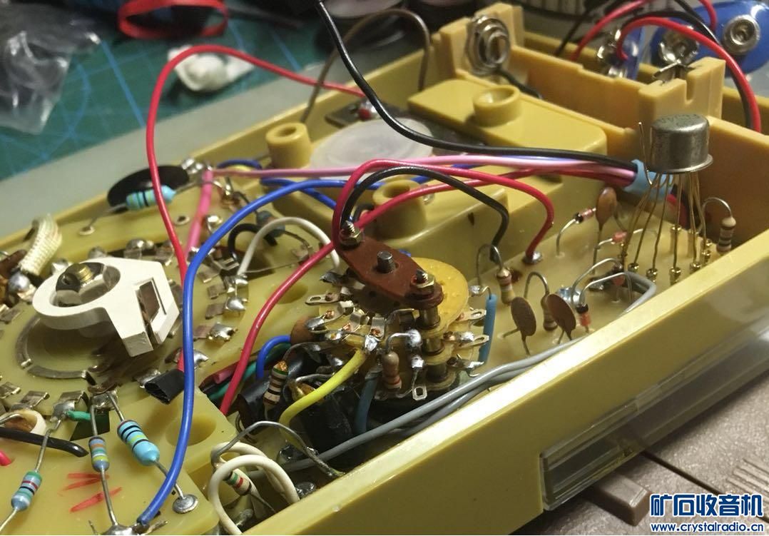

       经排查:该表是运放损坏,换上运放后一切正常。
       为了以后维修方便,顺便焊上了运放插座,插座取自排母。
这是实际的连接画的接线图,可以看到在BAT档运放的负电压是供电的。
原机电路,BAT档运放不供电。
原机电路,BAT档运放不供电。
改正后的转换开关接法。
改正后的转换开关接法。
换上了运放,同时加焊了插座。
换上了运放,同时加焊了插座。
加焊了插座,插座取自排母。
加焊了插座,插座取自排母。
换下的运放,各脚间电阻和完好状态无明显差异。
