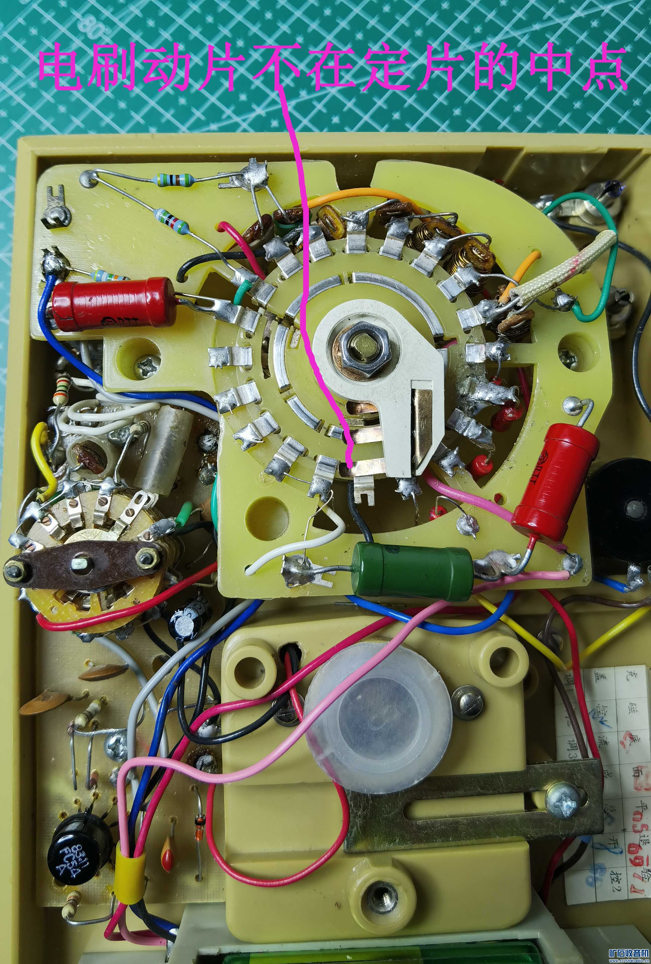

我的63,有这样一个问题。不知道怎么调整好?
发表于 2024-12-23 18:04:02 | 显示全部楼层
你拆下电刷动片便知,可以调整位置。
发表于 2024-12-23 18:07:14 | 显示全部楼层
jlf1234561 发表于 2024-12-23 18:04
你拆下电刷动片便知,可以调整位置。
拆下了,但是不会,
发表于 2024-12-23 18:20:25 | 显示全部楼层
你拆下电刷动片便知,可以调整位置。
拆开拍照,是这样的。,
发表于 2024-12-23 18:20:58 来自手机 | 显示全部楼层
把中间的螺母松几圈,把动片对准中间位置,拧紧螺母。
发表于 2024-12-23 18:39:21 | 显示全部楼层
你的方法不行,但是按照以下的有一点改善。
发表于 2024-12-23 18:51:16 来自手机 | 显示全部楼层
看到了,你这种和早期的不一样,早期的2件套,上下是分开的,很容易调整。
