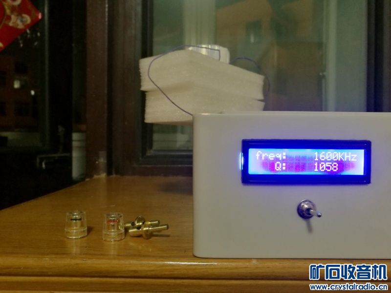

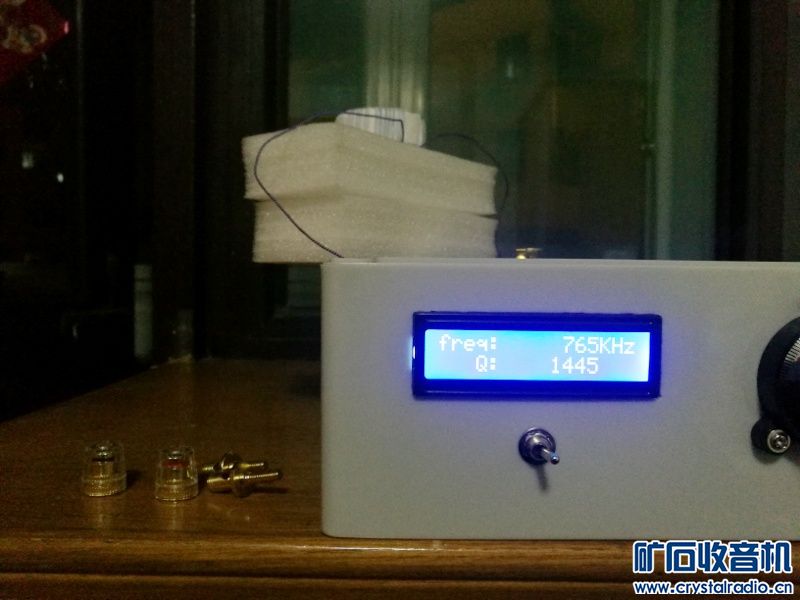

45磁环2支叠加+004*270利兹线平绕60圈时的Q值。
发表于 2019-1-18 16:25:21 | 显示全部楼层
Q又提高了,临时拆下接线柱,李磁线线头直接焊在可变上,看看两个接线柱损多少Q,顺便测个1600K频点的Q,再上个图,谢谢楼主

 楼主| 发表于 2019-1-18 20:50:40 | 显示全部楼层
gxg0000 发表于 2019-1-18 16:25
Q又提高了,临时拆下接线柱,李磁线线头直接焊在可变上,看看两个接线柱损多少Q,顺便测个1600K频点的Q, ...
gxg0000老师厉害,接线柱有问题的。
拆下的接线柱全部东西用磁铁都能吸起来,便宜没好货呀。
IMG_20190118_203221-01.jpeg IMG_20190118_202943-01.jpeg IMG_20190118_203007-01.jpeg
发表于 2019-1-19 21:01:14 | 显示全部楼层
全铜镀金接线柱能被磁铁吸住
 楼主| 发表于 2019-1-19 21:40:28 | 显示全部楼层
gxg0000 发表于 2019-1-19 21:01
全铜镀金接线柱能被磁铁吸住
做工很漂亮,中间的螺丝柱和螺帽都带磁,螺母和焊片都是铁的,中国有句古话“货卖一张皮”
