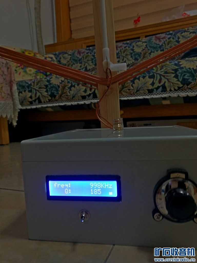

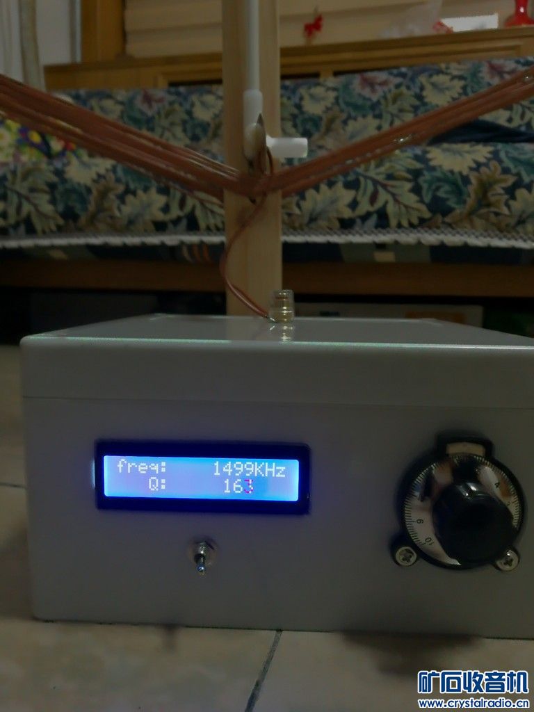

用原来大环换用1平方多股电线绕制大环Q值下降严重,听觉和输出上感觉不到区别,999KHz有广播电台干扰

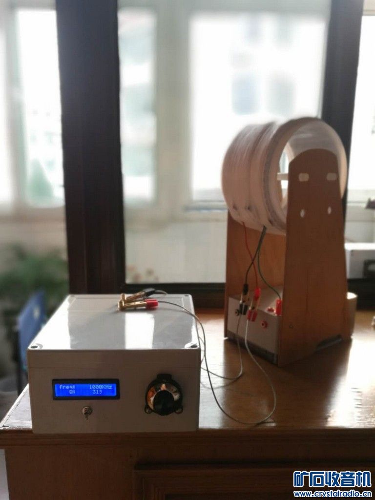

90mm*50根磁棒阵3DQ矿机有载Q值稍逊大环差别不大,灵敏度和输出均稍逊大环矿机,外型尺寸缩小很多。 Image00001.jpg Image00002.jpg
发表于 2019-1-8 10:31:00 | 显示全部楼层
空载Q值多少  用的是什么磁棒。磁棒不要一个挨一个
 楼主| 发表于 2019-1-8 11:07:32 | 显示全部楼层
空载q值忘记测了,中波黑色磁棒,磁棒间用生料带缠绕一层。
“大环最长直径800mm,0.05*660利兹线12T电感178微亨,配大片距双联2*200P并联使用可以覆盖中波段,无天地线可以接收北京、河北等地电台广播...”
“用原来大环换用1平方多股电线绕制大环Q值下降严重,听觉和输出上感觉不到区别...”
李兹线与多股电线接收效果 一样 ,按常理接收效果李兹线要好于多股电线,楼主是否知晓其中原委
