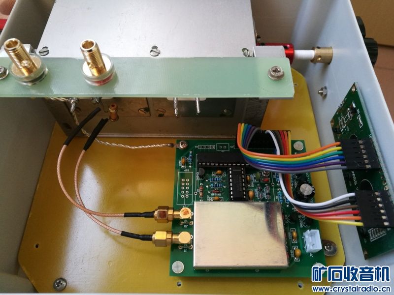

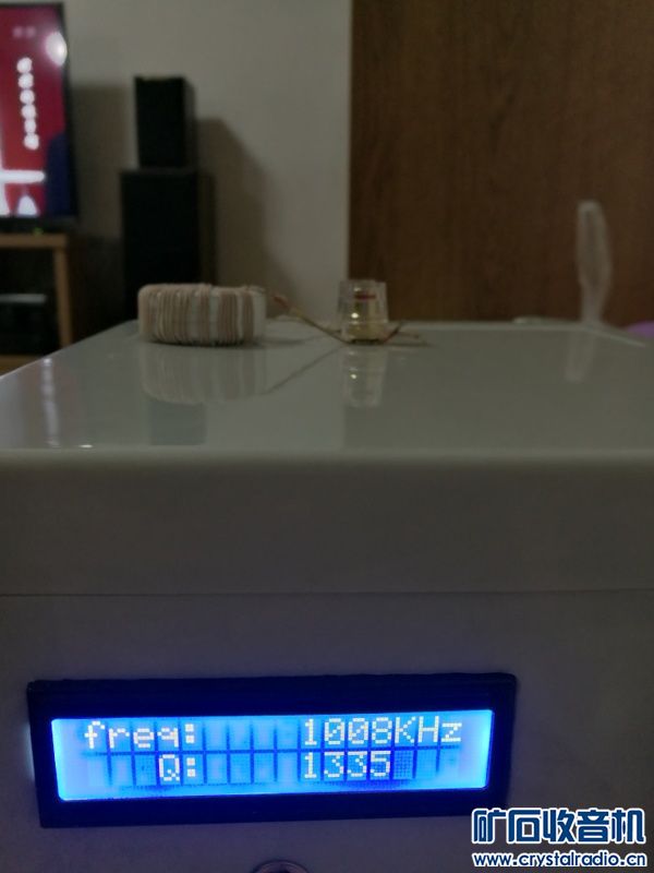

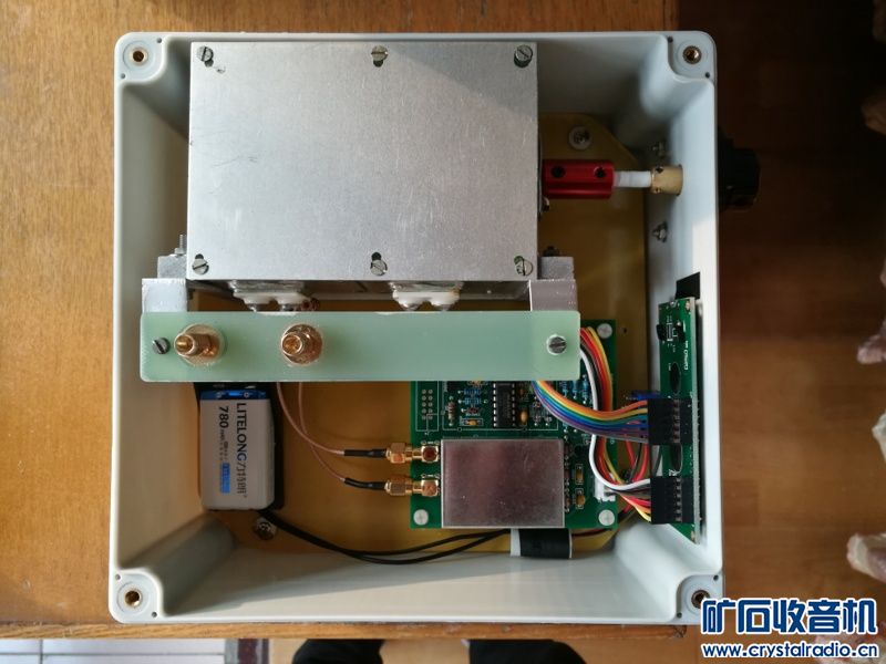

gxg0000老师提供的Q表组件今天全部组装完成,组装后Q值比组装前测试有所提高,6F22锂电串联4个整流二极管供电,组装后测试原磁环线圈Q值达到1335,玩矿机又添一利器

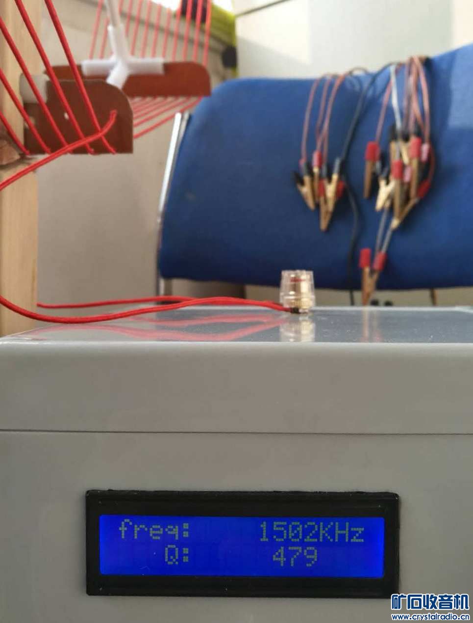

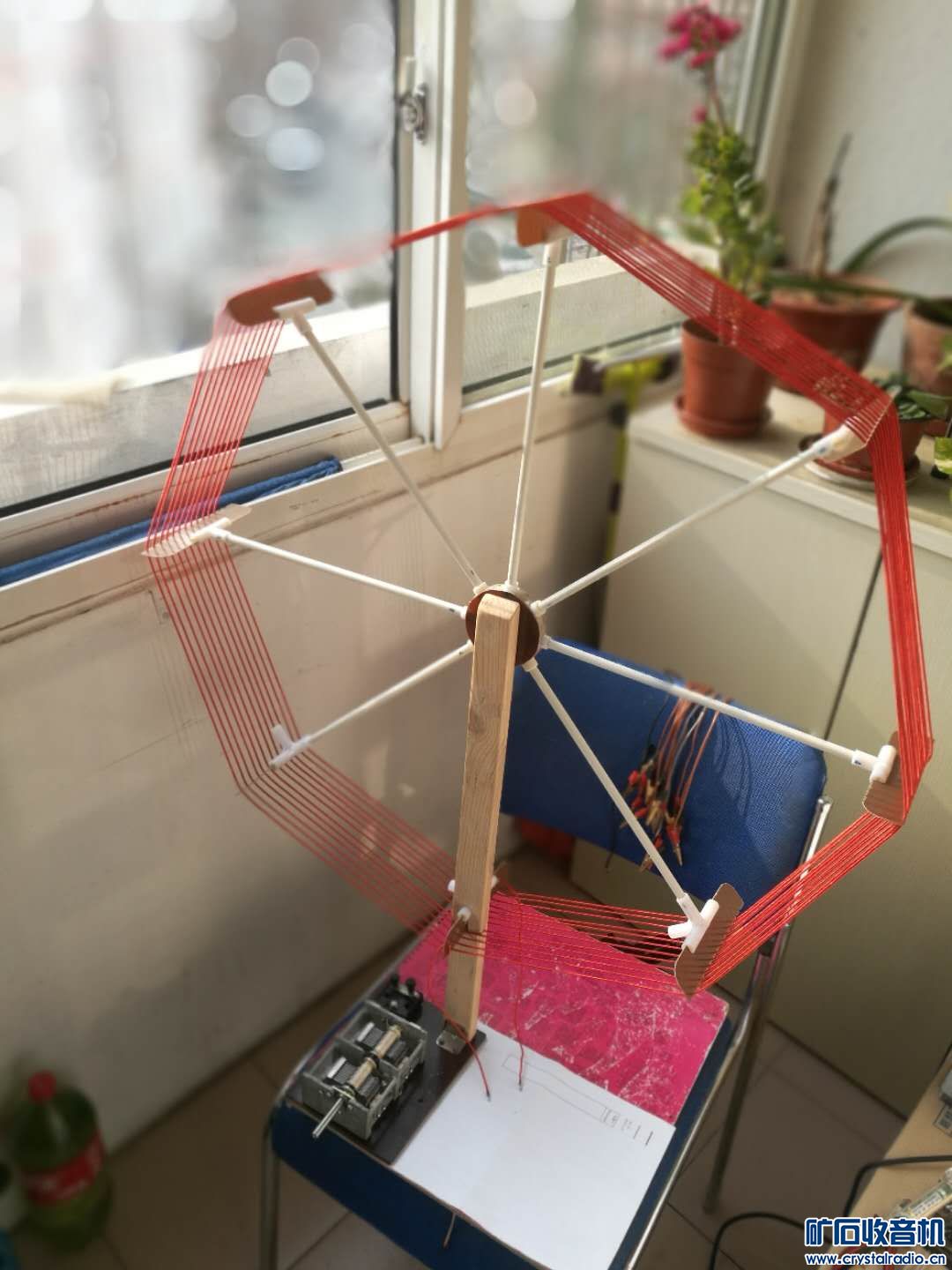

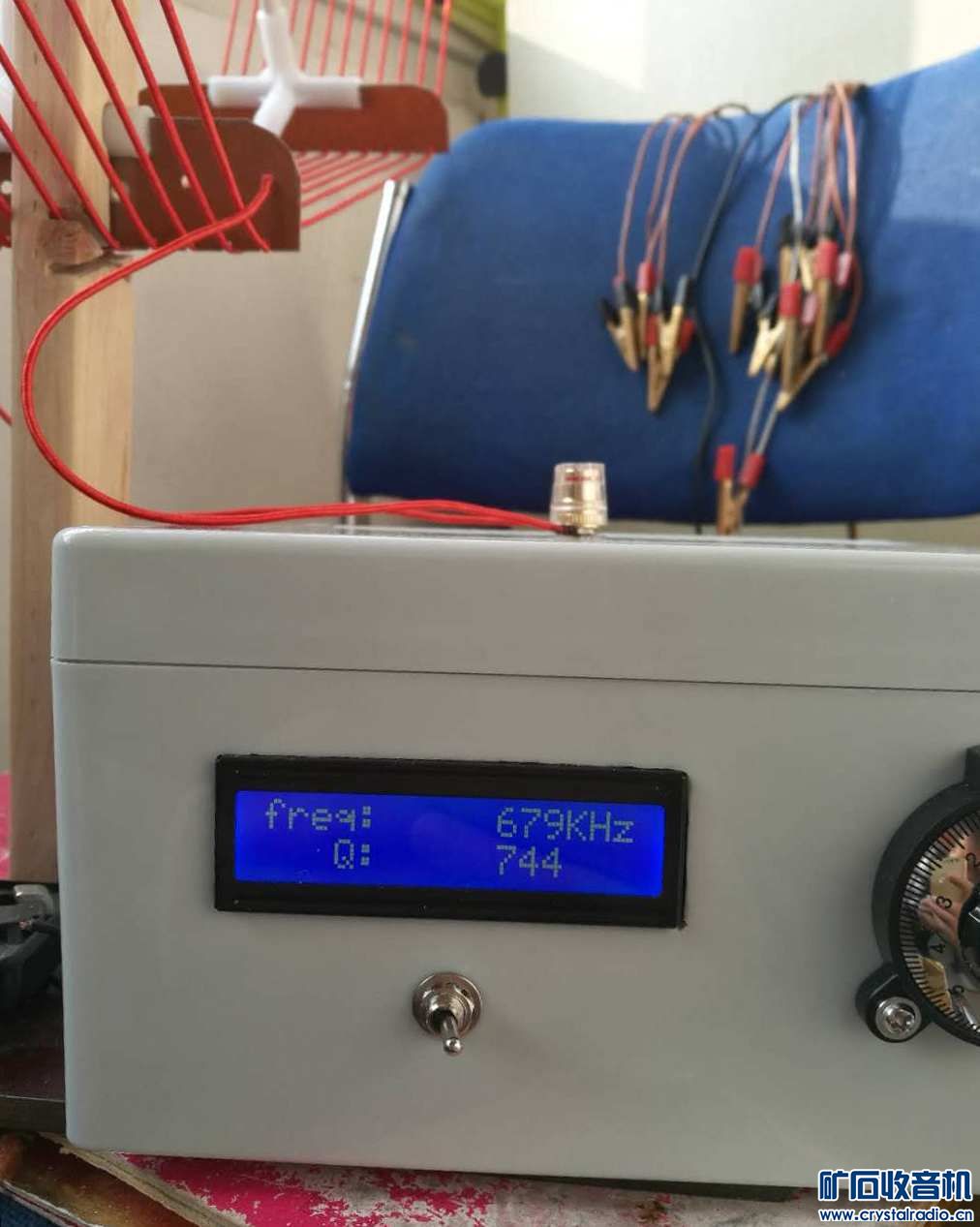

大环最长直径800mm,0.05*660利兹线12T电感178微亨,配大片距双联2*200P并联使用可以覆盖中波段,无天地线可以接收北京、河北等地电台广播,希望各位同好尝试一下,图片上传不上去
