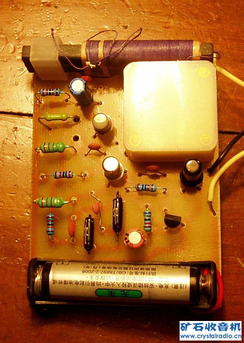

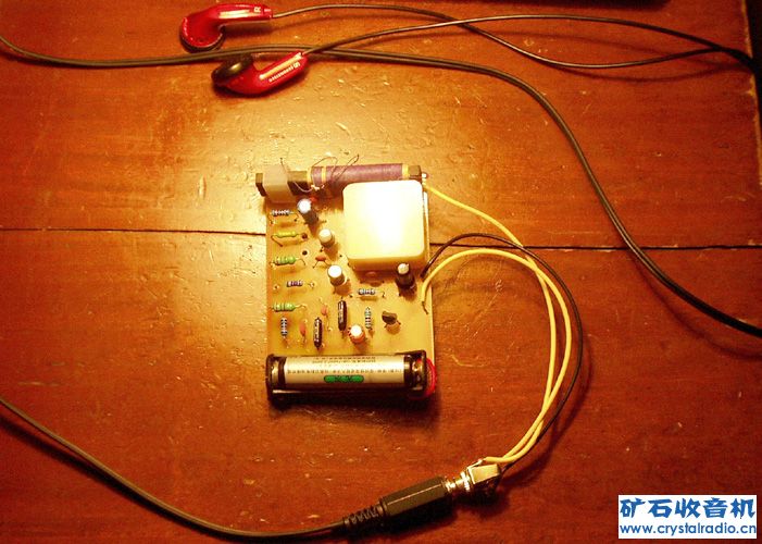

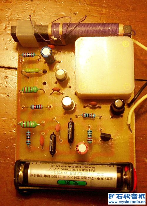

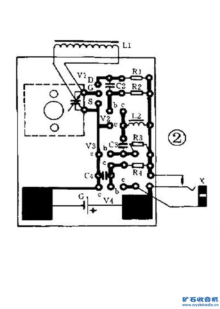

用了三个晚上的时间,终于制作调试完毕的两级高放四管直放机,音量、音质、灵敏度都比较满意,没有加再生,但是不知是否是在城市里的原因,感觉灵敏度比前几日制作的四管直放机并无明显的提高。VTI、VT2用的是3AG1B(β约120)VT3用9011(β约140)、VT4用3AX31E(β约50)。L4、L5用了两支2.2MH色环电感。

发表于 2011-3-16 07:34:22 | 显示全部楼层

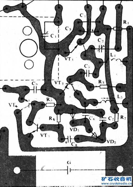

楼主印制板的制做技术,那可是一流的好啊!我无论如何达不到这样的高度。
发表于 2011-3-16 07:40:11 | 显示全部楼层

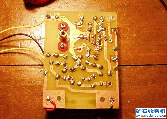

 楼主| 发表于 2011-3-16 09:41:43 | 显示全部楼层
原帖由 求知无足 于 2011-3-16 07:40 发表
不过,楼主的焊接技术,沿待商榷。813805
谢谢您及楼上各位坛友的关注与鼓励,您看的真仔细,焊接技术确实有待提高。您标出的那几个点由于调试时遇到点波折,被反复拆焊了多次。由于自己的疏忽,调试时忘了检查一下电池的电量,调试满意后才想起检查一下电池的电量,结果发现已严重不足。换上新电池后工作状态不好。时间已晚,未免有些急躁,又重新调试了一遍。看来做事情一定要仔细,每一个环节都不应放过,否则就会因失误造成不必要的麻烦。下一步还要再整整,搞个外壳装上。

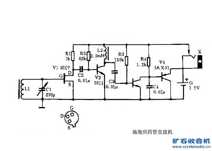

谢谢关注 ,下一步计划做个采用场效应管的四管机,做个比较。

发表于 2011-3-16 15:19:51 | 显示全部楼层

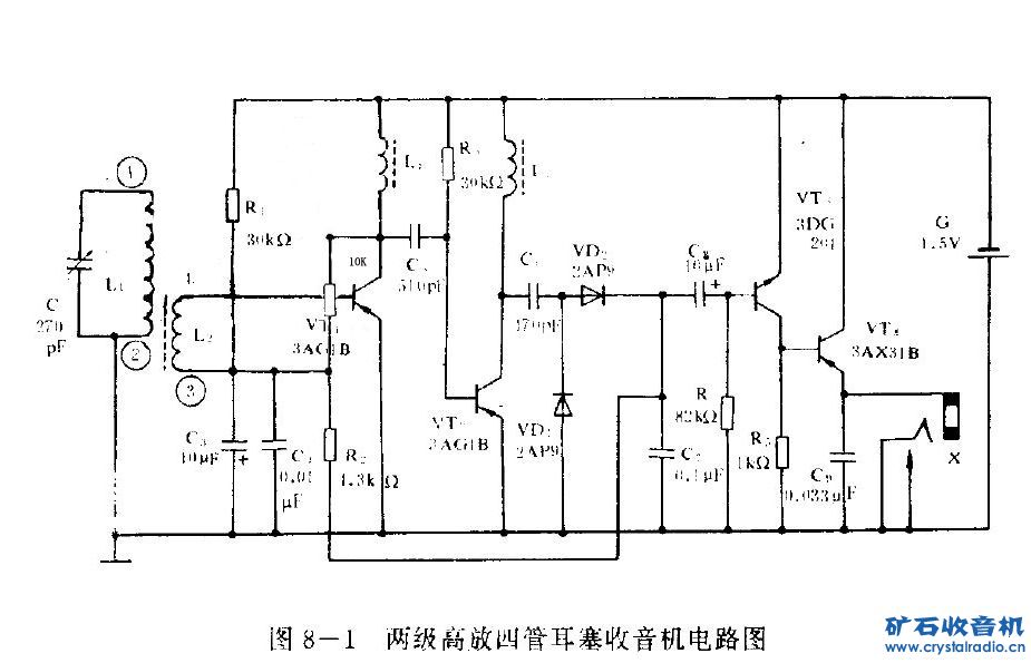

个人有一点小看法,不知对不对,请楼主斟酌。两级高放,正常情况下,制作出来的收音机的灵敏度,肯定很高。而现在仅从楼主一楼给出的电路图来看(实验结果暂切不论及),该机的灵敏度不会高到哪里去。因为,第二级高放,不但起不到对高频信号的放大作用,还严重拖累第一级的增益。我们知道,对于共射级放大电路来说,其输入阻抗仅有1K多点,这么低的一个阻抗并联到了第一级的输出负载上,决不是一个合理的现象,第一级已经不是一个信号放大器,反而成了信号缩小器。正象我们不把第一级的基极直接接到输入调谐回路上一样,而用一个匝数较少的线圈与调谐回路耦合,这样才能阻抗匹配,也才能有一定的放大作用。如果把第二级的放大管改成场效应管,一切问题就都解决了。但同时高频自激的问题也跟着来了。不过,这也正是搞实验的乐趣所在,
 楼主| 发表于 2011-3-16 15:32:18 | 显示全部楼层
原帖由 求知无足 于 2011-3-16 15:19 发表
个人有一点小看法,不知对不对,请楼主斟酌。两级高放,正常情况下,制作出来的收音机的灵敏度,肯定很高。而现在仅从楼主一楼给出的电路图来看(实验结果暂切不论及),该机的灵敏度不会高到哪里去。因为,第二级高 ...
知道您指的是原图还是加了10K电阻的那幅图,谢谢。
发表于 2011-3-16 17:00:20 | 显示全部楼层

发表于 2011-3-16 17:12:32 | 显示全部楼层
原帖由 BYSM5210 于 2011-3-16 15:32 发表
道理都是一样的。只是个人的一点看法,可不一定是正确的。
发表于 2011-3-16 17:14:40 | 显示全部楼层
加10K电阻很不正常,如果电流调不上去,首先检查与下偏流有关的电路和电容是否有短路或漏电。
