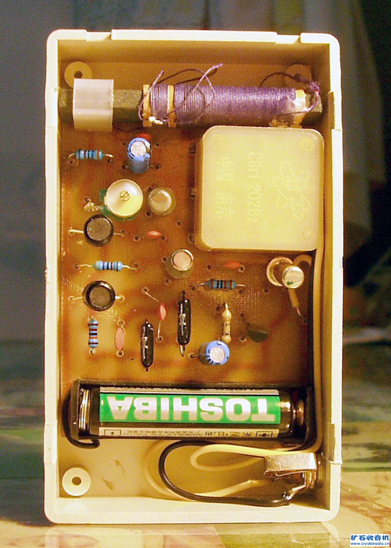

刚制作完成的两级高放四管直放机
发表于 2011-3-16 17:20:37 | 显示全部楼层
请检查打红圈的原件

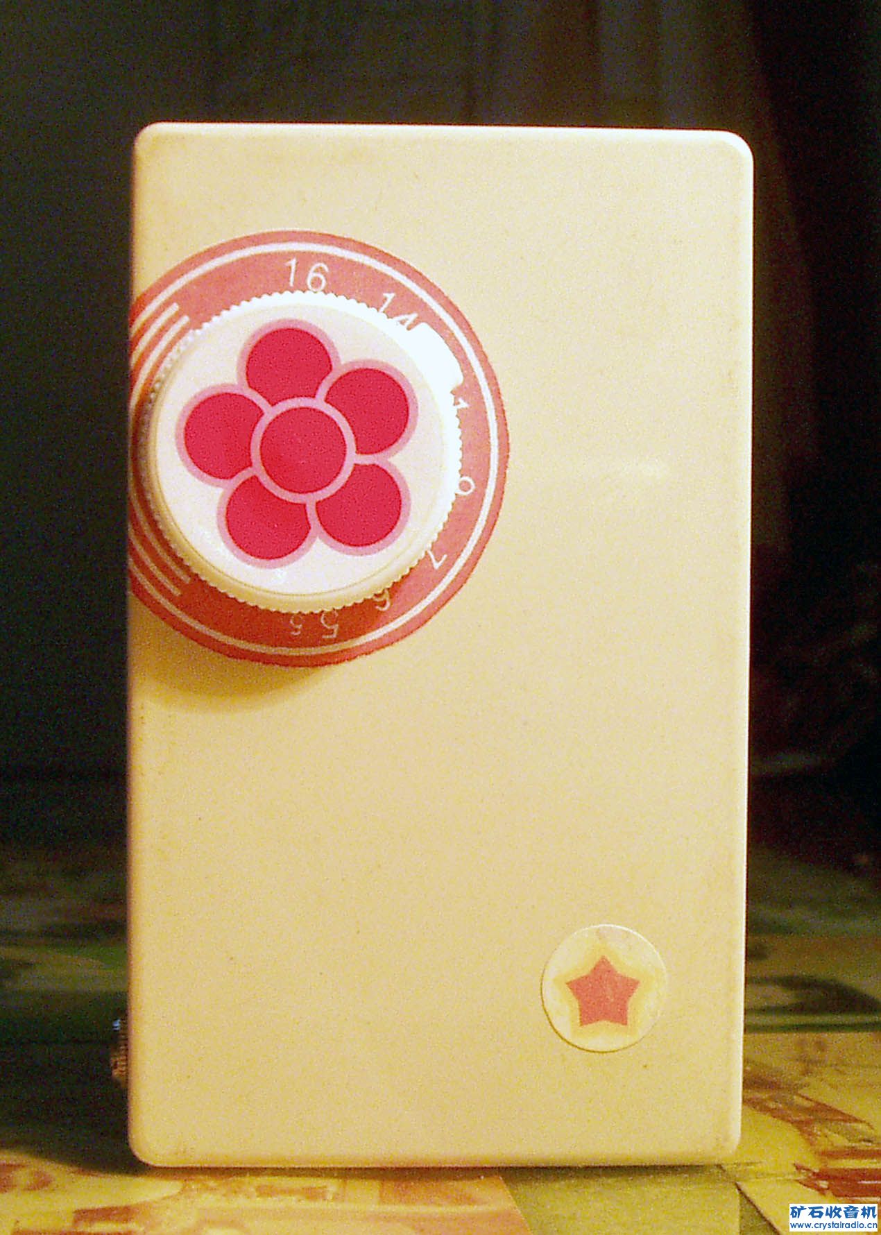

给两级高放四管机穿上了外衣
给两级高放四管机穿上了外衣
发表于 2011-4-7 15:44:49 | 显示全部楼层
给个建议:在这里加一只电阻20K的就行,一定立杆见影!
发表于 2011-4-7 15:46:40 | 显示全部楼层
也可用5K左右的,无所谓了。但一定效果很好!
发表于 2011-4-7 15:48:28 | 显示全部楼层
但要重调R1,使VT1工作点合适。
发表于 2011-4-7 15:50:10 | 显示全部楼层
与新加的电阻并联的那只电容,改为0.01的更合理些。
 楼主| 发表于 2011-4-7 20:12:54 | 显示全部楼层
原帖由 求知无足 于 2011-4-7 15:50 发表
谢谢,我一定试试。
