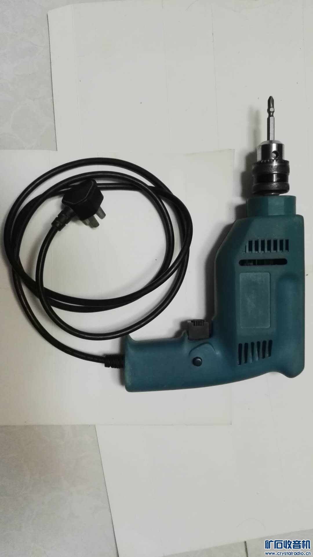

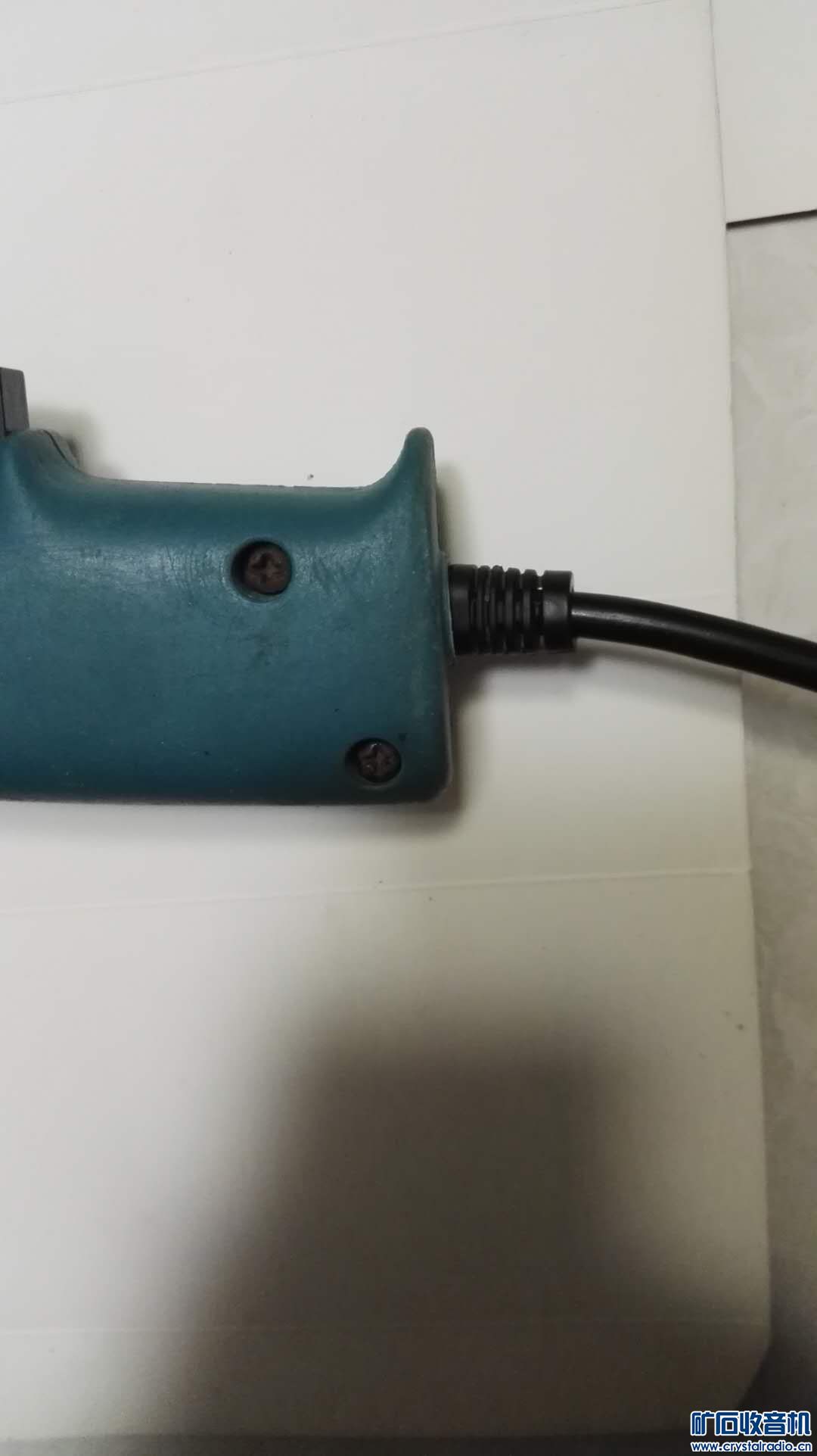

找到一条废弃的电脑电源线,切掉一部分,保留一部分。将保留的部分切开橡胶护线橡胶-把线芯及塑料外皮剖出来,用壁纸刀修理好重新裹在线头上-----接线连接后压好橡胶部分。重新组装好枪钻压好螺丝------接通电源试机------效果良好。终于有了自己的第一把可调速、可变向的抢钻了------再拆卸螺丝就不用太累了。感谢所有关注并给与我指导的各位老师
切下来的废旧电脑电源线插头
切下来的废旧电脑电源线插头
换上网购的变速开关
换上网购的变速开关

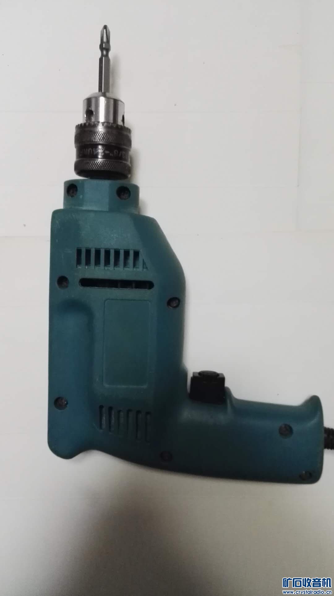

 楼主| 发表于 2018-12-18 08:49:25 | 显示全部楼层
修复之后的枪钻图片。
修复后的枪钻全貌
修复后的枪钻全貌

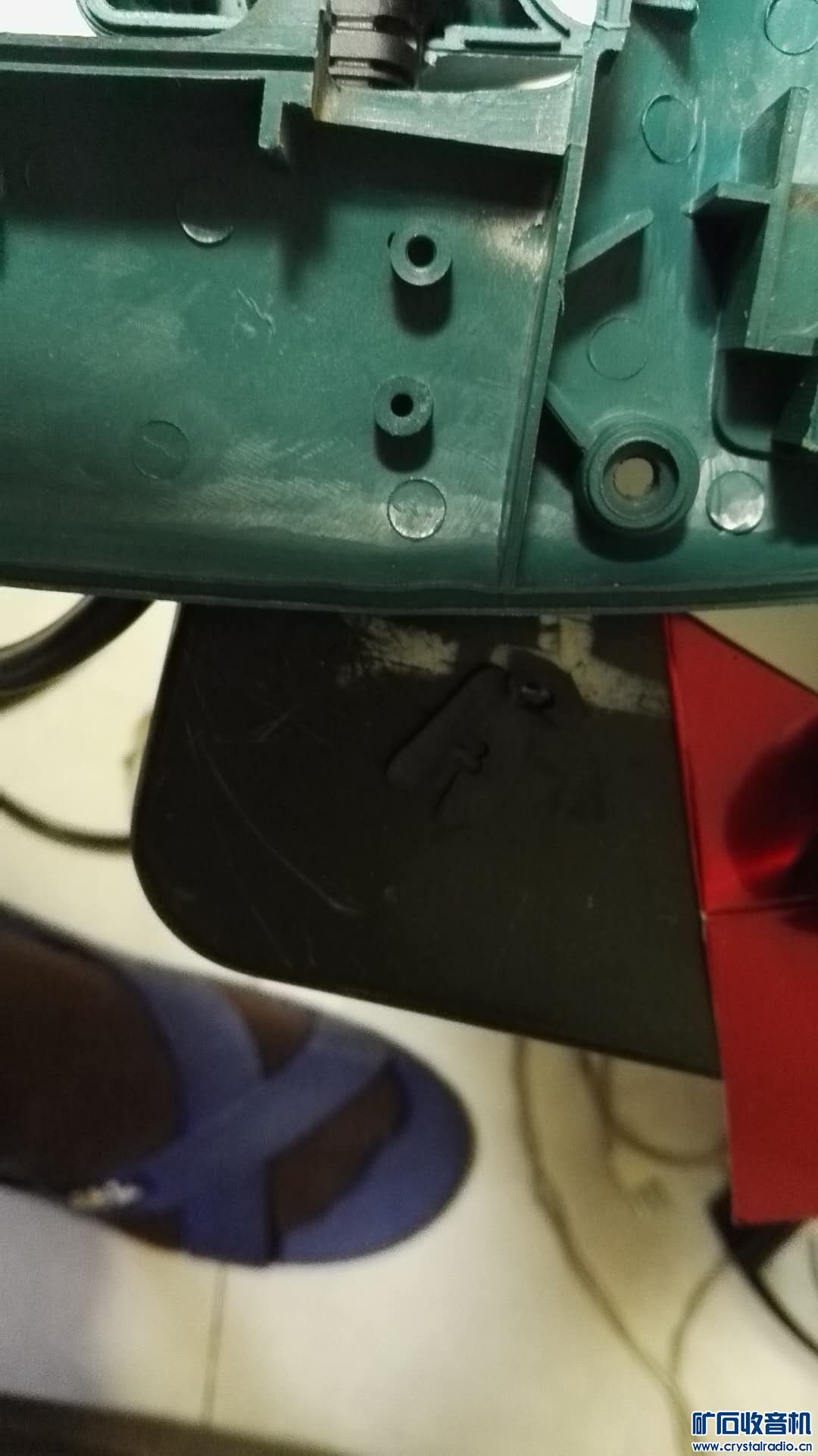

发表于 2019-4-12 11:29:19 | 显示全部楼层
这个好修吧?只要找到配件,就是外壳难弄
 楼主| 发表于 2019-4-15 07:12:40 | 显示全部楼层
hilljanet 发表于 2019-4-12 11:29
这个好修吧?只要找到配件,就是外壳难弄
  好修。外壳清洗是腰戴手套。
