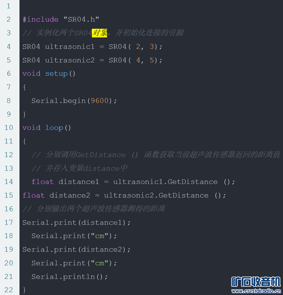

C 语言是面向过程的语言,它和面向对象概念融合后变为 C++ 语言,所以 C 语言你要面向对象就会变成 C++。Arduino 是用 C 和 C++ 为基础开发的,所以它有一定但不非常彻底的面向对象概念,比如下面一个网络上的 Arduino 使用外部库的荔枝,就是把库 SR04 作为对象,创建了它的两个实例 ultrasonic1 和 ultrasonic2,并使用了它们继承自 SR04 的 GetDistance 方法。串口(Serial)显然也一样。

      我知道了,C 语言是面向过程的语言,它和面向对象概念融合后变为 C++ 语言,面向对象编程不但有这个理念还要有相适应的语言配合。 Arduino 除了51单片机不能用,往上的单片机都可以用,而且可以面向对象编程,我在请教一个反方向的问题,可以面向对象编程语言也可以面向过程编程吧
