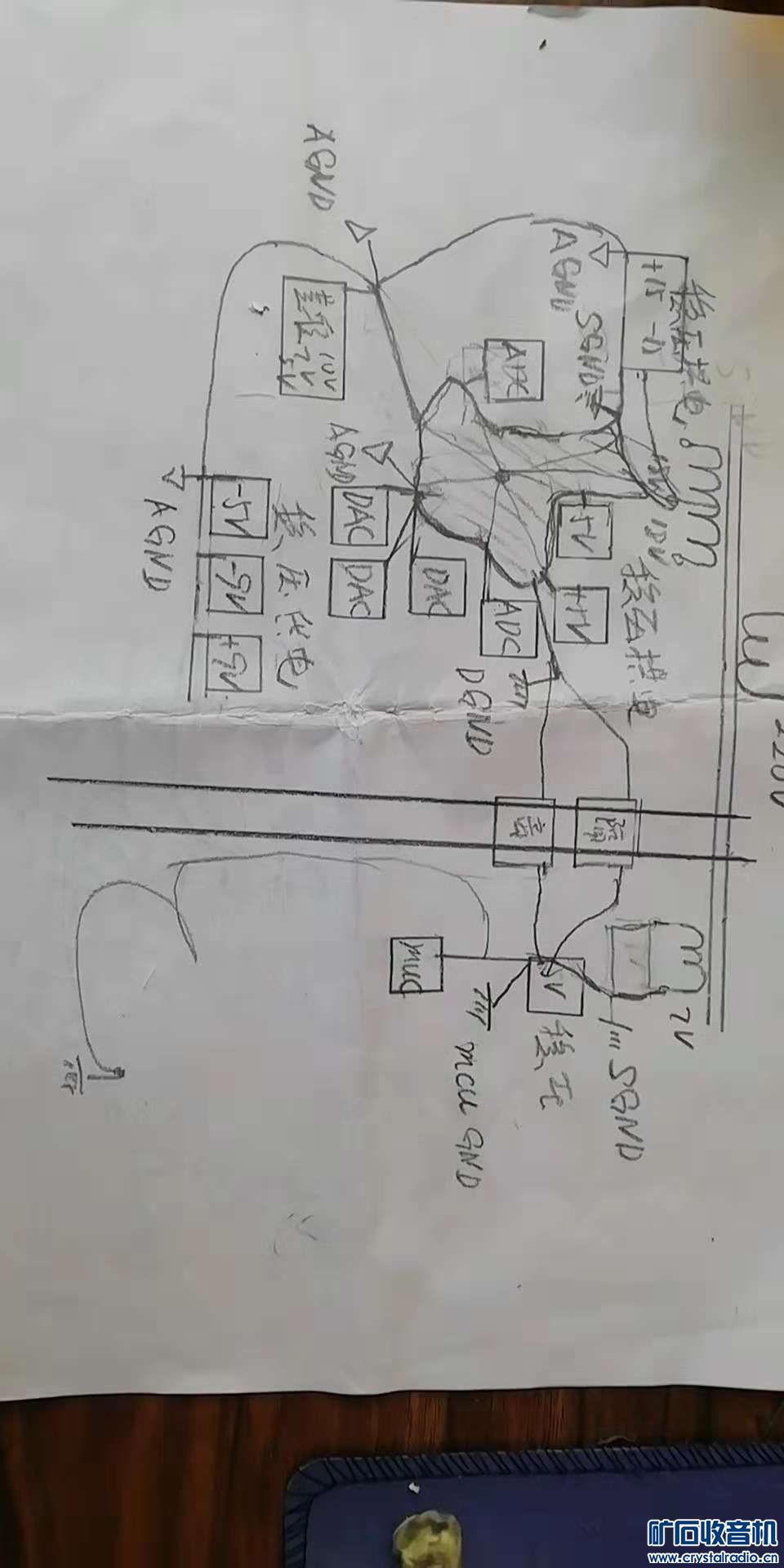

      看到论坛有一款电源电路想用洞洞板做一个,是模拟电路+ADC+DAC+单片机+上位机进行电压调整,运放才刚刚接触有所了解,想通过这次制作比较陌生ADC+DAC+单片机编程有所了解,过去只知道模拟电路和数字电路是要隔离怎么隔离不知道,通过电源电路原创老师讲解贴学习,对照电路板布局学习电路的接地布局。知道模拟电路+ADC+DAC//单片机,隔离分别是电源供电(独立)/接地/电压/?别的不知道还隔离了什么了,(最早看是lm317稳压电源pcb电路,洞洞板仿做lm317稳压电源,以后就是洞洞板顺着电路图布线,前段洞洞板做电子负载,把电阻电容等排列整齐在布线pcb布线才有点感觉。)
      在电路板正反面有大面积覆铜和电源地模拟地数字地连接,通过隔离元件供电/地/电压与单片机隔离,有一2个问题请教
1.不理解在基准电压地分别和覆铜地和±15v电压输出地连接,形成环路,过去只知道功放电路尽量避免接地形成环路造成干扰。
2.DAC地为模拟地,ADC前部分为模拟地,最后模拟地分出数字地,数字地和模拟地没有隔离。
望各位老师赐教
说明电路图简化连接线除线圈均为地线,中间斜平行线线为覆铜地线。
发表于 2018-12-11 16:05:15 | 显示全部楼层
 楼主| 发表于 2018-12-11 17:00:55 | 显示全部楼层
nengcai0313 发表于 2018-12-11 16:05
ADI公司的《良好接地指导原则》
ADI公司的《实现数据转换器的接地并解开“AGND”和“DGND”的谜团》
谢谢nengcai0313 正在看,是Σ-Δ 型 ADCltc2400,和DACad569,大面积覆铜接地作用挺大,洞洞板做怎么做大面积地呢。
发表于 2018-12-11 17:15:30 | 显示全部楼层
pdshyh 发表于 2018-12-11 17:00
谢谢nengcai0313 正在看,是Σ-Δ 型 ADCltc2400,和DACad569,大面积覆铜接地作用挺大,洞洞板做怎么做 ...
洞洞板大面积接地就不太现实了,可以试着搭棚,搞单点接地。

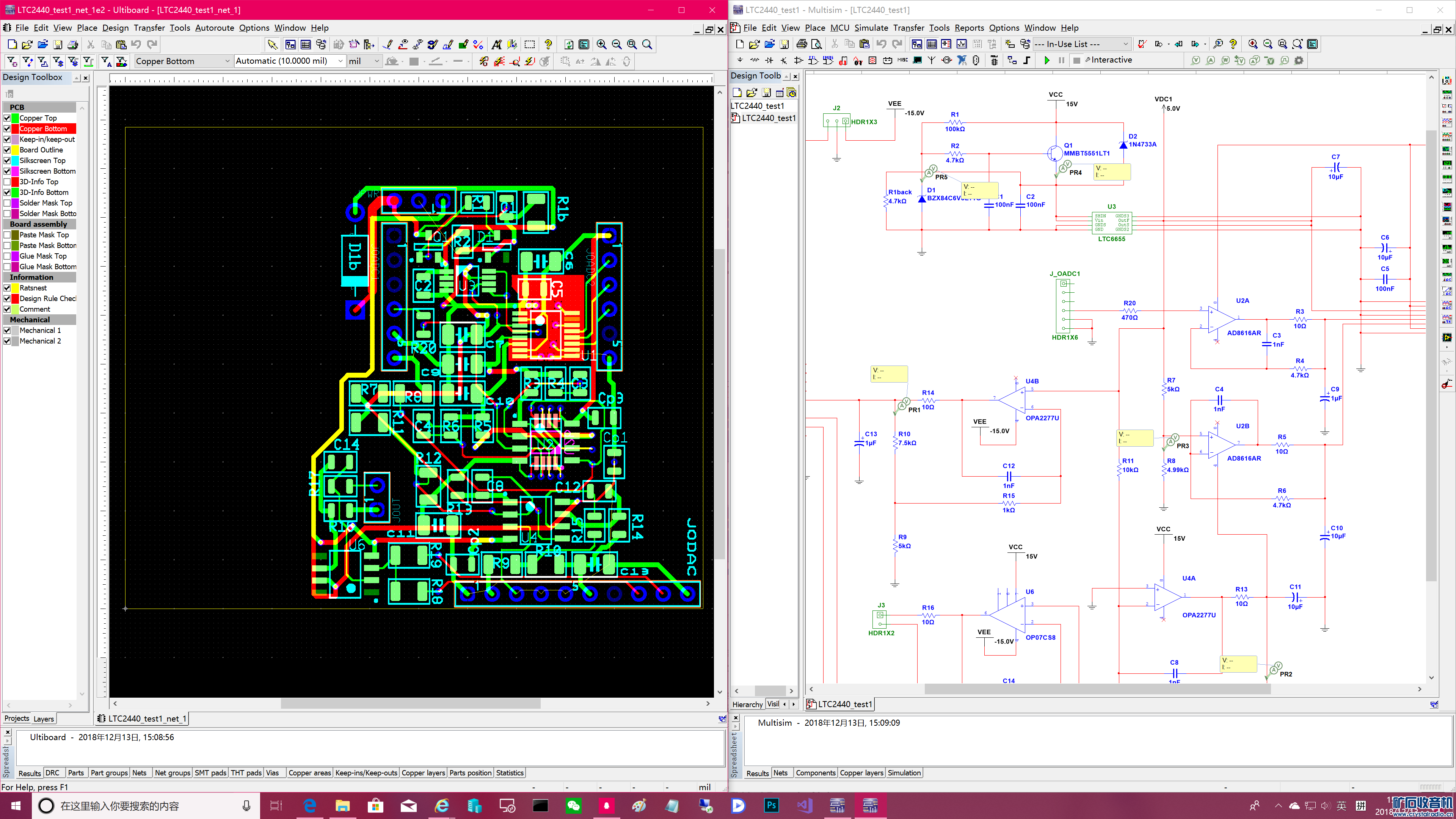

原来学习protel,费了很大劲熟悉了和w7不兼容元件库封装库使用是个问题比较麻烦,现在用DXP软件,熟悉中,电子负载电路用这个软件原理图转换pcb电路板还行,就是布线粗细覆铜还不会,调整布线位置还不熟练...
其实如果是用 MS 做过仿真的电路不如用 MS 配的那个 Ultiboard 来画 PCB 你还可以省掉在 Protel 里再画一次原理图的麻烦。
Ultiboard 里面有很多封装,常用封装基本无需自己做。
 楼主| 发表于 2018-12-13 17:14:45 | 显示全部楼层
washu 发表于 2018-12-13 15:15
其实如果是用 MS 做过仿真的电路不如用 MS 配的那个 Ultiboard 来画 PCB  你还可以省掉在 Protel  ...
washu老师好,Multisim软件绘制原理图特别顺手,道听途说Multisim的 Ultiboard 做pcb不是很很好用,网上有Multisim原理图可以导入到dxp软件中还要设置封装也比较麻烦,用Ultiboard画pcb也是比较省事的做法,请教washu老师Multisim仿真单片机,运行需要把编程语言也加进去吧,不然没法仿真了。没弄过,如果可以,这个仿真软件厉害了。
发表于 2018-12-13 19:26:01 | 显示全部楼层
pdshyh 发表于 2018-12-13 17:14
washu老师好,Multisim软件绘制原理图特别顺手,道听途说Multisim的 Ultiboard 做pcb不是很很好用,网上 ...
Ultiboard 不好用就和苹果电脑不好用一样,因为学校都教 Windows 而学校都教 Windows 又是因为大多数主流应用都是 for Windows 的
当然已经掌握了 Protel(AD)的话就无所谓了,这个习惯更重要。
另外反正单片机最好用 Proteus,AVR,ARM...都能支持,Multisim 就支持个 51
