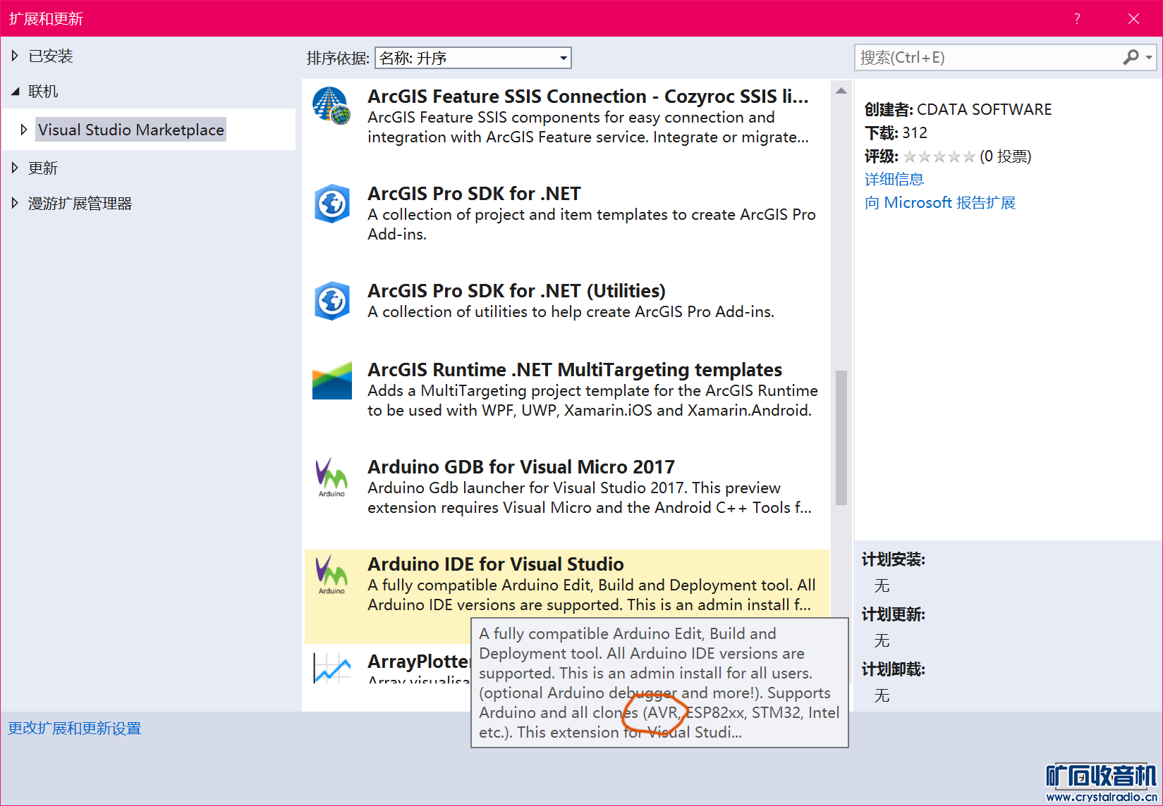

2、用 Arduino 开发 AVR,在微软的 Visual Studio 里你可以在扩展插件处下载一个 Arduino for VS 的插件,然后不管啥版本 VS 都能直接用来开发 Arduino,而且用的就是你当前打开的 VS,不是另外安装的一份 Shell。当然既然是 Arduino 所以用的语言也是 Arduino 就是了
用 Atmel Studio 编译的代码,可以用 Atmel Studio 自己烧入 AVR 中,前提是你的烧录器被支持,所以我用盗版 STK500 就是这个缘故 打开烧录工具就能烧进去,我用的是第三方编译器,也可以用官方工具烧录,指定一个 ROM 文件就行,注意可以烧入单片机的是编译后的二进制代码文件(.hex),汇编文件(.asm)是不能烧进去的,还得再最终编译一次,不过我记得大多数第三方工具都能直接编译出最终的二进制文件而不是只给你一个汇编的中间文件才对。
