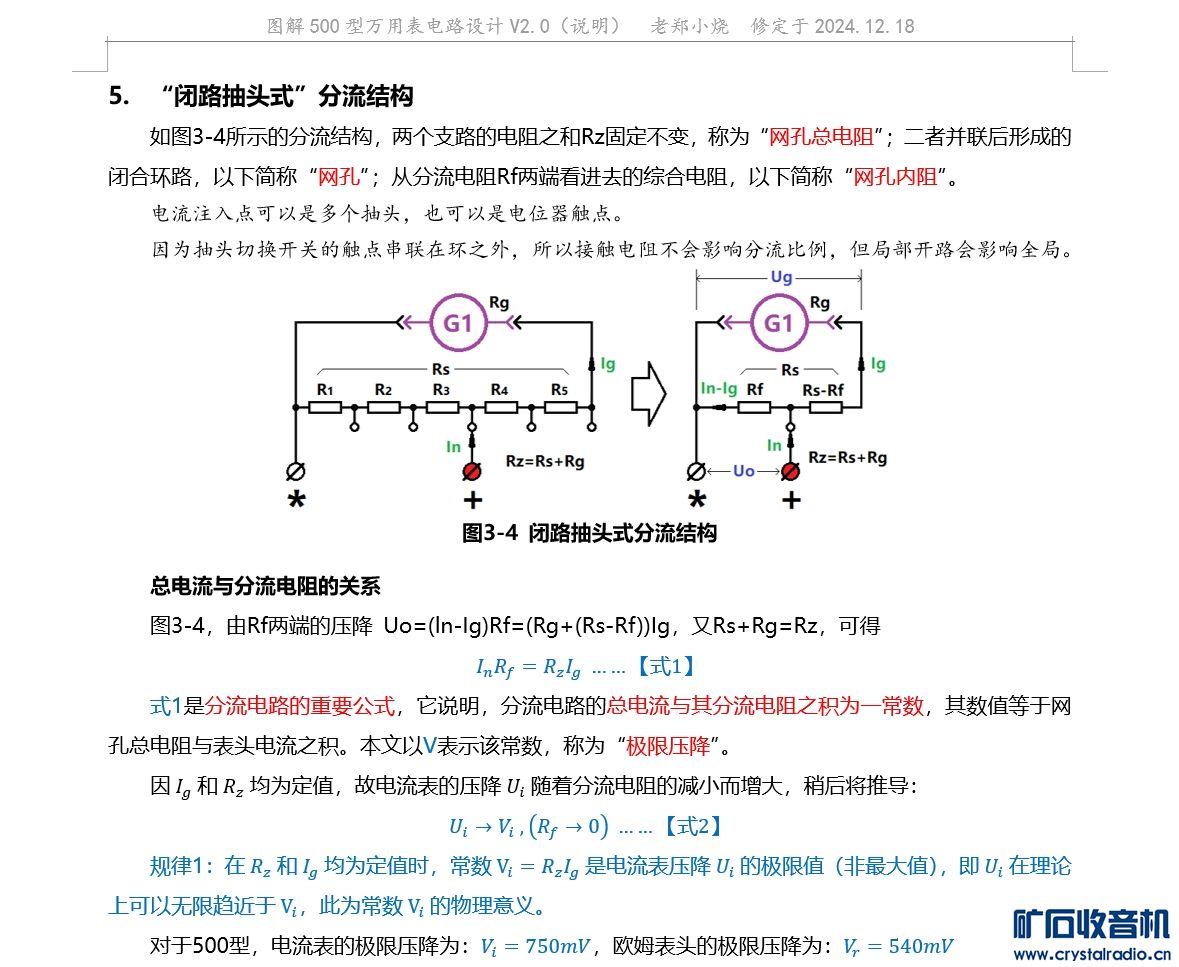

这一段:“原5.1k电阻分成3.6k和1.5k,再加一个22.39k电阻,这样两节1.5V电池的总电压在2.46V~3.45V时,欧姆调零电位器可正常调零”
是怎样计算出来的?
发表于 2024-6-27 14:50:06 | 显示全部楼层
林健 发表于 2024-6-27 13:18
这一段:“原5.1k电阻分成3.6k和1.5k,再加一个22.39k电阻,这样两节1.5V电池的总电压在2.46V~3.45V时,欧 ...
根据“网孔的极限压降”,计算分流电阻,再拆分5.1k.
根据RX10K档,欧姆网孔的极限压降=(0.9+...+5100)*(22.5V/250k)=540mV
各档计算如下表(蓝色字是公式,你画出欧姆表等效图,结合着看)。
从表中可知,对于新增加的RX1K档,其分流支路的电阻是4.5K,那么:
0.9+...+810=900 ... 不够4.5k,这说明注入点落在5.1k里面了
4500-900=3.6k ... 5.1k分流侧的电阻
5.1k-3.6k=1.5k ... 5.1k表头侧的电阻

RX1k档如果用22.5V,则分流电阻为0.567欧,太小了不好掌握;若用1.5V则分流电阻为9k,在表头里面无法实现。

里面说的“通过计算,当两节1.5V电池的总电压在2.3V~3.2V时,欧姆调零电位器均可正常调零。”是怎么计算的?
发表于 2025-1-13 21:07:24 | 显示全部楼层
矿坛爱好者 发表于 2025-1-13 19:46
里面说的“通过计算,当两节1.5V电池的总电压在2.3V~3.2V时,欧姆调零电位器均可正常调零。”是怎么计算的 ...
RX1K档位内阻=25k,分流电阻=0.9+8.1+... + 3.9k=4.8k,3.3k电位器调到两端时,
网孔的总电阻:9k~12.3k
网孔极限压降:9k*50uA=450mV,12.3k*50uA=615mV
档位满度电流:450mV/4.8k=93.75uA,615mV/4.8k=128.125uA
档位满度压降:93.75uA*25k≈2.34V,128.125uA*25k≈3.20V(此处25K为约数,实际会有调零带来的偏差)

你经常说的网孔,请问“网孔”具体简单一点是指什么?

这里指表头支路和分流支路闭合形成的环。

你的这个“网孔的总电阻”是指表头环路的电阻?

假设表头灵敏度是46,这“网孔”计算方法还适用吗?

还有:
“档位满度电流:450mV/4.8k=93.75uA,615mV/4.8k=128.125uA”
为什么“极限压降”只是除以分流电阻,而不需要理会表头支路的电阻?如果按照你这个计算,还要加上表头的50微安才对。是不是这样?我班门弄斧。
是的,有的资料也叫“网孔自阻”。
当然适用啊,跟具体表头灵敏度无关。
因为“极限压降”不是寻常意义上的“压降”,它是个极限值,在现实中并不存在。
有的资料把它称为“电流表的灵敏度”(注意不同于电压灵敏度“KΩ/V”),写作“Sv”、“Si”。
根据并联分流结构,可以很容易地得到它的表达式(下图式1,全文见《图解500型万用表电路设计》)。
