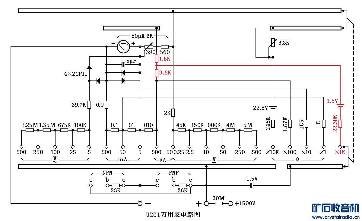

大家都知道,U201表缺少x1K当,使用起来很是不爽。
如果在U201表内能加一个1.5V电池的话,将hFE档改成x1K档就比较容易了。好在U201表内空间还是比较大的,装个7号或5号电池还是比较容易的,如图:
将原5.1k电阻分成3.9k和1.2k,再加一个22.2k电阻,其他档位不受任何影响。实际改装了一块U201,效果不错。
通过计算,当两节1.5V电池的总电压在2.3V~3.2V时,欧姆调零电位器均可正常调零。
或者将原5.1k电阻分成3.6k和1.5k,再加一个22.39k电阻,这样两节1.5V电池的总电压在2.46V~3.45V时,欧姆调零电位器可正常调零,如图:
4

如果是加电池, 那还有个思路: 原1.5V电池,换用锂电池.
现在锂电池很方便可以买到,在小电流放电下,3.5V~4.2V算平坦的(小电流放电低于3.5V时,容量低于5%)
直接换,5号锂电池(14500).
使用锂电池,要换(修改)所有电阻档的电阻,这是最大的缺点.

你好 这图纸画绿圈的点是不得连接上?
发表于 2018-12-12 19:44:18 | 显示全部楼层
happy168k 发表于 2018-12-12 19:32
你好 这图纸画绿圈的点是不得连接上?
不连, 1.5绕到3.3K可调,再到560,再到表头.

          请问改后HFE 档还能用么?
