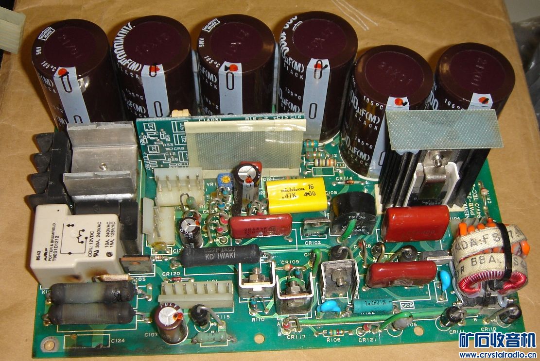

想利用现有的材料。功放前前后后也做了好几个了
http://www.crystalradio.cn/forum ... read&tid=966459
http://www.crystalradio.cn/forum ... p;extra=&page=1
http://www.crystalradio.cn/thread-951718-1-1.html
http://www.crystalradio.cn/thread-1373599-1-1.html
听不出来什么区别,这个你说声音怪怪的也闹得有点干劲不够,现有材料凑凑得了。

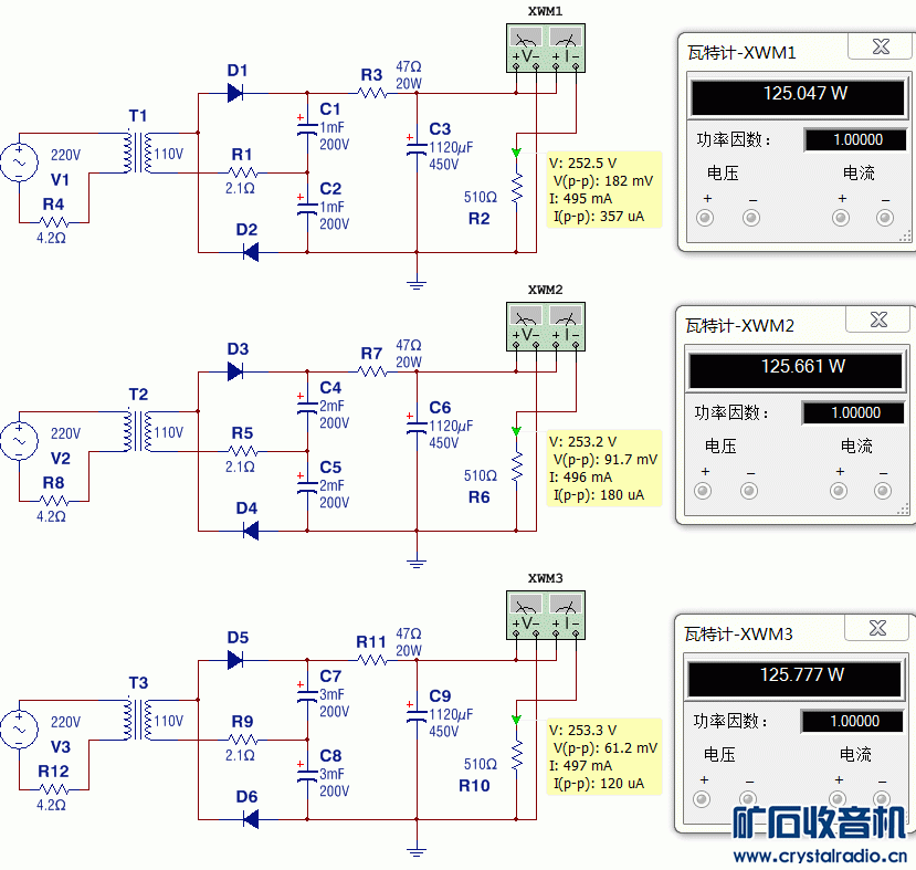

 楼主| 发表于 2018-12-6 13:55:40 | 显示全部楼层
jforu 发表于 2018-12-5 07:18
没玩过胆机,不知胆机一般情况供电纹波是多大.
降低纹波, 增加电容C1,C2; 200V的电容要比400V的便宜不少. ...
找了找,有一个旧开关电源里有6个200V1000u的电容,另外还有两三个450V560u的电解电容,这下没问题了。

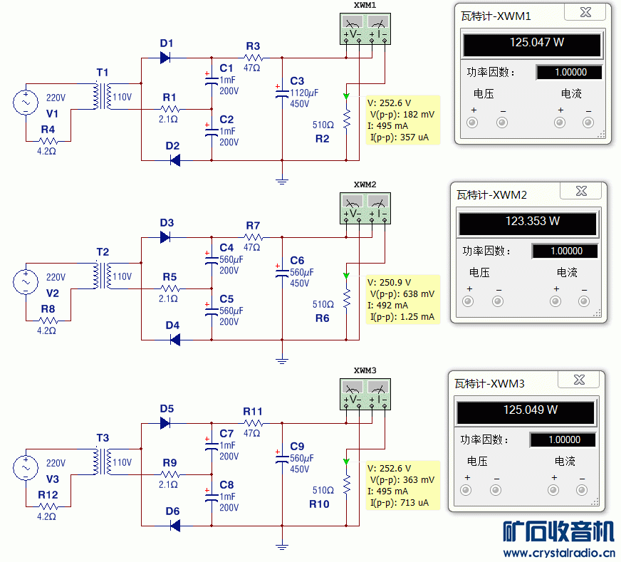

发表于 2018-12-6 14:26:09 | 显示全部楼层
变压器次级线径粗,功率也够大可以试试三倍压整流,你正好有三个560U的电容,这样可得到近400V 的直流高电压。

C1,C2为1000u,C3为560u,比起C1,C2为2000u,C3为1120u来有很大区别么?C1,C2为1000u,C3为560u再往上增加还有很大意义么?我手头的电容最多可以增加到C1,C2为3000u,C3为1680u。
发表于 2018-12-7 10:17:06 | 显示全部楼层
全顺 发表于 2018-12-7 09:56
C1,C2为1000u,C3为560u,比起C1,C2为2000u,C3为1120u来有很大区别么?C1,C2为1000u,C3为560u再往上增 ...
区别主要是纹波大小, 还有电压, 不过电压变化很小, 影响主要是C1,C2; 电容增加1倍,平均电压才增加1~2V.
仿真结果,  大约如下:
C1和C2  增加1倍,输出纹波减小1倍
C3增加1倍,输出纹波减小1倍.

太谢谢啦。。再麻烦一下,图1中,C1C2增加到2mF和3mF,C3还是1120u,是什么情况?谢了。
发表于 2018-12-7 11:24:15 | 显示全部楼层
电容很占地方,  可能比你用电感体积还大.  最后你可能还要试LC,不过可以一步一步来.

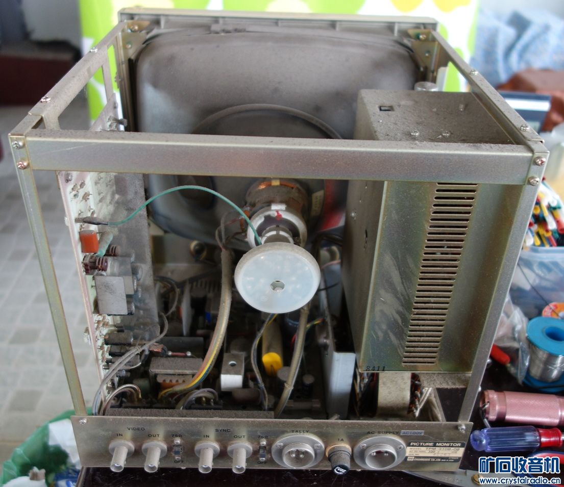

 楼主| 发表于 2018-12-7 16:24:07 | 显示全部楼层
现在考虑机箱,一个方案是用旧电脑的机箱,电源变压器和输出变压器放在下面,胆放在中间,光驱位置装一部车机,可以放CD和卡上的音乐。另一种方案是用一个旧显示器外壳,里面放变压器和胆,屏幕位置放一块液晶屏可以显示视频,如果能配一个可以显示歌单的MP3播放器就更好了。手头正好有一块12寸的液晶屏,以及驱动板和电视接收器。这套东西很小,装到屏幕那正好。
 楼主| 发表于 2018-12-7 16:41:14 | 显示全部楼层
这是那个显示器,如果用它做机壳,正好可以利用上。这是专业显示器,金属外壳方方正正的。

看来用倍压整流,250V高压,单管配3.5K/8-4欧的输出应该比较合适了
