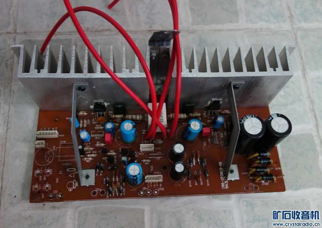

坛子上买的1875板,本来想拆1875,仔细看看板也可用。板是OTL单电源。

输入插口用DVD的卡拉OK话筒插口,音量用原来卡拉OK的调节电位器,变压器是从另一台山寨功放里拆的,次级12V+12V,34V,整流滤波后48V。。

叱咤双人床 发表于 2016-9-27 21:08
为什么别人的1875都加个绝缘片再和散热器固定在一起呢?我看你的也没用绝缘片呢,不也能响么?
我这个是OTL电路,散热片接地,就不用了。。OCL的双电源散热片是接负电源的,所以要绝缘,或者散热片不能接地。。
发表于 2016-9-27 23:09:44 |
 楼主| 发表于 2016-9-27 23:27:14 |
叱咤双人床 发表于 2016-9-27 23:09
感谢解答,我就小白一个,再问一下,OTL的电路可以用直流48V供电么,就这个板来说?
没问题。。可以用到60V。。

用电桥测了一下板上的电容,除了两个输入耦合电容外都基本正常,这两个2.2微法的输入耦合电容用万用表测容量基本正常,但用电桥测的时候,随着测试频率升高容量迅速减小,且其中一个减小的更快到标定容量的一半不到,于是都换上拆机威玛。。
