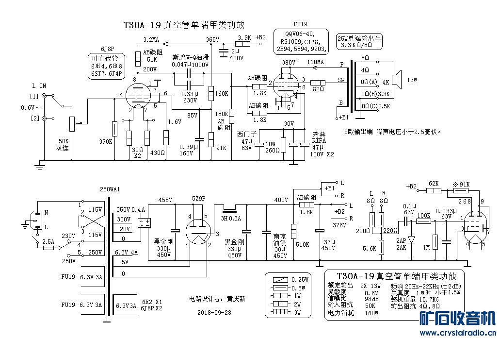

各位版主及大咖,请教一下技术问题,FU29功放

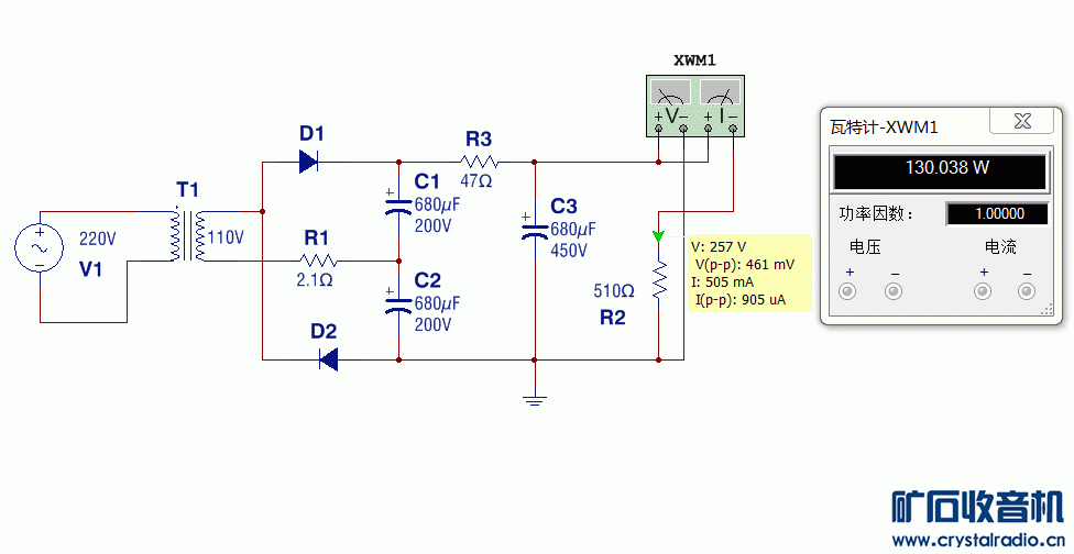

 楼主| 发表于 2018-12-3 17:54:48 | 显示全部楼层
bj雨过天晴 发表于 2018-12-2 16:43
倍压整流做高压
请计算倍压整流----电容需多大再说。
如此高电压大电容合算吗?
手头有560u的现成电容。
发表于 2018-12-3 19:55:44 来自手机 | 显示全部楼层
这货高压双管并联是220mA电流,单管的110mA电流!声音硬朗有力,中频响亮。
发表于 2018-12-3 19:58:14 来自手机 | 显示全部楼层
我的输出牛是EⅠ35ⅹ60的,电感量36享!分5夹4搞法
发表于 2018-12-3 20:00:15 来自手机 | 显示全部楼层
下一步想把阳级电压升到520ⅴ听!
发表于 2018-12-3 20:11:00 | 显示全部楼层
全顺 发表于 2018-12-3 12:00
那还有问题请教,并管好还是不并管好?另外,倍压整流,电容用450V560u的行么?还有一个50W的220V/220V ...
50W,那就不用想FU29了。
一个FU29内部两管的屏耗就40W。
如果用被压整流,最好不建议 并联。
更好的建议是,得到了 功率更充足的变压器 再做吧。
发表于 2018-12-3 20:16:17 | 显示全部楼层
请看 平凡的FU19胆管 做不同凡响的单端机 ,换成FU29胆管,细调下阴极电阻就行。
http://www.crystalradio.cn/forum ... =1702445&extra=
发表于 2018-12-3 20:26:25 | 显示全部楼层
倍压整流大概可得250V,输出500mA没问题.
发表于 2018-12-3 20:39:12 | 显示全部楼层
把电源变压器倒过来用,次级110V接220V交流电,初级出来电压足够了吗?

 楼主| 发表于 2018-12-4 14:23:09 | 显示全部楼层
多谢仿真。打算就用这个图,图中3个电容都改成560u,变压器线圈内阻4.2欧(初级电阻也折合过来),结果是不是差不多?
发表于 2018-12-4 15:20:33 | 显示全部楼层
全顺 发表于 2018-12-4 14:23
多谢仿真。打算就用这个图,图中3个电容都改成560u,变压器线圈内阻4.2欧(初级电阻也折合过来),结果是 ...
内阻换成4.2,电容减小到560, 仿真显示,负载上电压大概247V.
 楼主| 发表于 2018-12-4 18:29:28 | 显示全部楼层
电流应该是484毫安吧,链波Vp-p是多少。这个Vp-p是不是有点大,把滤波电阻47欧改成电感是不是好点。

发表于 2018-12-5 07:18:00 | 显示全部楼层
没玩过胆机,不知胆机一般情况供电纹波是多大.
降低纹波, 增加电容C1,C2; 200V的电容要比400V的便宜不少.C1增加到C3的2倍时,才增加C3.
电阻换成电感更好,只是体积更大,成本更大,电感的直流电阻要在20欧以下,否则电压下降的不够你用了.
