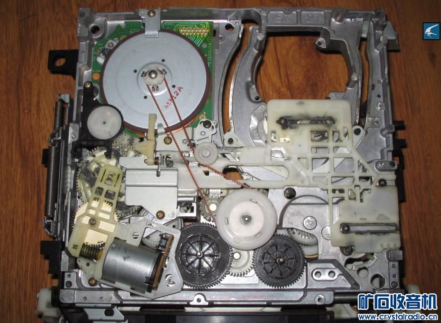

发表于 2019-11-19 18:55:46 | 显示全部楼层
请问卡带后转动这个电机,是那个方向
请问卡带后转动这个电机,是那个方向
请问卡带后转动这个电机,是那个方向
发表于 2019-11-19 18:57:05 | 显示全部楼层
请问卡带后转动这个小电机,是向哪个方向转动,才能把录像带退出来?

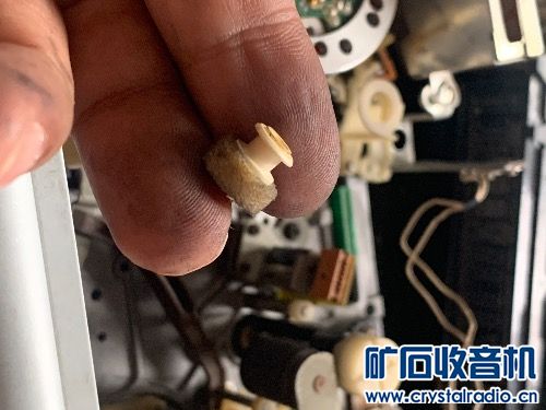

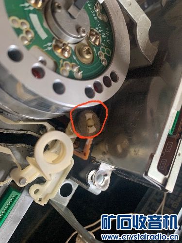

发表于 2022-7-19 11:06:15 来自手机 | 显示全部楼层
收到一个HD100,可能是加载电机轴套裂,拆的过程中掉出个小毡轮,请各位帮忙看看是哪里的,最好拍个照片,谢谢了!
发表于 2022-7-19 11:52:00 来自手机 | 显示全部楼层
白彦花 发表于 2022-7-19 11:06
收到一个HD100,可能是加载电机轴套裂,拆的过程中掉出个小毡轮,请各位帮忙看看是哪里的,最好拍个照片, ...
好了,解决了。
