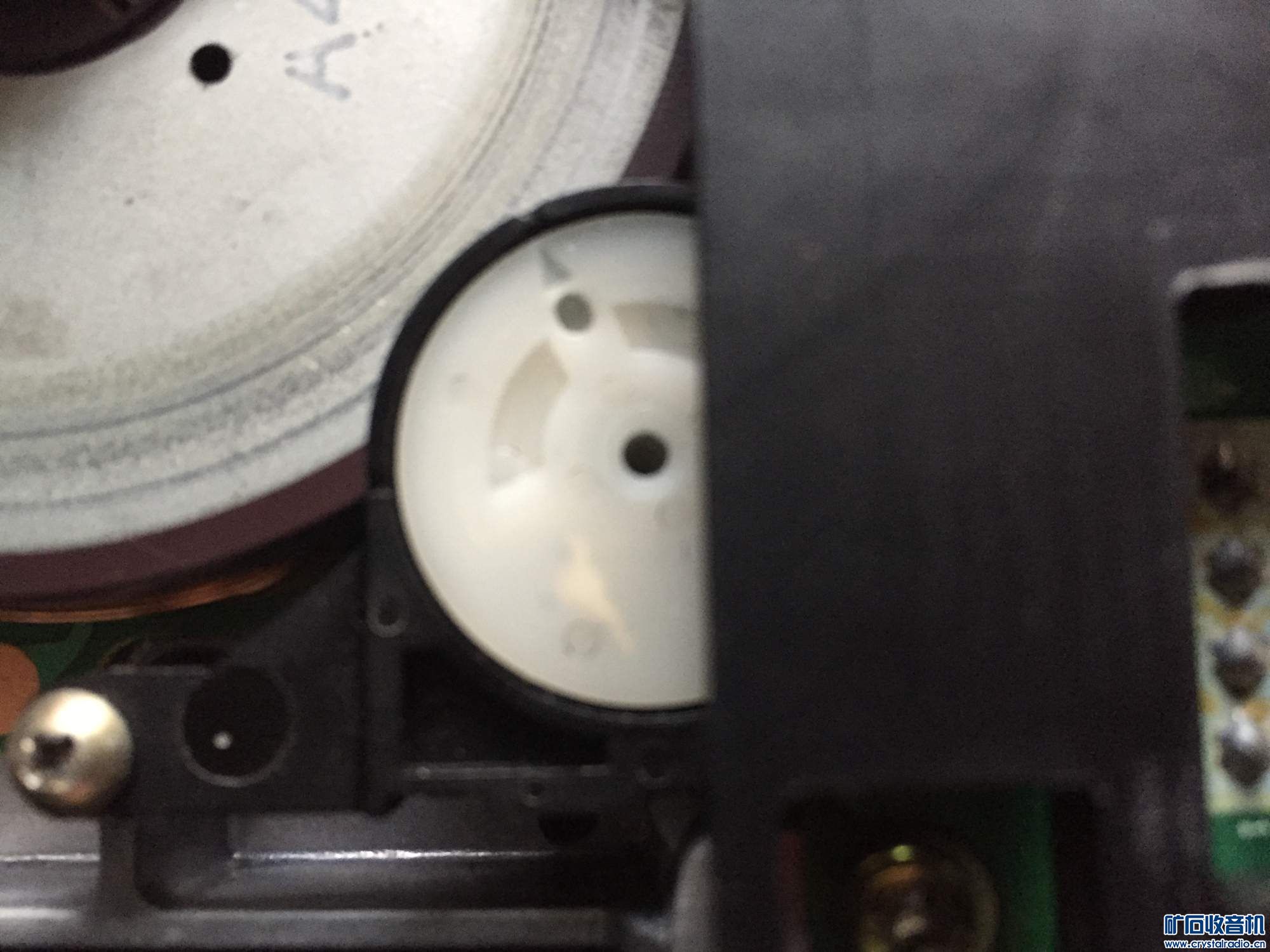

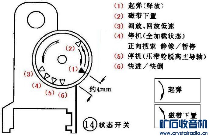

松下HD100录像机通电不工作,放带时就吐出来,后来拆机修理.安放时忘了这齿轮的位置,哪位有此机,请把齿轮正确的位置照片发过来,谢谢.
发表于 2018-11-30 09:12:55 | 显示全部楼层
这个有三角箭头的齿轮好熟悉,好像是合机舱状态切换有关系的,角度安装不合适机器工作不能正常,不好校准要有耐心。

谢谢,哪位有同型号,正常的机器,把机器底板柝下,就能看到齿轮了,拍个照片发给我,非常感谢!

吐带估计是机器下面加载电机套的问题。

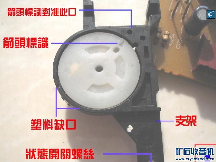

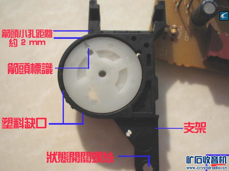

发表于 2018-11-30 10:56:14 | 显示全部楼层
20090211_4ada3d6945317e3b477f9COdyaAIai3j.jpg 20090211_3214cb57351437f32fefBGhj3VOqxKrD.jpg 20090211_c86491d4c5f58dfc9a853gwE0rSot2DK.jpg 借用的图片。

谢谢,现在带根本放不进去了。因为那个齿轮位置不对!
发表于 2018-11-30 11:22:31 | 显示全部楼层
齿轮都有标记的,要不我有时间拆开发你看看
发表于 2018-11-30 12:28:29 | 显示全部楼层
磁带仓出盒状态下(k型机芯)
发表于 2018-11-30 17:12:20 | 显示全部楼层
这是模式齿轮,位置与其他的机械位置有关,不能单独看一个齿轮位置。
维修资料上的基本都是标注在加载状态下的位置。

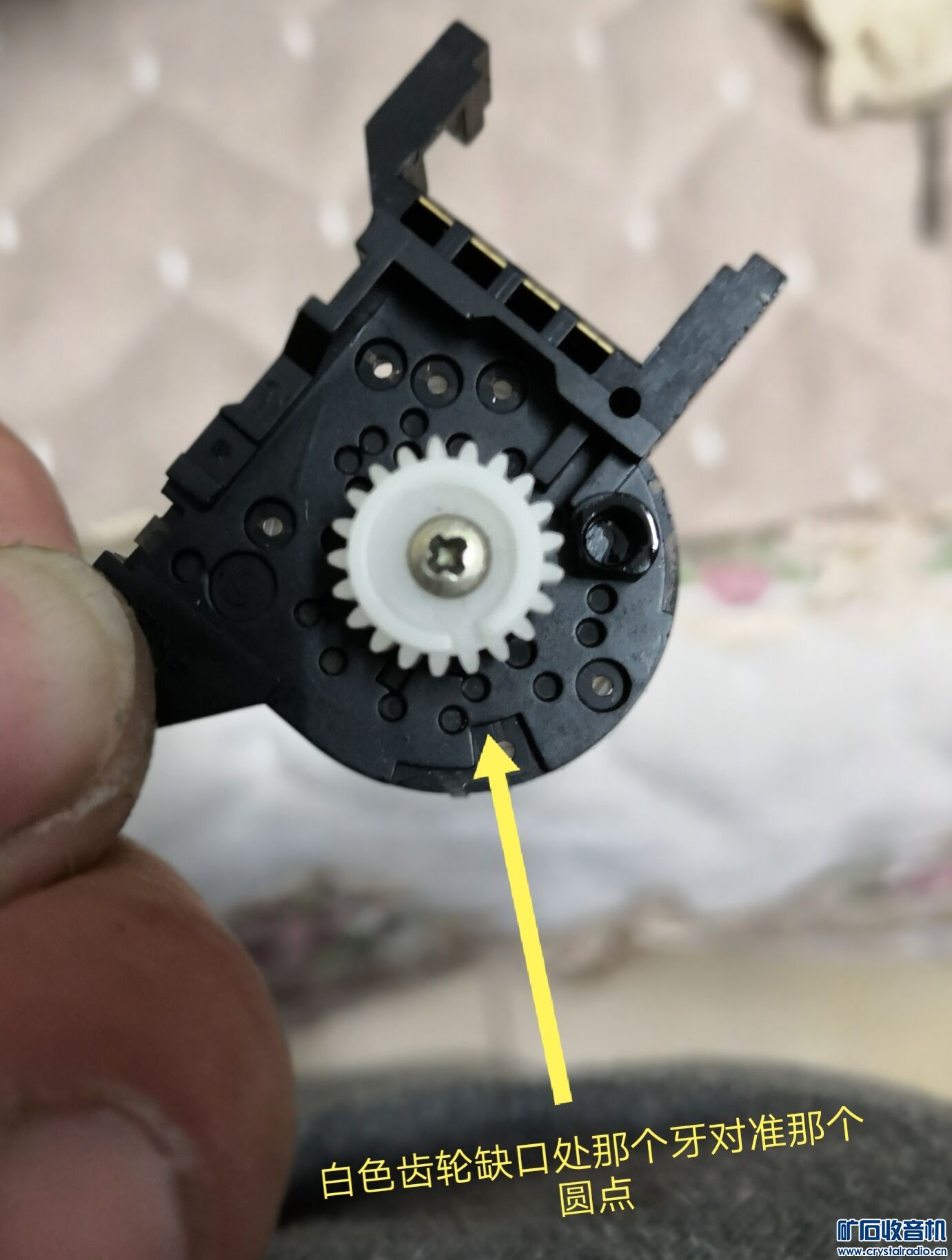

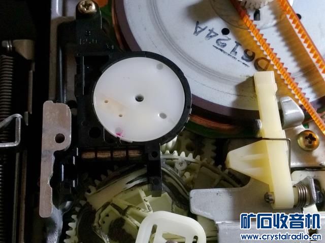

发表于 2018-12-1 00:39:02 来自手机 | 显示全部楼层
我大前天晚上刚拆修了我的HD500,朋友借去转录像带。我拍的照片和你看看,是录像带出仓以后的状态,
9楼的说明也很详细,

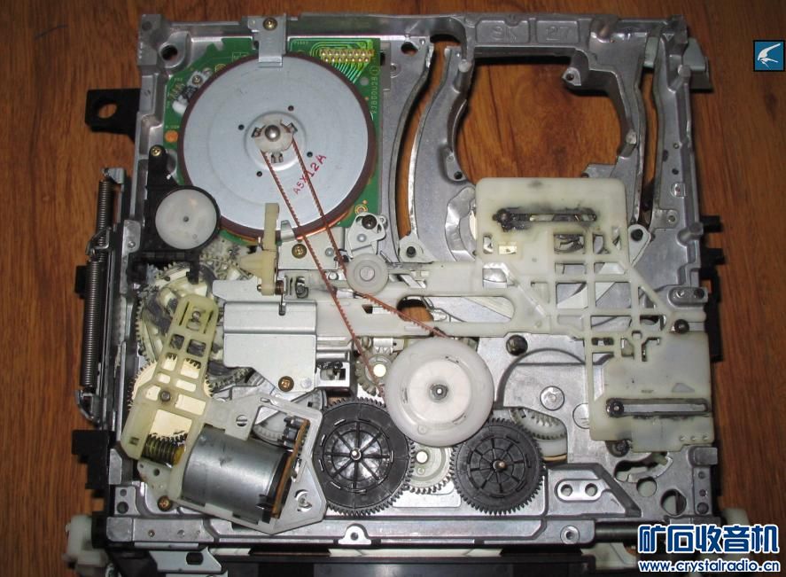

 楼主| 发表于 2018-12-1 07:11:47 | 显示全部楼层

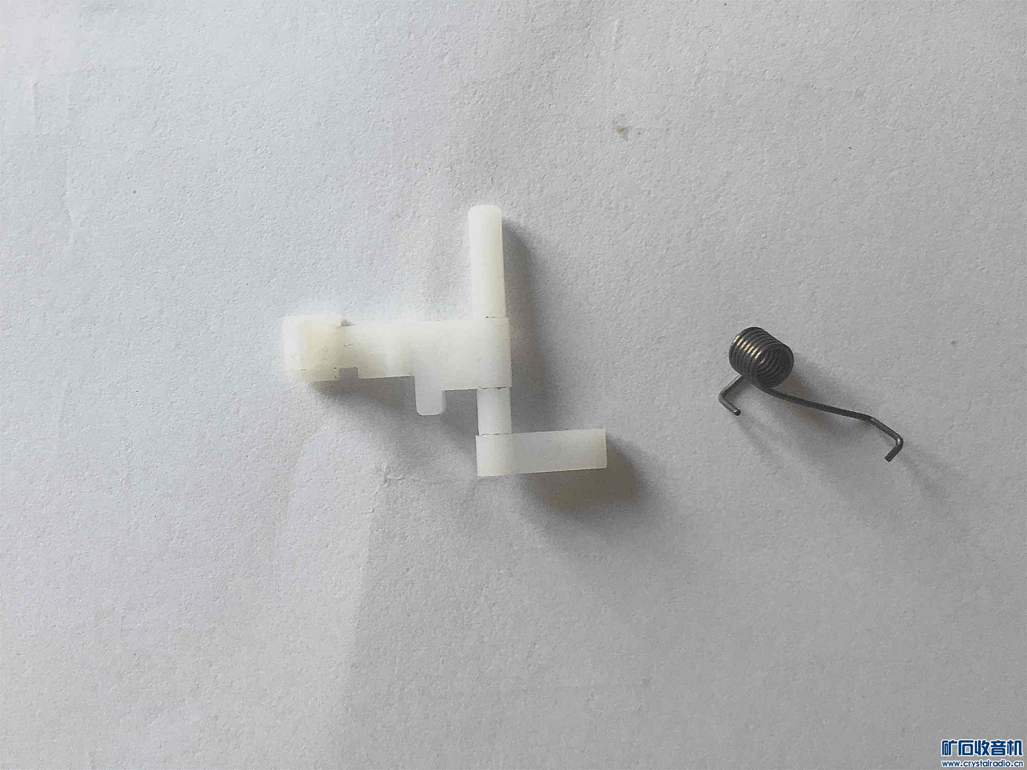

各位师付,在装机时发现这两个零件,不知从哪个地方掉下,有知道的坛友给我发一张照片来,谢谢!又麻烦大家了!
补充内容 (2018-12-1 12:28):
装机时,找了好长时间,也没有找到按装地方,所以麻烦有这样机型的坛友,发一张照片过来,谢谢!
 楼主| 发表于 2018-12-1 15:30:28 | 显示全部楼层
ab2xab 发表于 2018-12-1 07:11
各位师付,在装机时发现这两个零件,不知从哪个地方掉下,有知道的坛友给我发一张照片来,谢谢!又麻烦大家了 ...
就是这个塑料杆和弹簧!
发表于 2018-12-1 17:12:06 | 显示全部楼层
ab2xab 发表于 2018-12-1 15:30
就是这个塑料杆和弹簧!
以前拆过带仓托架,好像托架右边有个像这个脱落的塑料小件,也不确定。。。
看看下图磁带仓右边箭头塑料挡片是否还在,如果还在,那可能是外星物件了
