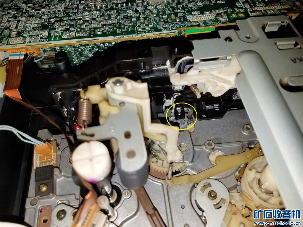

这台松下HD100录像机,修理难度太大了,模式齿轮也按你们的要求就位,脱落的塑料小件已按好。一插电源就是开机状态(没按开机开关),显示屏上还出现d字,送带进去后就吐出来,还是不正常工作,真闹心------!

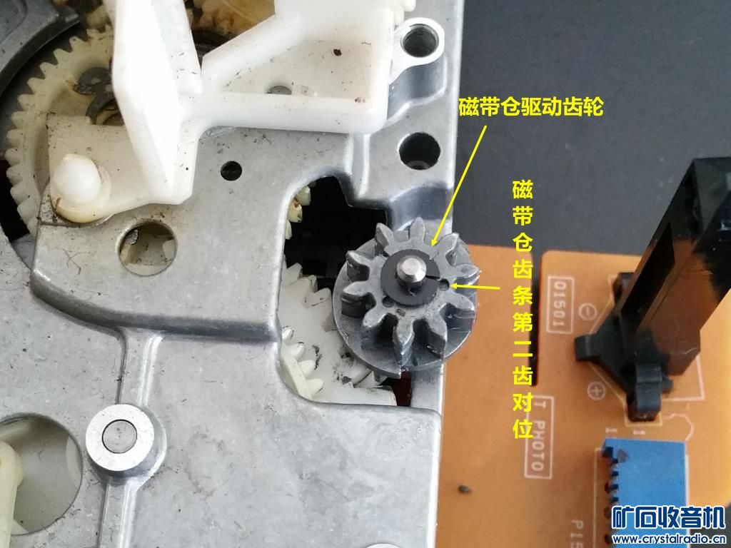

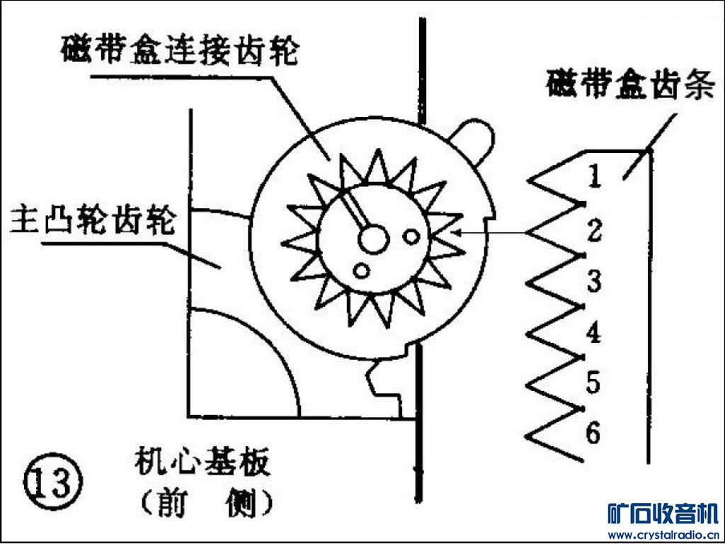

发表于 2018-12-1 23:19:51 | 显示全部楼层
ab2xab 发表于 2018-12-1 20:42
这台松下HD100录像机,修理难度太大了,模式齿轮也按你们的要求就位,脱落的塑料小件已按好。一插电源就 ...
是不是带仓装置的进退齿条跟驱动齿轮没对位好?
如没对好位,磁带托架没完全退到位可能会遮挡光路,插电时cpu会发出开机指令直接开机,跟平时推入磁带就能开机一样。。。
带仓装置的右滑动臂齿轮对位?
几个光电管是否脏污?
带仓装置的进退齿条跟驱动齿轮对位(出盒后状态)(状态开关出盒状态也要对位)

发表于 2018-12-2 01:46:48 来自手机 | 显示全部楼层
录像机机芯的组装还是需要经验的,以前没搞过一时半会儿自己琢磨不透,如果整个机芯都错位了就要拆开重新安装,(组装的时候齿轮的每个对准标记是加载状态),加载臂,大滑板,几个关键齿轮,都有标记,入仓大齿轮(铝制)也要对准标记,状态模式开关也要对准某个缺口,
