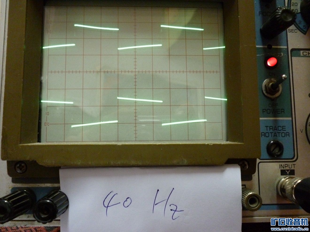

FU7推挽制作的感受

好家伙,能人。既能绕万用表动圈,又能绕牛,fu7
推挽比你的300b单端对比音质有何区别。好像20khz方波不如300b。

波形差多了。。。。。。 再看看300B的波形图,上300B的图

不理想。。。看来只能推到从来了! 改用这个电路图。。。。。。这是《最新常用电子管速查手册》中的图

输出变压器的性能、质量非常关键,比其他因素更重要。

看来必须重新绕制输出牛了。。。

又重新计算设计了输出牛。。。

已经重新设计,重新绕制一下输出牛。。。

已经设计好了准备重新绕制。。。
