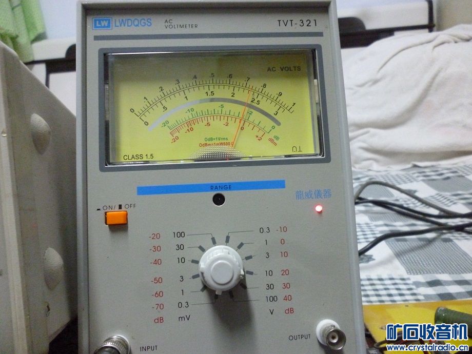

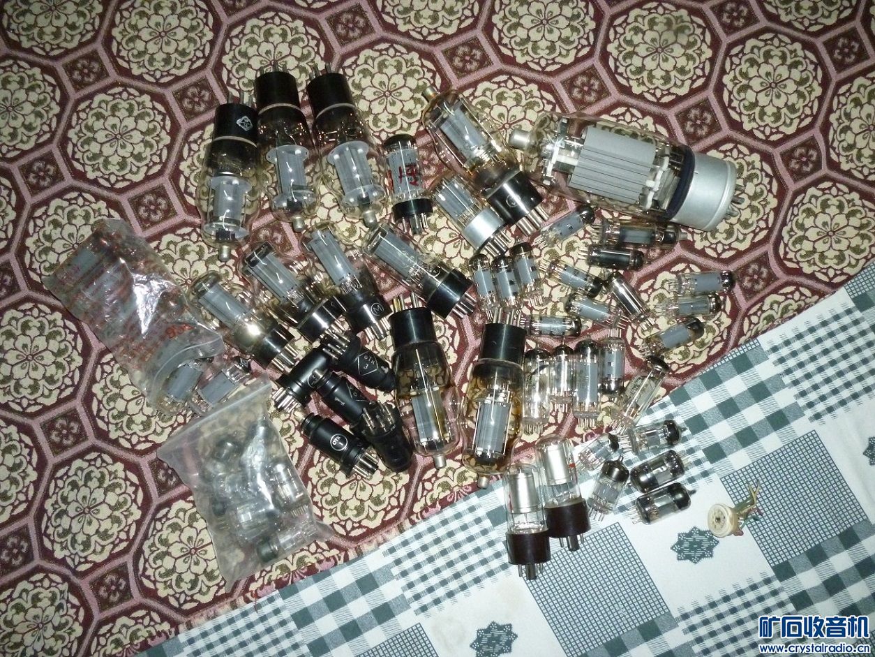

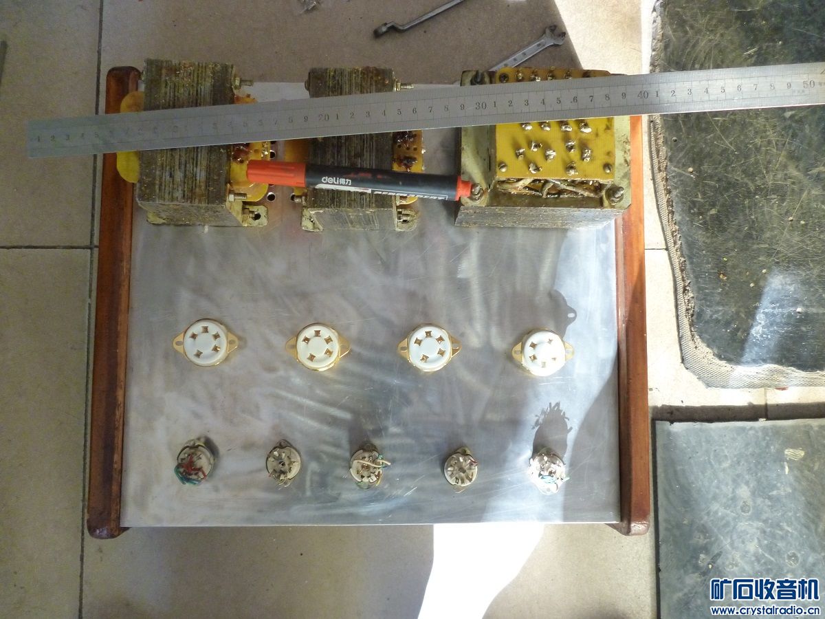

自从爱上胆机以后也制作了几台6V6、KT88以及300B单端胆机,因此也掉入了这个制作胆机的大坑,以至于想着也制作一台推挽机,于是闲暇时经常去废品收购站,看到一些电子管类就淘,这不就淘到一些FU7、6N1、6N2、6N3、FU811、FU13等等的电子管。。。于是也拉开了制作FU7推挽的道路,也经常收集一些FU7的电路图以及制作的方法好为我的FU7铺平道路也历时3个月终于制作成功了。。。我也借鉴了中国音响DIY咪咪大师的输出变压器制作的精髓,但是感受确是单端输出牛好制作,推挽牛不好制作。。。。。。既然是DIY那么不管好坏都要自己制作,不会去XX买输出变压器的。。。整体指标是低噪音是1.5mV,功率是不失真28W,基本是36Hz到15Kz不大于0.5db。。。不多说了上图大家看制作过程吧。。。

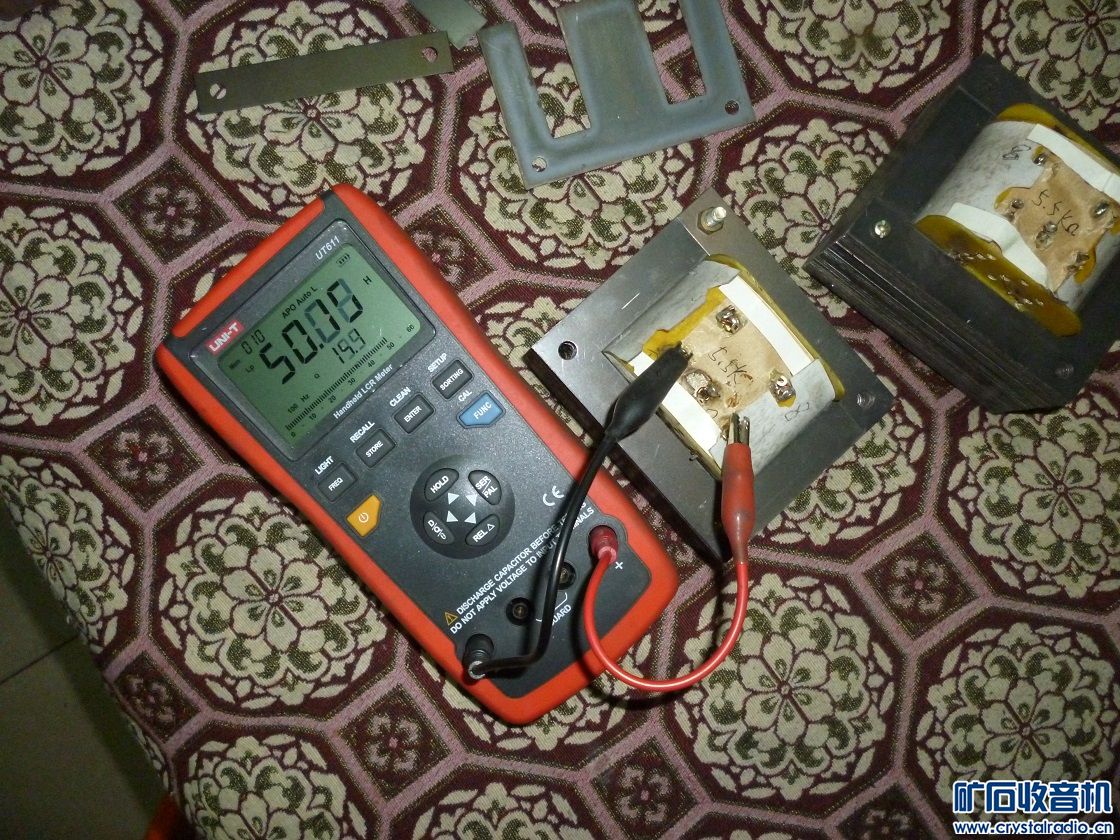

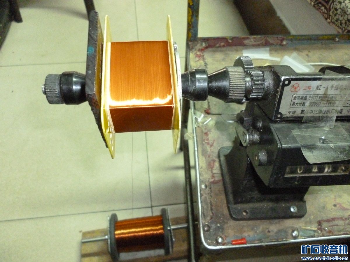

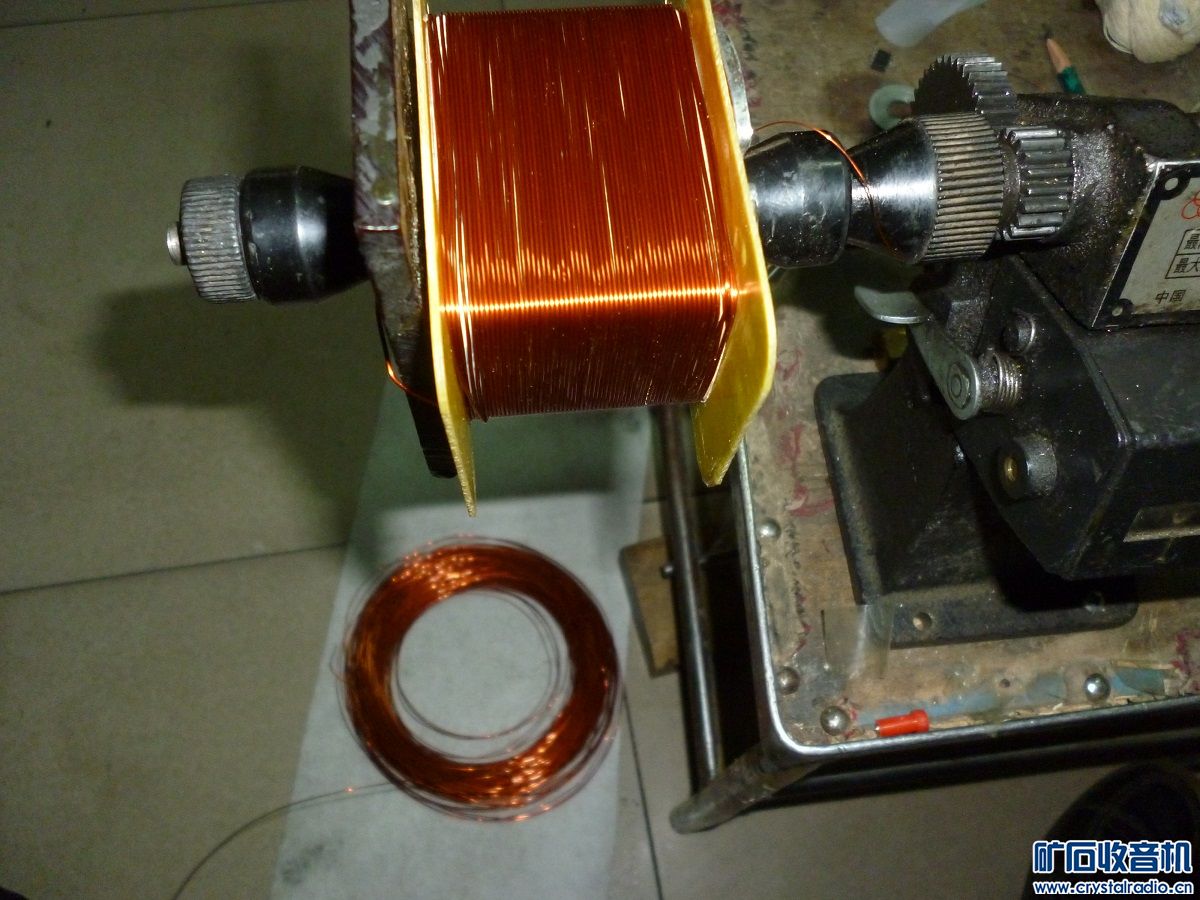

 楼主| 发表于 2018-11-23 22:42:52 | 显示全部楼层

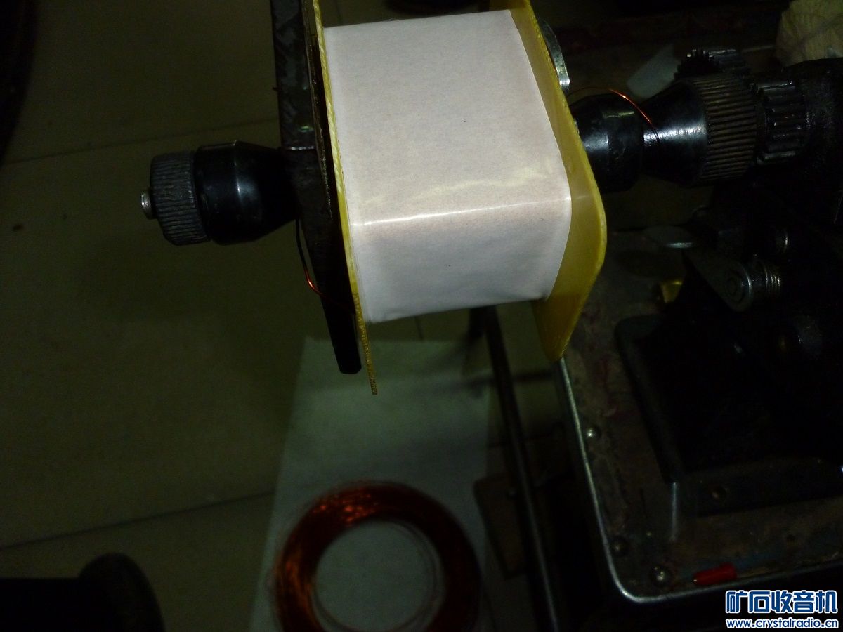

这是绕制输出牛的数据。。。
 楼主| 发表于 2018-11-23 22:47:12 | 显示全部楼层
这是绕制输出牛的过程。。。
 楼主| 发表于 2018-11-23 22:50:44 | 显示全部楼层
初次之间是特氟龙薄膜和电缆纸,绕制以后用普通铁芯试验了一下,看来电感差的太多。。。

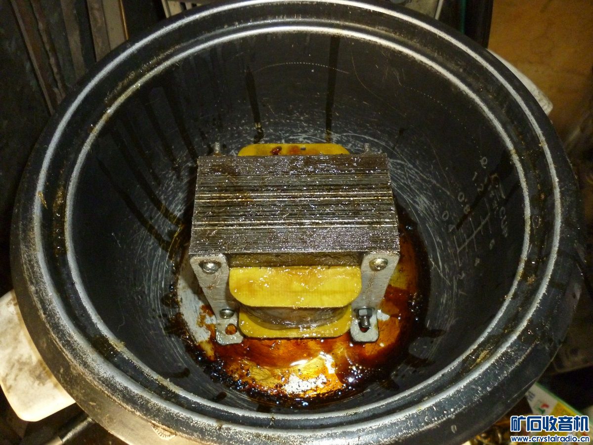

 楼主| 发表于 2018-11-23 22:54:39 | 显示全部楼层
用武钢的0.35片制作的电感。。。还有烤漆的过程。。。
 楼主| 发表于 2018-11-23 22:55:58 | 显示全部楼层

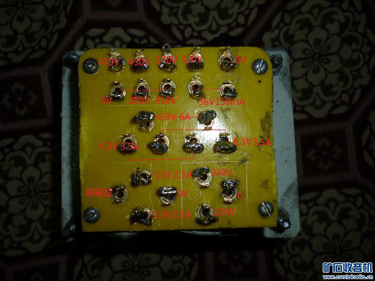

这是用114绕的电源牛

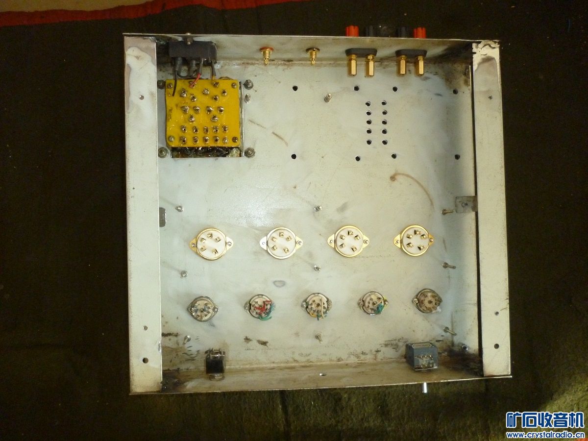

 楼主| 发表于 2018-11-23 22:58:38 | 显示全部楼层

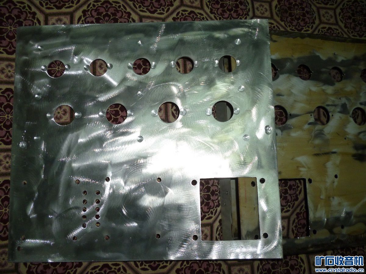

这是制作底盘的过程。。。。。。

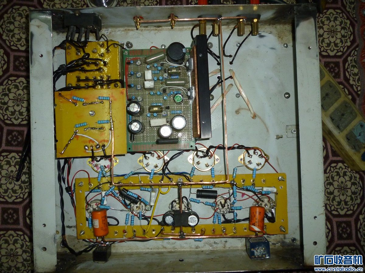

 楼主| 发表于 2018-11-23 23:07:20 | 显示全部楼层

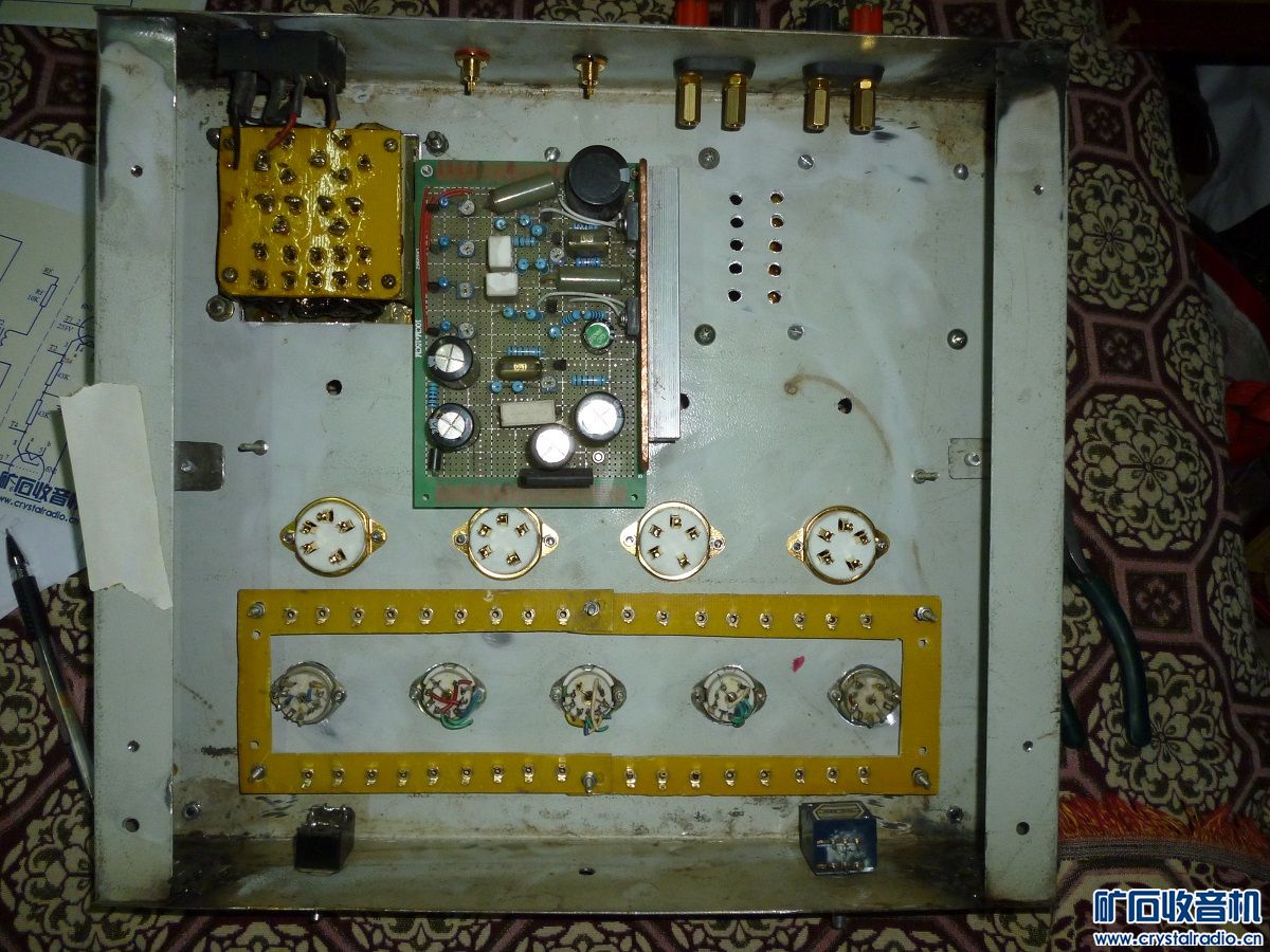

这是底盘制作以及打孔的样子。。。以及装配的样子。。。
 楼主| 发表于 2018-11-23 23:10:30 | 显示全部楼层
装配的样子。。。22uf电容极性焊反了把屏级电阻给烧了。。。
 楼主| 发表于 2018-11-23 23:13:14 | 显示全部楼层
继续上图。。。

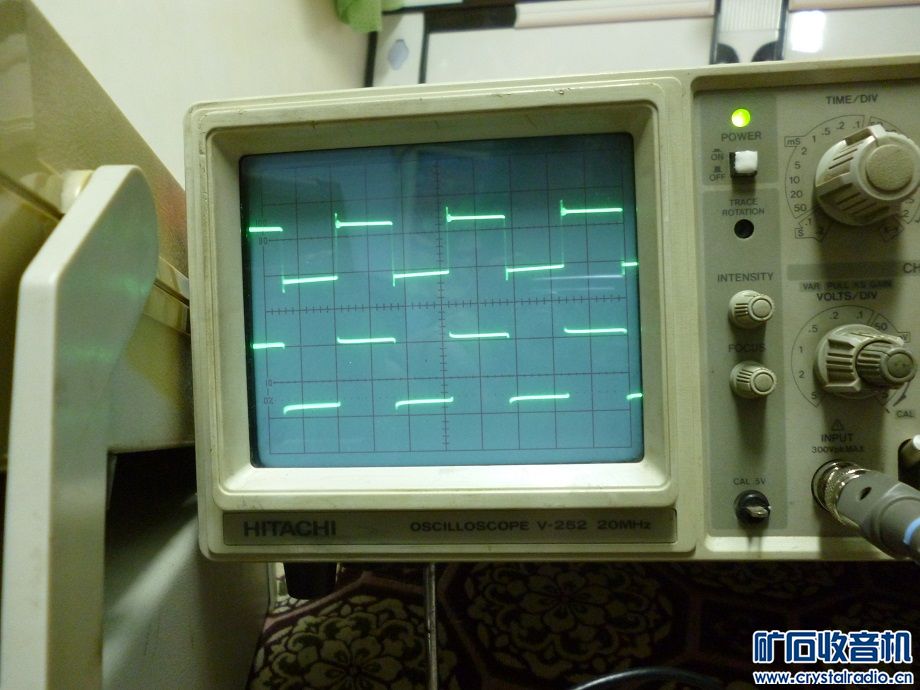

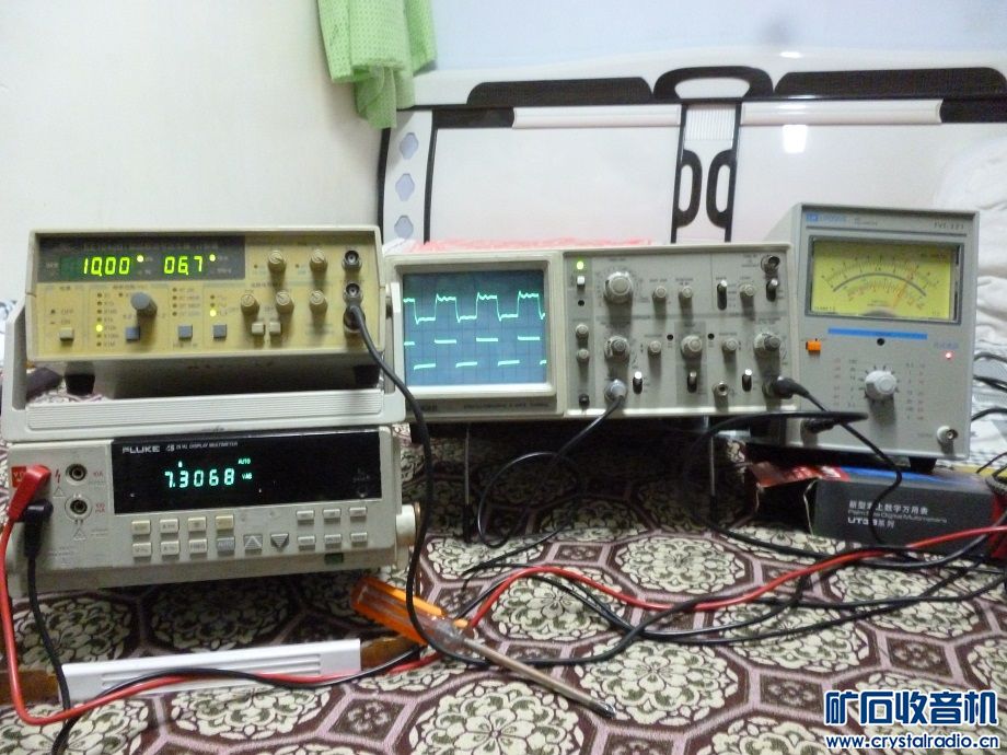

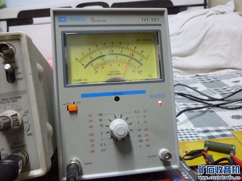

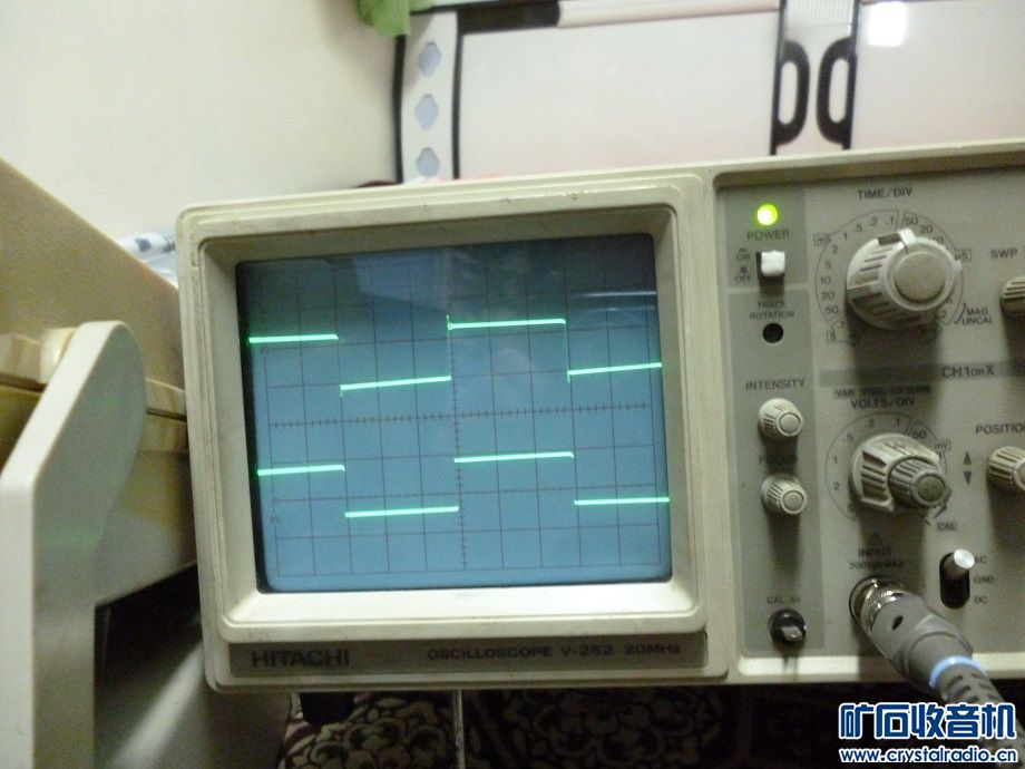

 楼主| 发表于 2018-11-23 23:20:06 | 显示全部楼层
上测试图。。。15Hz、30Hz的图

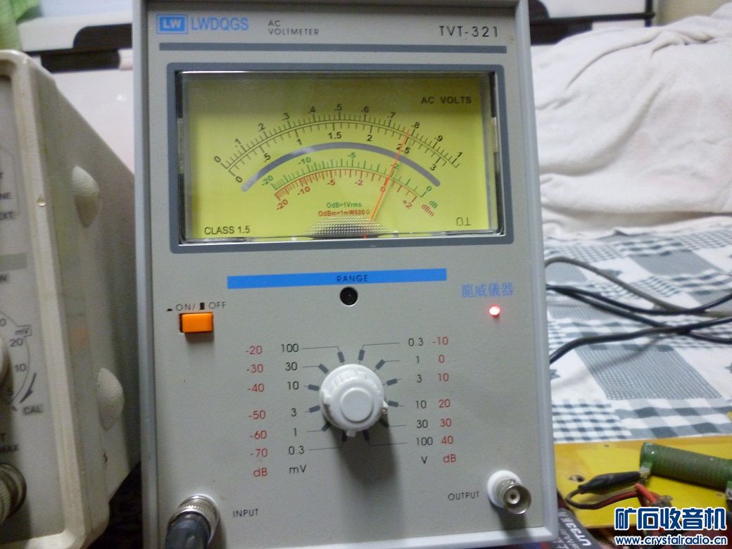

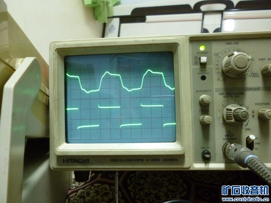

 楼主| 发表于 2018-11-23 23:26:27 | 显示全部楼层
继续上测试图。。。这是93Hz和526Hz的图
 楼主| 发表于 2018-11-23 23:30:49 | 显示全部楼层
继续上测试图。。。这是10KHz的图
 楼主| 发表于 2018-11-23 23:33:28 | 显示全部楼层
继续上20KHz测试图。。。
