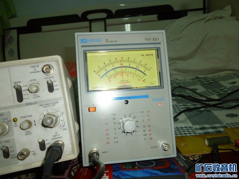

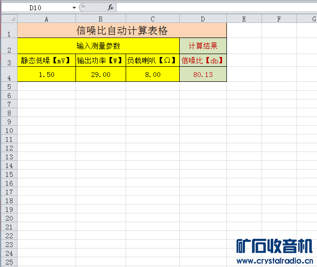

这是底噪音测试图。。。1.5mV二个声道基本一致
 楼主| 发表于 2018-11-23 23:42:14 | 显示全部楼层
不失真最大功率是一个声道是29W。。。一个是32W。。。

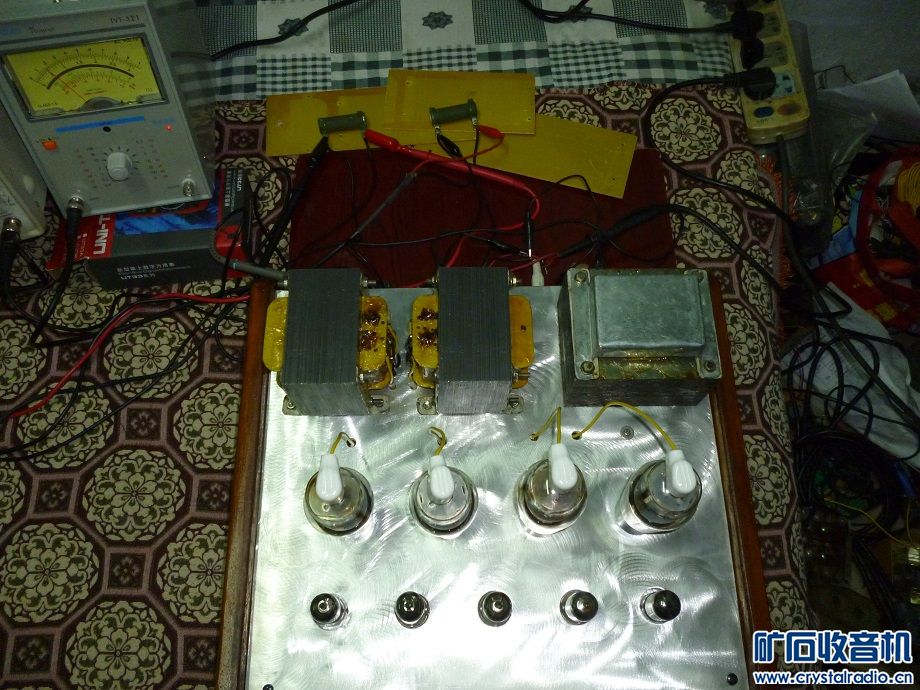

上整机图。。。

昨天开声的,就是还需要调整,因为一个声道28W一个是32W,二面不平衡。。。

再一个是电位器开大声有一点噪音在5mV,关了电位器变成1.5mv了。。。不知在电位器的哪里传入了一些5mV的噪音。。。输入信号线全是屏蔽线,一点接地。。。明天再查吧。。。。。。LP骂了半天了说把耳朵给震聋了。。。。。。

支持自己绕变压器,机器做的很好。
 楼主| 发表于 2018-11-24 07:29:28 | 显示全部楼层
大红猫 发表于 2018-11-24 07:23
支持自己绕变压器,机器做的很好。
输出变压器电感50H,漏感是18mH。原来准备按咪咪大师的MM2绕,计算了一下放不下只能按4夹3绕制输出牛了。。。
发表于 2018-11-24 07:36:18 | 显示全部楼层
支持一下全手工打造

补一张夜景FU7图。。。。。。
