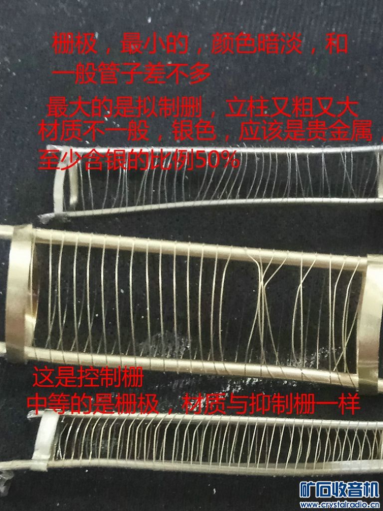

损招、怪招完美修复FU50电子管

FU一50管正品当年800一支。
说800一只很有可能,摔破管壳的管芯就会发现,整体结构绝不像6P1稀里哗啦就散架了,尤其是抑制栅、控制栅立柱和栅丝大概是纯度很高的银质合金,当今却被人10元一只就当垃圾给处理了,真是:虎落平阳被犬欺,脱毛的凤凰不如鸡

zxj1728 发表于 2018-11-23 20:05
说800一只很有可能,摔破管壳的管芯就会发现,整体结构绝不像6P1稀里哗啦就散架了,尤其是抑制栅、控制 ...
不可能是银合金,多半是镍丝。电子管用到贵金属的也只有金,有时候给栅丝镀金抑制二次电子发射,有时候管脚镀金(国产管也不多见)。要真是银合金,平乡商人早就把它砸完了。
 楼主| 发表于 2018-12-12 19:33:29 | 显示全部楼层
50管的管芯绝不是6P1、6P3P,5Z3P fu-7之类的材质
