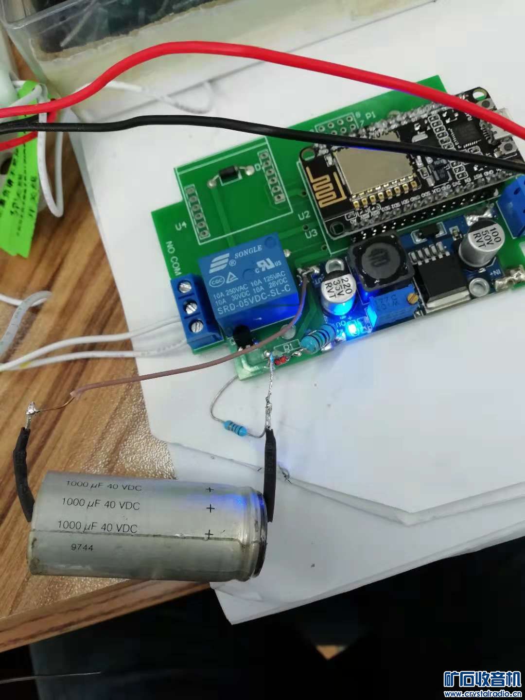

你好
按照这个图搭了一个做实验
只有把100UF的电容加到1000UF才能保持3秒多一点

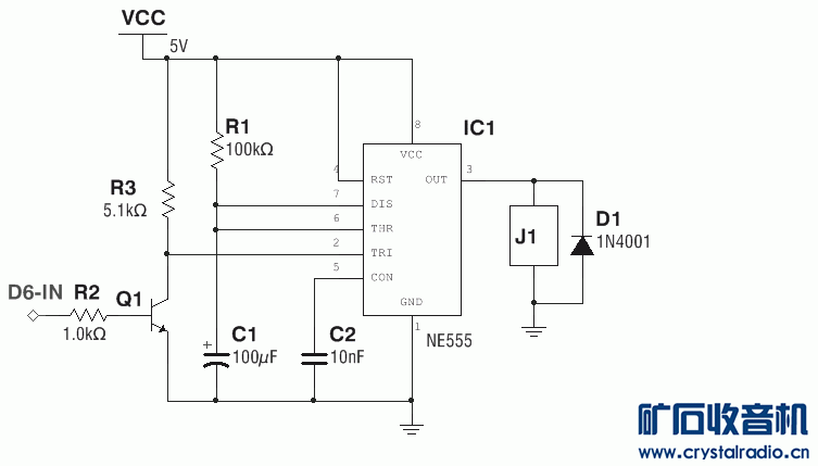

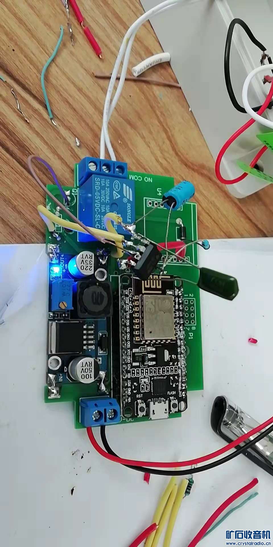

 楼主| 发表于 2018-11-20 10:53:40 | 显示全部楼层
按照第二张NE555的电路搭了一个
D6给信号后,继电器也动作,但是不管时间长短,继电器都不跳回来
也就是说继电器能跳过去,但是就跳不回来了
 楼主| 发表于 2018-11-20 10:55:48 | 显示全部楼层
电容 电阻 NE555 都是按照图上的数值焊接的
发表于 2018-11-20 10:58:47 | 显示全部楼层
故事的后来 发表于 2018-11-20 10:46
你好
按照这个图搭了一个做实验
RC延时,在保证继电器能吸合的状态下,增大R的阻值。
多尝试几个RC组合。

发表于 2018-11-20 13:47:06 | 显示全部楼层
故事的后来 发表于 2018-11-20 10:53
按照第二张NE555的电路搭了一个
也就 ...
这是个单稳态电路,如果没有跳回来,
这个电路是:
如果输入低电平,就继电器马上断开, 如果输入一直是低电平, 继电器就一直断开,
如果输入低电平-->高电平,会延时一段时间后吸合. 如果输入低电平长于延时时间,延时时间会非常短...
你说的继电器动作,是低电平时动作,还是高电平时动作?
如果是低电平--->高电平, 输出没有变化,可能是下面2种情况.
1.可能是电容充电电流小于放电电流,但,如果NE555合格,6,7脚漏电流在1uA以下. 而电小充电电流1.7V/200k=34uA.或者电容漏电流,这种情况更小.
   实验, R修改10K,C修改成10uF, 看是否正常反转. 如果可以反转,说明是这个情况,
2.这种情况:输入高电平小于1.7V,或输入低电平大于1.7V (NE555供电电压/3), 之前你驱动NPN基极,所以输入电压要求不高
  你量一下低电平时输入电压是多少,高电平时电压是多少.
补充:
看你的帖子, 你的继电器是不是常闭接法, 线圈通电时断开,线圈没有通电时,闭合??
因为,你那个加一个二极管电阻电容这个电路:是高电平-->低电平时,延时后断电, 低电平-->高电平时,线圈立即通电
如果是这样,我的电路,高低电平做反了....我的第一页第一个图,是符合你的条件,但你补充了一下,,我以为是低电平时门开关保持5秒,
第一页给的图,与第二页的图,高低电平是相反的,一个是D6 高电平-->低电平延时5秒, 另一种是 低电平--->高电平时延时5秒.
如果是这样,输入要反相,输出也是,继电器接法不同.接地...

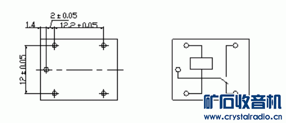

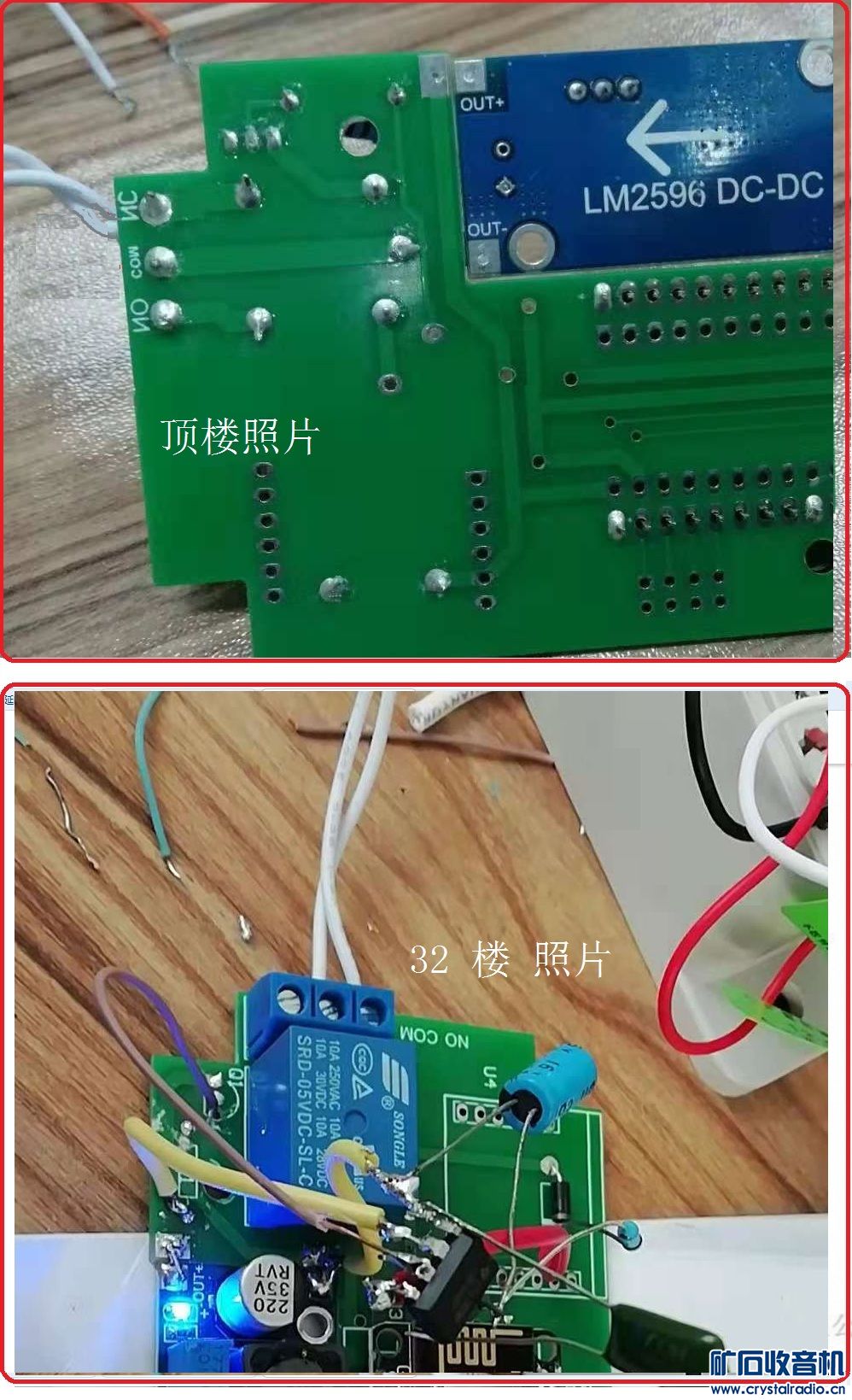

发表于 2018-11-20 14:44:05 | 显示全部楼层
故事的后来 发表于 2018-11-18 12:22
可能是我前面没有描述清楚
这个模块上的继电器,通电之后就是闭合的,控制着电磁阀锁住柜门
手机扫码开门 ...
手机扫码开门之后,D6给个信号到S8050,然后继电器断电1秒钟,电磁阀也断电,这时候开门1秒钟!
这个D6信号,是高电平,还是低电平?  继电器动作: 断开时有响声,闭合时也有响声,SRD-05...这个是1刀双掷...
看你PCB,结合SRD-05,你那二根白线, 在电路板不能电时,应该是相通的.
发表于 2018-11-20 16:00:57 | 显示全部楼层
39楼的提问,也正是我心中的疑问。
但又发现 , 32楼照片 与 顶楼照片 ,所展示的 两根白色线的位置,又有不同。
要不这样:
          楼主测一下, s8050 的 C 极 与 E 极(地) 之间,锁上 和 开锁的时候,分别是多少电压。
知道了 这两个电压,就好理解了 。

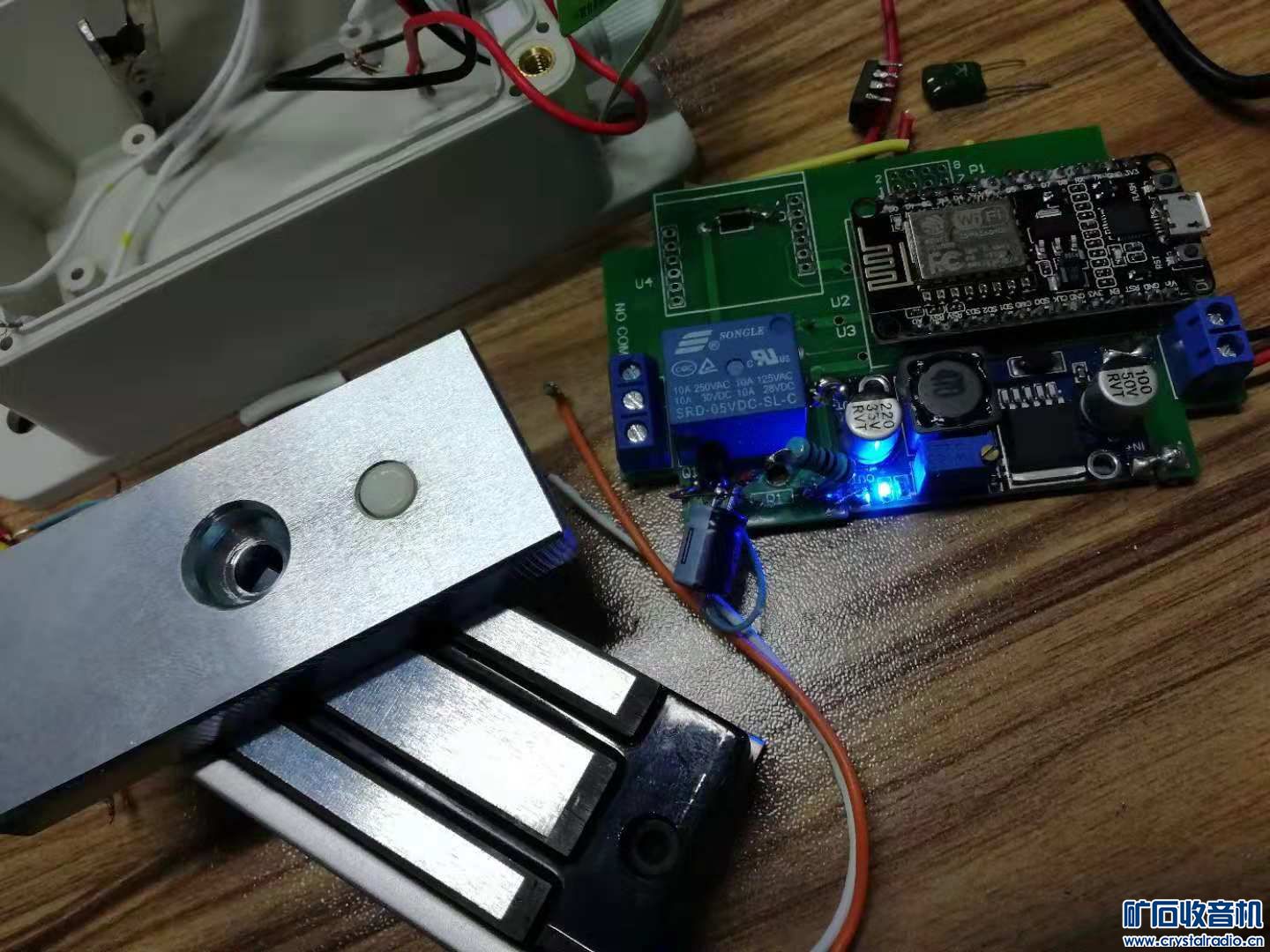

 楼主| 发表于 2018-11-20 17:29:03 | 显示全部楼层
BD5IF 发表于 2018-11-20 16:00
39楼的提问,也正是我心中的疑问。
但又发现 , 32楼照片 与 顶楼照片 ,所展示的 两根白色线的位置, ...
继电器不动作的时候 S8050的1和3脚是5V电压
扫码开门D6给信号之后 继电器动作  1和3脚就是0V了
发表于 2018-11-20 17:34:53 | 显示全部楼层
“开门, 继电器动作  1和3脚 是0V”   ——
也就是说:做开门动作时, S8050 导通,继电器 吸合。
明白了。
还得再辛苦你一次,测一下 “ D 6 ” 端,两种 情况下 的 电压。

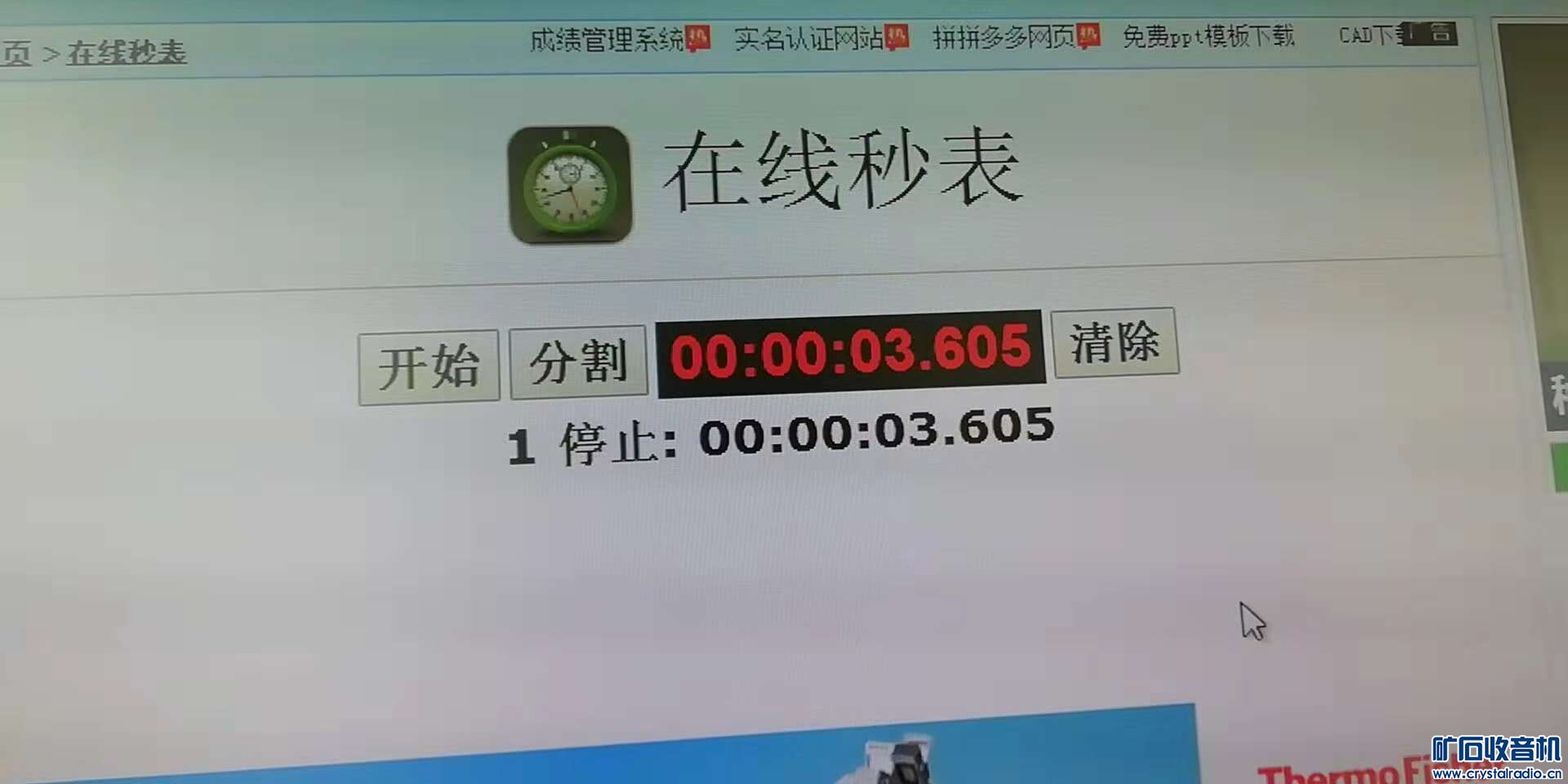

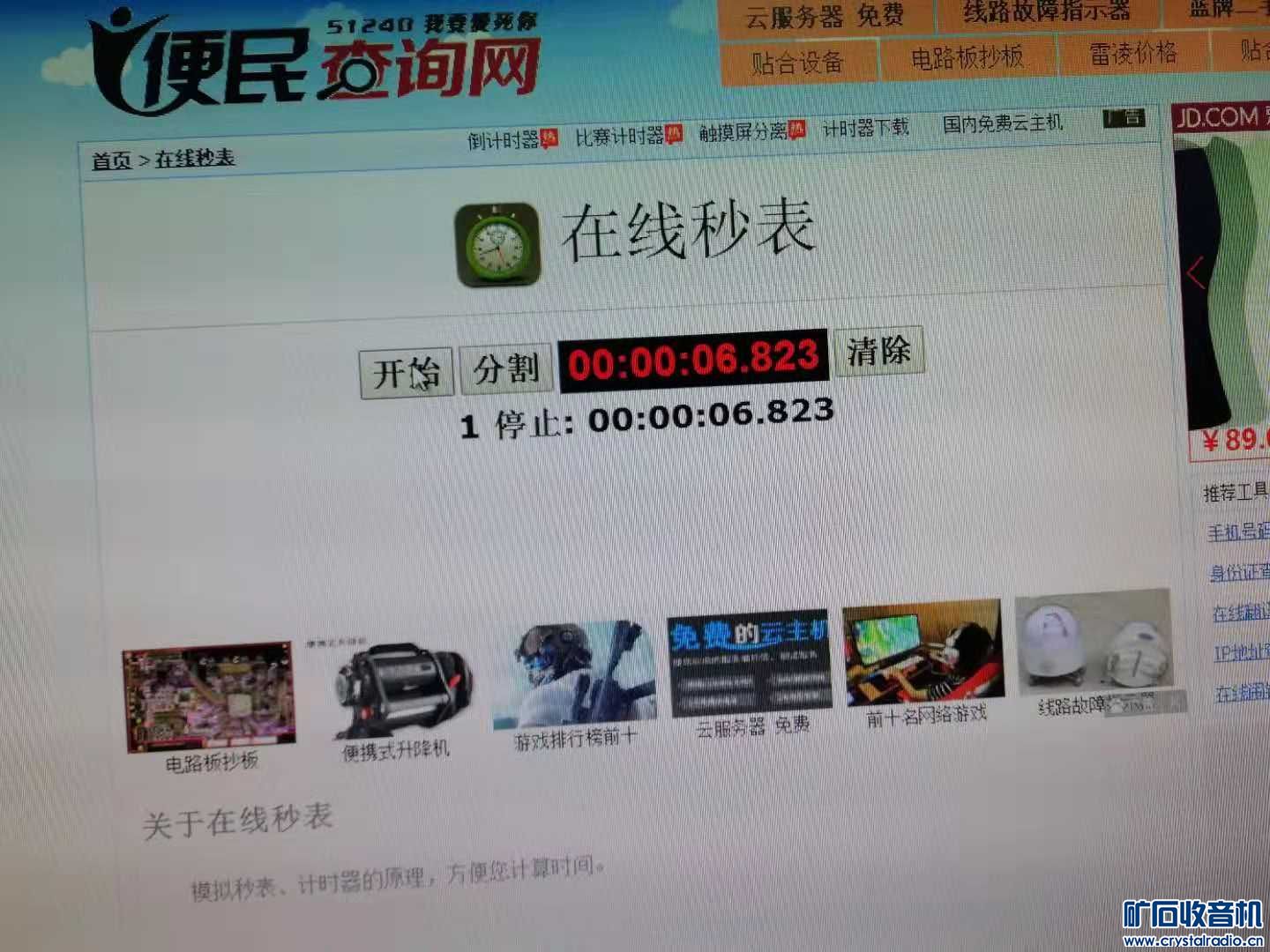

 楼主| 发表于 2018-11-20 18:18:32 | 显示全部楼层
我这边按照18楼的电路,又搭了一下
500欧的电阻我一点点加上去,加到了7.5K,再向上加继电器就不动作了
电容我给加到470UF了,目前能达到6秒了,已经达到要求了!
 楼主| 发表于 2018-11-20 18:19:34 | 显示全部楼层
