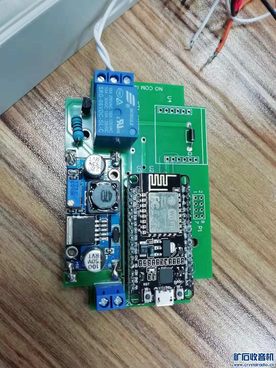

一块WIFI板子,控制电磁门吸(开门/关门)
现在的问题是只能在1秒钟之内打开一下,还没来得及开门就又吸合了
要求1:能够延时5秒钟-10秒钟左右(最好能够加上可调电阻来调整时间)
要求2:不用再购置其他的延时模块(手里各种NPN和PNP的管子、电阻、电容等都有)
不会画电路图,各位将就看
谢谢!!!

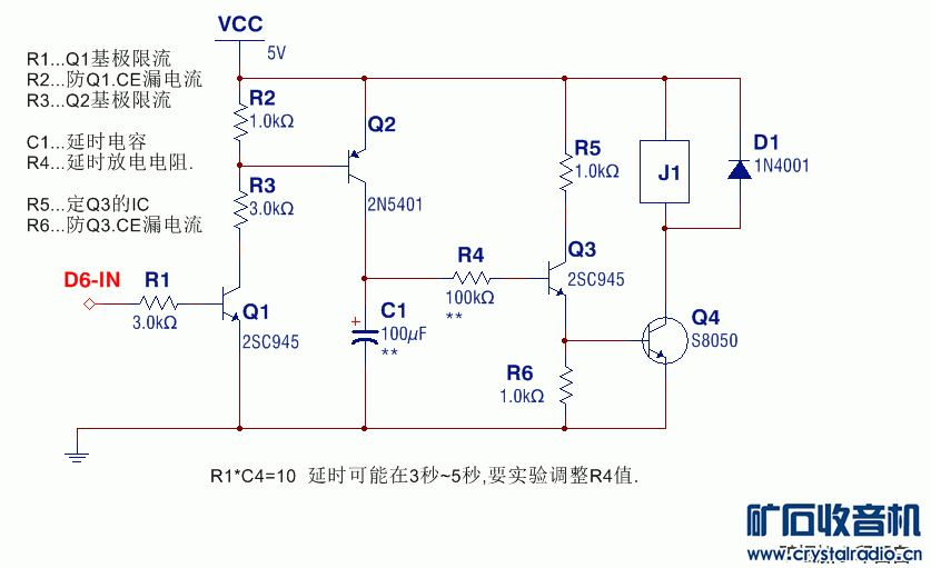

发表于 2018-11-18 19:42:21 | 显示全部楼层
故事的后来 发表于 2018-11-18 12:22
可能是我前面没有描述清楚
这个模块上的继电器,通电之后就是闭合的,控制着电磁阀锁住柜门
手机扫码开门 ...
按理说上图也能用,前面有朋友已经给出这个改法。
只是不知道D6端口的驱动能力,不妨先按这个简单的图试试。

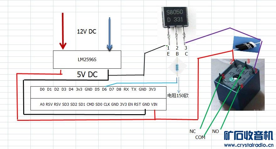

 楼主| 发表于 2018-11-18 12:22:30 | 显示全部楼层
可能是我前面没有描述清楚
手机扫码开门之后,D6给个信号到S8050,然后继电器断电1秒钟,电磁阀也断电,这时候开门1秒钟!
我的要求是断电时间5秒钟左右,有时间拉开柜门!
要求的是断电延时

发表于 2018-11-18 13:22:47 来自手机 | 显示全部楼层
这样更好改了。150R电阻改10KR,再并个肖特基二极管,be极并100u电容。
 楼主| 发表于 2018-11-18 15:47:50 | 显示全部楼层
你好 按照你提供的这个方法改了    但是不行 没有效果
