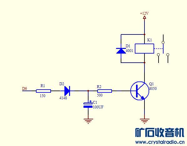

根据 7 楼的图,改画了一下。不知能不能用。
发表于 2018-11-18 19:32:25 | 显示全部楼层
故事的后来 发表于 2018-11-18 12:22
可能是我前面没有描述清楚
这个模块上的继电器,通电之后就是闭合的,控制着电磁阀锁住柜门
手机扫码开门 ...
按照修改的图试试。
D6平时是高电平,Q2截止、Q1导通,K1吸合,锁门。
开锁信号送出时,D6为低电平,Q2导通,C1上的电荷经Q2迅速释放,Q1截止,K1释放,开门。
开锁信号延时1秒后D6变为高电平,Q2截止,C1经R2充电,延时n秒后C1上的电压升至0.7V,Q1导通,K1吸合,锁门。
延时时间由R2、C1决定,没细算参数,请在调试时按需求增减C1容量。

按理说上图也能用,前面有朋友已经给出这个改法。
只是不知道D6端口的驱动能力,不妨先按这个简单的图试试。

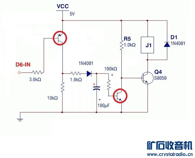

逍遥客 发表于 2018-11-18 20:01
您这个线路好象是延时导通,楼主要的是延时截止,继电器释放,把8050前面的管子和8050组成复合管,就是延 ...
谢谢指点。
末两只管,c 接在一起,前e接后b,是 复合。
我在 16 楼,是 末 两管 e 接一起,前 c 接后 b ,是 反相 接法。
原电路只有 “Q4 / s8050”,16 楼 加了两个管子,都是反相器的接法。
两次反相,从道理上是说得通的。只是未实际搭电路一试。
Q4 平时是导通的 / 继电器平时是吸合的。
靠近 Q4 的那个管子,平时不导通,  b 极得到 正电压时,它导通。
它导通,Q 4 的 b 、 e 被短路,Q 4  截止,继电器 释放。
当输入端来了一个一秒钟的低电压,延时电容上,可以得到一秒钟的“充电”,其正端,可以充到接近电源电压。
延时电容上的电压很快升高,并且在充电(一秒钟)结束后,不会那么快 放完。这可以使“靠近Q4”的管子,导通更长一段时间。
最前面的管子,用 PNP 管,可以 在得到“低电压”的时候,导通。让 延时电容 充电。
18 楼的电路,当然更简,的确应该先试。
逍遥客 发表于 2018-11-18 20:04
前面再加一个NPN管子组成复合管,可以用小电流驱动,另外放电电容容量也可以选小一点,短时延时我一直 ...
多谢回复。
考虑到楼主是在成品的板子上加原件,比较麻烦,建议先试试简单的。
D6应该是单片机的口线,有几毫安到十几毫安的推拉电流能力。他原来的接法其实有安全隐患,12V经继电器、BE节和R直接加在D6口上,对工作电压3.3V或5V的单片机来说挺危险的,应该用光耦隔离一下,最起码加个二极管隔离。

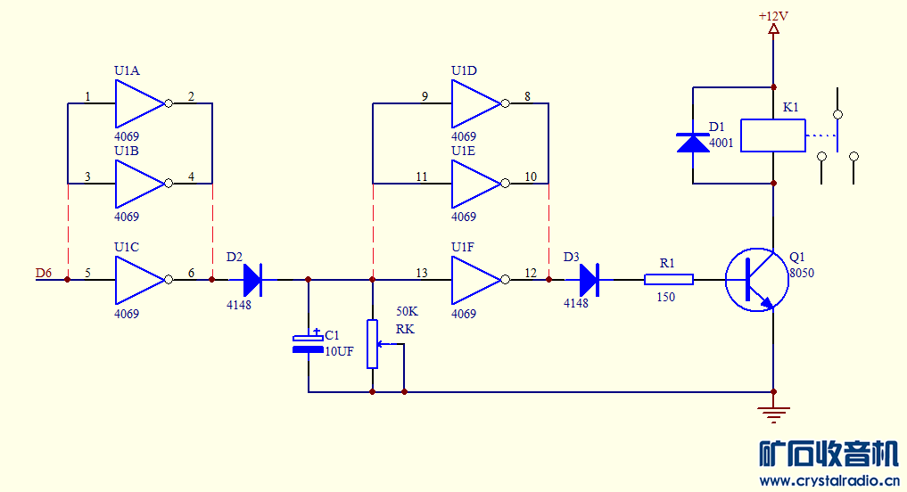

延时办法很多,如果贴主手上4069之类的非门,用下面这个电路也行,延时时间可调、切换利索,与单片机也匹配。

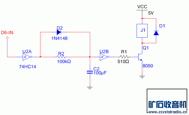

以上几个电路,仿真基本通过.
