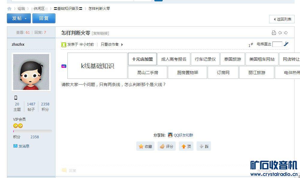

请教大家一个问题,只有两条线,怎么判断那个是火线?
我说具体一点吧,我遇到了一个产品,就一个两线插头,他居然知道正插反插,我好奇它怎么实现呢,不是,我不会用电笔。
