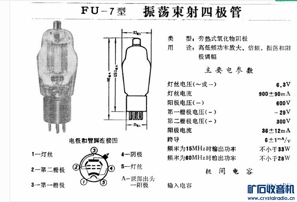

为FU7做准备工作----三个牛的摆放位置

 楼主| 发表于 2018-11-13 06:39:21 | 显示全部楼层
山东琴岛立军 发表于 2018-11-12 23:18
FU一7单端和推挽都很好听,我作过多台,但,电源牛一定要壮,它可是吃电流大户.
我的电源是0.31mm绕的230mA,电压准备上500V,只需要20W的功率,不知够用吗,

发表于 2018-11-13 20:10:54 | 显示全部楼层
靠妮蟆鸟 发表于 2018-11-12 21:22
看来版主还是经验多。。。 已经肯定我的摆位非常正确了。。。
如果 把两输出牛 转90度 怎么样?

 楼主| 发表于 2018-11-14 06:26:59 | 显示全部楼层
海河 发表于 2018-11-13 20:10
如果 把两输出牛 转90度 怎么样?
如果转成这样噪音立即增加。。。

发表于 2018-11-14 08:43:51 | 显示全部楼层
 楼主| 发表于 2018-11-14 17:38:39 | 显示全部楼层
新手开破车 发表于 2018-11-14 08:43
要立体垂直的,而不是平面垂直
立体垂直只能加大噪音的。。。平面放置这是用实际得来的,不是想象得来的。。。
下面这种方法只能加大噪音。。。。。。我现在发现为什么我的300Bhttp://www.crystalradio.cn/forum ... =1463023&extra=的底噪音为什么始终在5.8mV和6.2mV也就是为了省地方垂直安装的。。。。。。 等有时间改成平面放置。。。。。。
