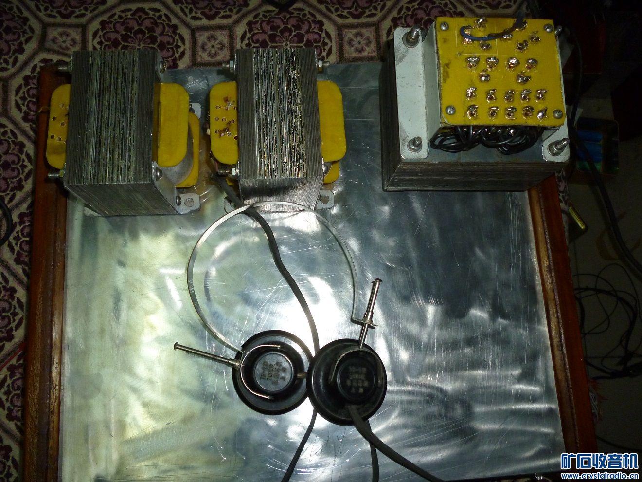

为FU7做准备工作----三个牛的摆放位置
 楼主| 发表于 2018-11-12 21:13:30 | 显示全部楼层

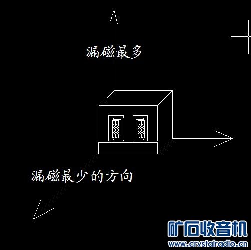

海河 发表于 2018-11-12 20:33
到底 怎么放 ,噪声最小?
我尊敬的回复版主:这个样子噪音最小了
发表于 2018-11-12 21:15:28 | 显示全部楼层
靠妮蟆鸟 发表于 2018-11-12 21:13
我尊敬的回复版主:这个样子噪音最小了
  哦哦。很多小日本的机,都是这样装。
 楼主| 发表于 2018-11-12 21:16:08 | 显示全部楼层
龙族魅影 发表于 2018-11-12 20:07
骨架自己做的吧牛牛不好养,机箱看着好大。
还没有顾得上测试波形图,想等着把这个FU7组装起来让大家看看波形以及底噪音等等。。。。。。
 楼主| 发表于 2018-11-12 21:20:03 | 显示全部楼层
长虫山 发表于 2018-11-12 21:06
我也想知道牛到底怎么摆噪音最小?给个侧面美照。
已上图。。。 。不过我这个推挽机不知到底制作的好坏。。。明天先烤漆和切割底板的孔。。。
 楼主| 发表于 2018-11-12 21:22:07 | 显示全部楼层
海河 发表于 2018-11-12 21:15
哦哦。很多小日本的机,都是这样装。
看来版主还是经验多。。。 已经肯定我的摆位非常正确了。。。
发表于 2018-11-12 21:28:53 | 显示全部楼层
133x70电牛够壮的  FU7推挽功率并不小家用是否合适难道楼主用三极管?
 楼主| 发表于 2018-11-12 21:44:29 | 显示全部楼层
更正一下,电源牛是114*70的。。。 这个都让您看出来了。。。
我想把推挽搞成20W*2,不失真就好。。。
发表于 2018-11-12 22:17:33 | 显示全部楼层
反正你有示波器,信号源输入逐级调整难不倒你,祝完美成功。
