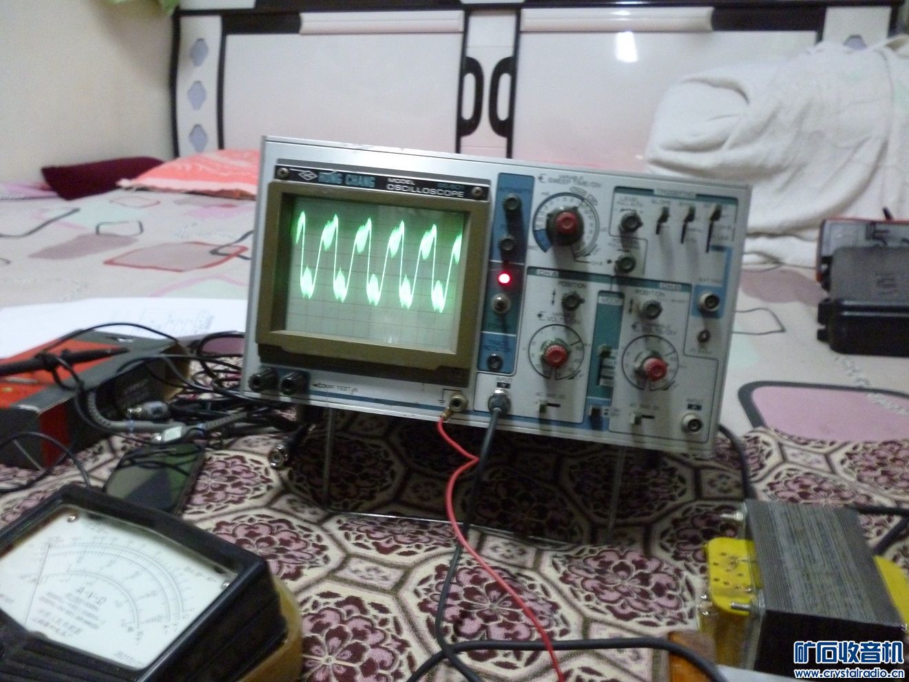

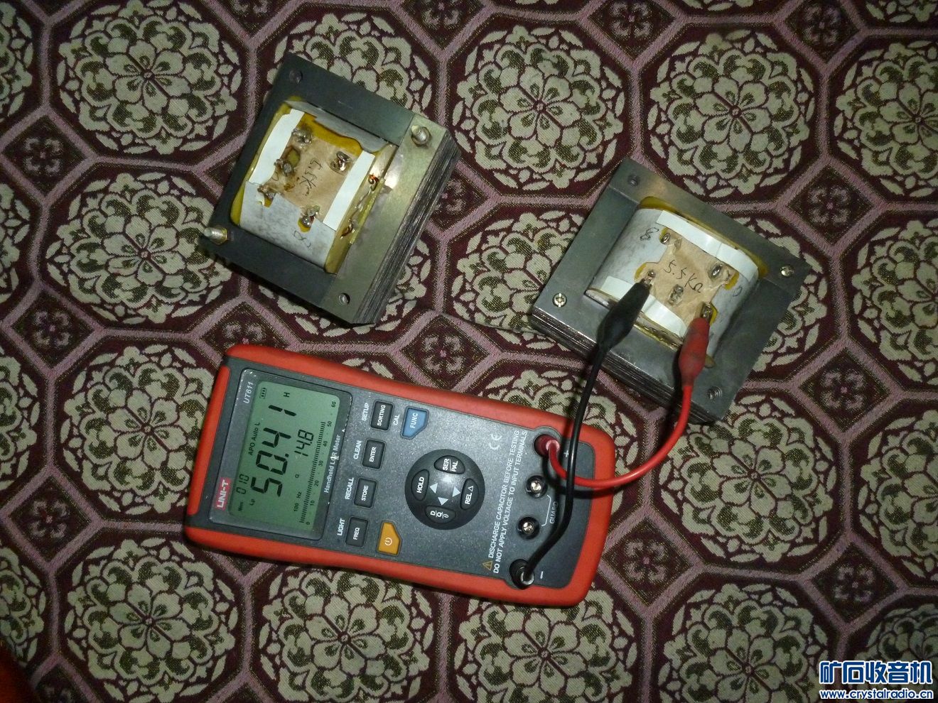

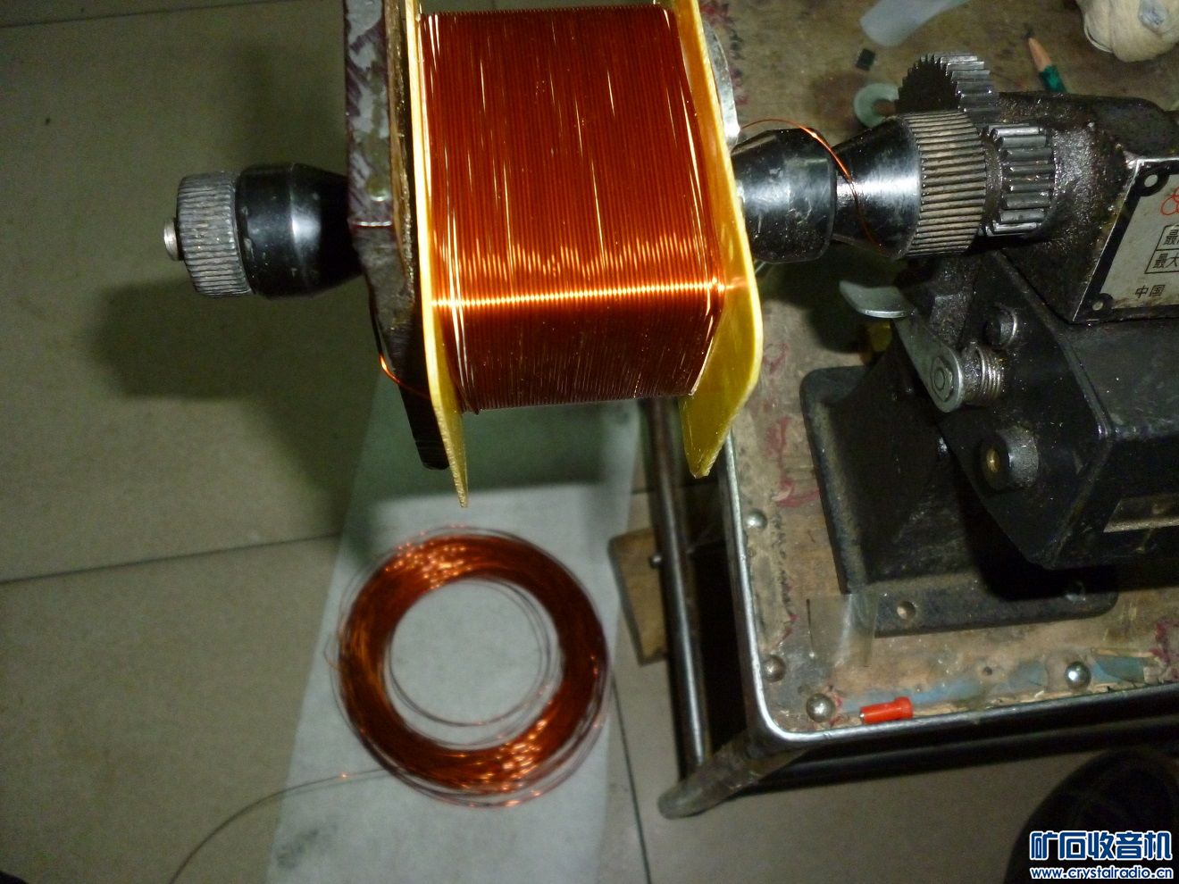

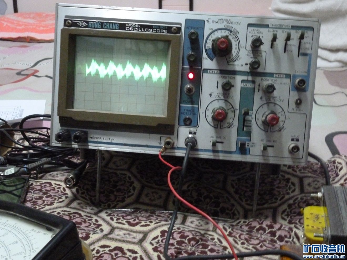

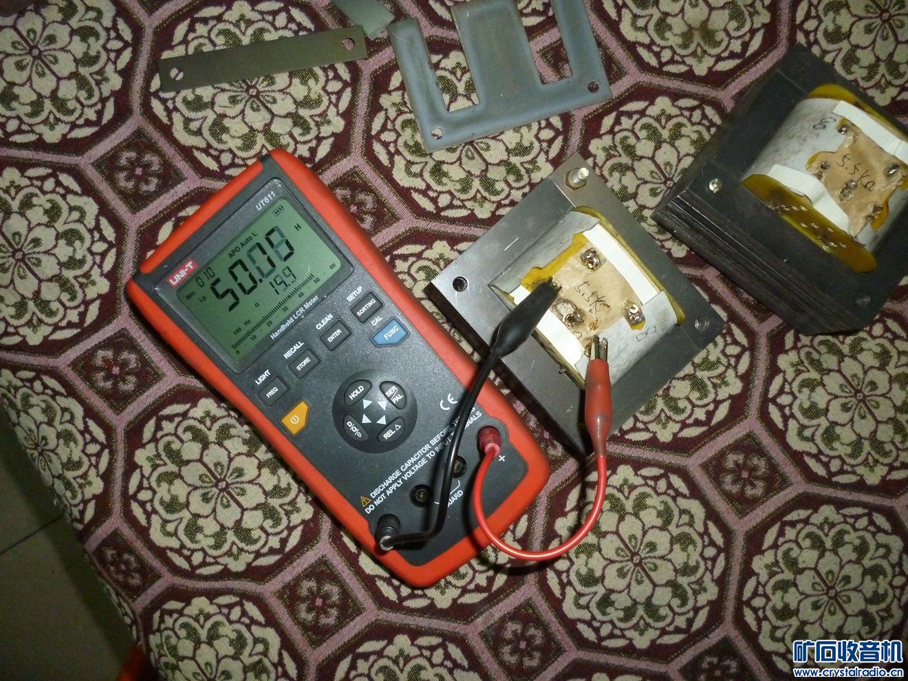

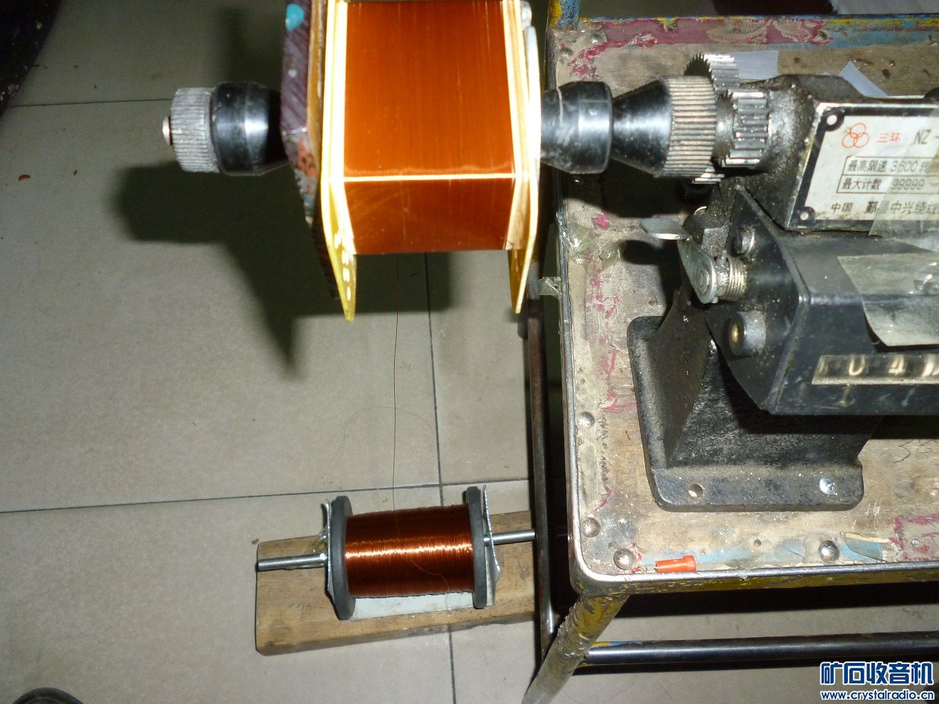

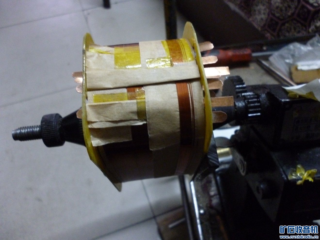

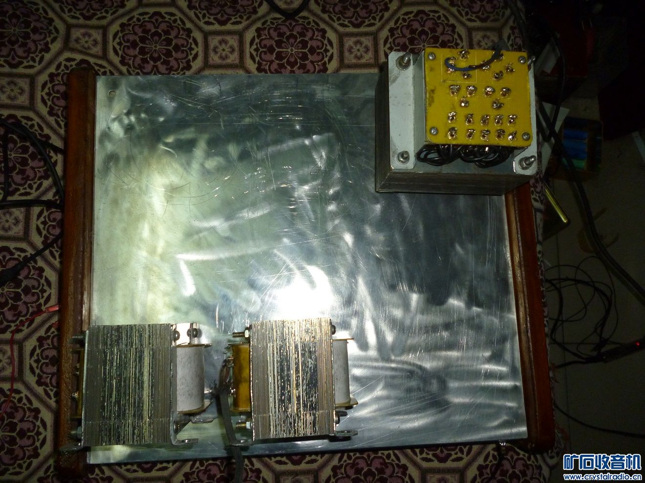

一个电源牛二个输出牛已绕好,一个133*70的电源変圧器二个96*56的输出变压器,电源変圧器是内层屏蔽层和输入与输出间加屏蔽层,输出变压器是4夹3   MM2咪咪大师绕法,中间是特氟龙薄膜。铁芯是好一点的0.5mm武钢片,与计算的52H差了2H,实测是50.14H。

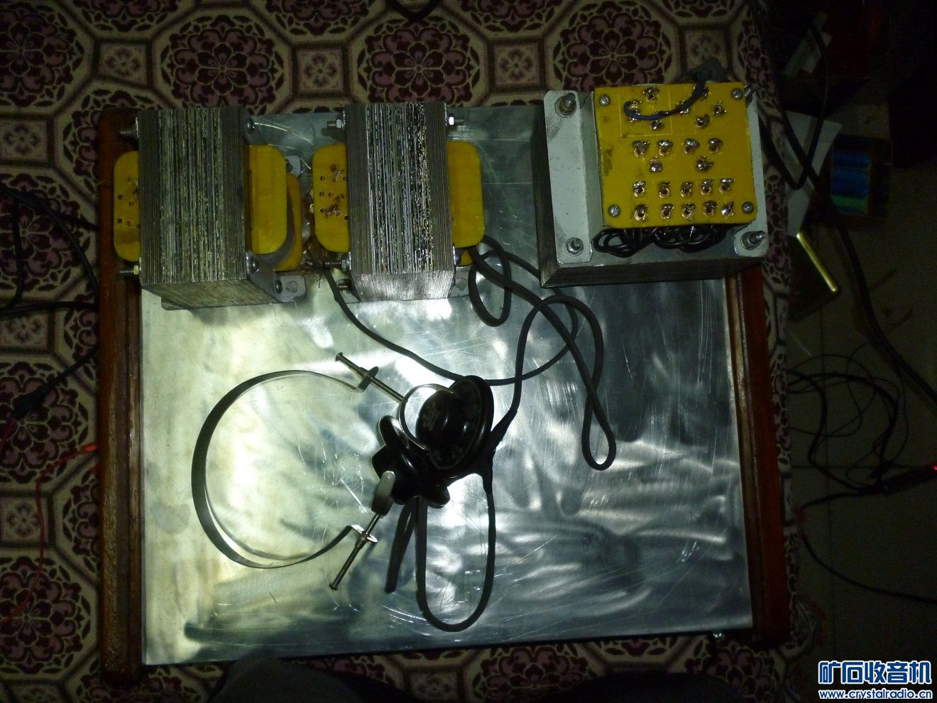

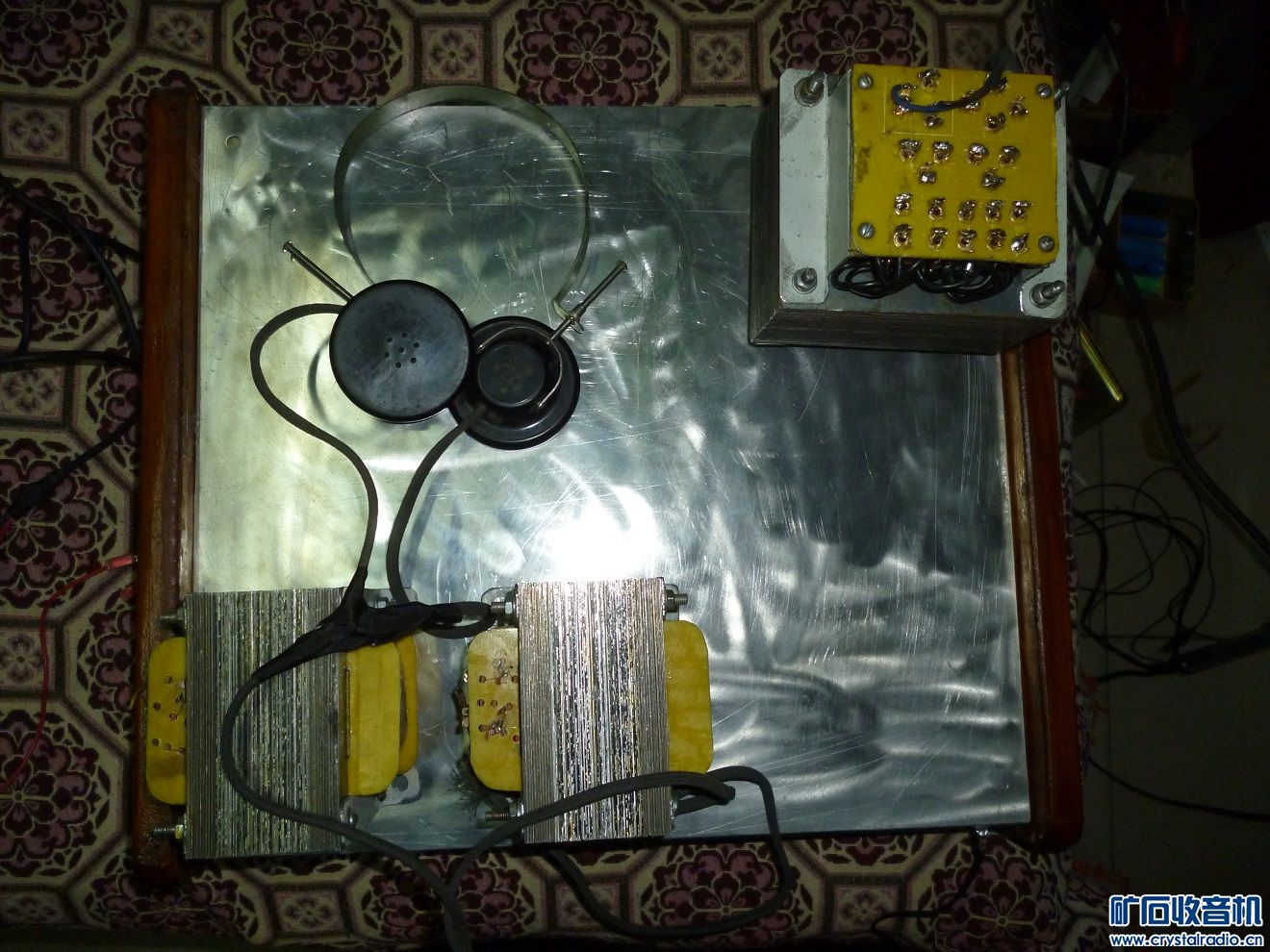

三个牛在地板摆放做了测试,各种摆放位置都有不同的结果,用4000欧的耳机和示波器做了对比只有一种方法是最正确的也是噪音最小的。。。上图来说明

 楼主| 发表于 2018-11-12 17:57:26 | 显示全部楼层
继续上图牛的摆放位置。。。噪音也很大。。。

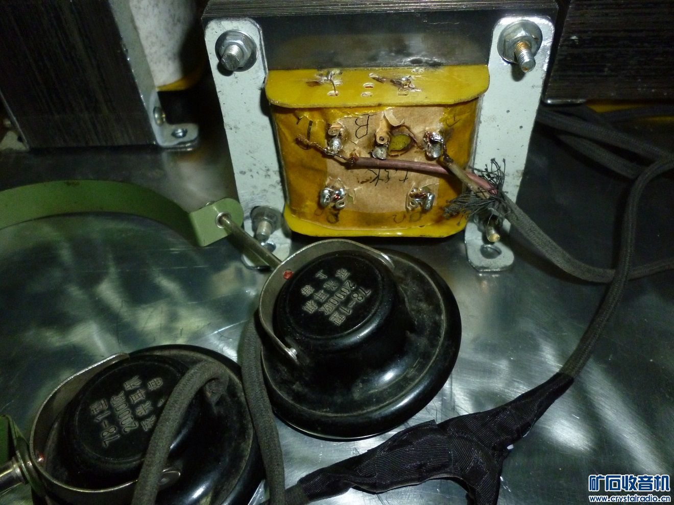

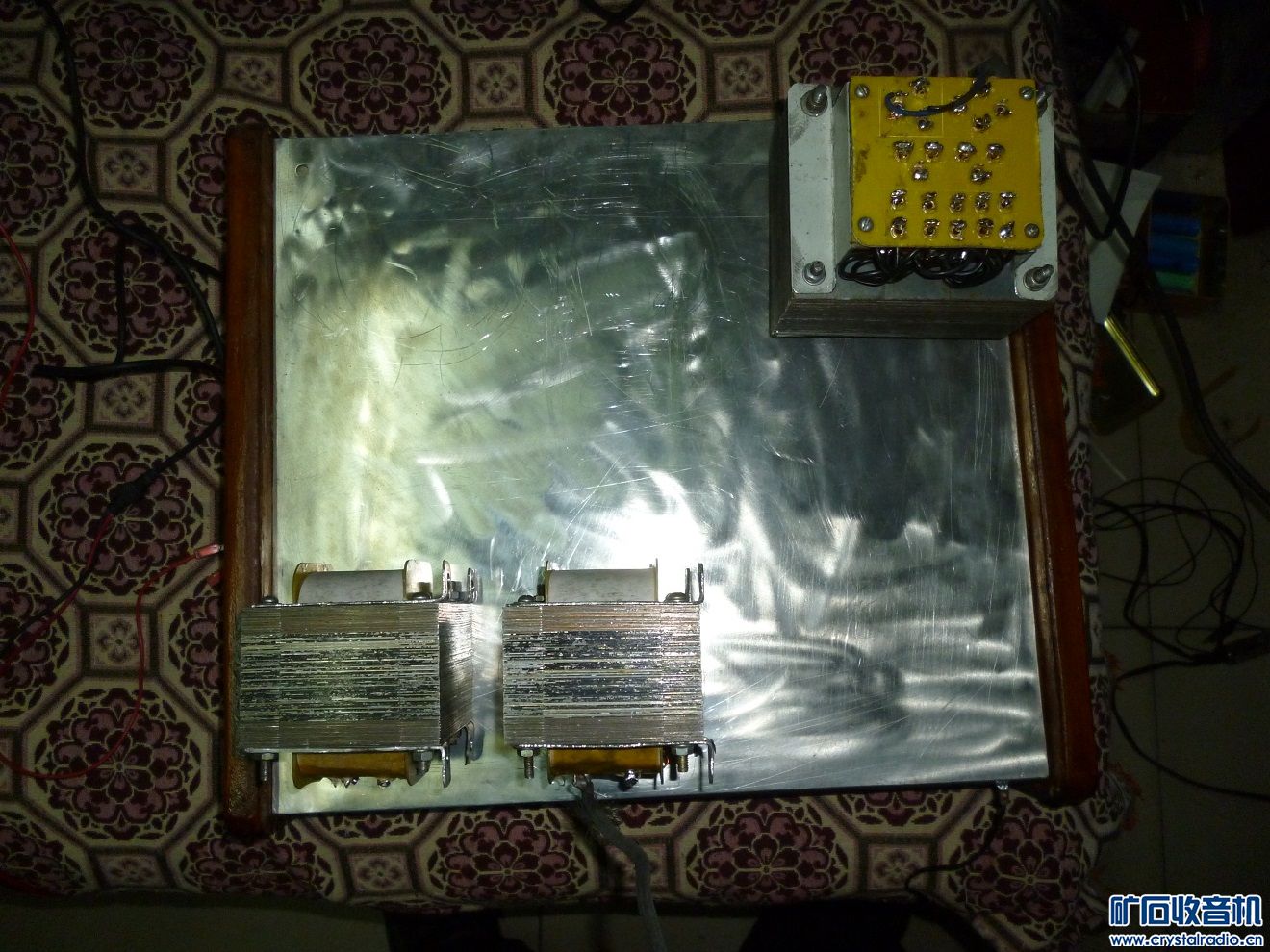

 楼主| 发表于 2018-11-12 18:00:57 | 显示全部楼层
牛的这个摆放位置是噪音最小的。。。

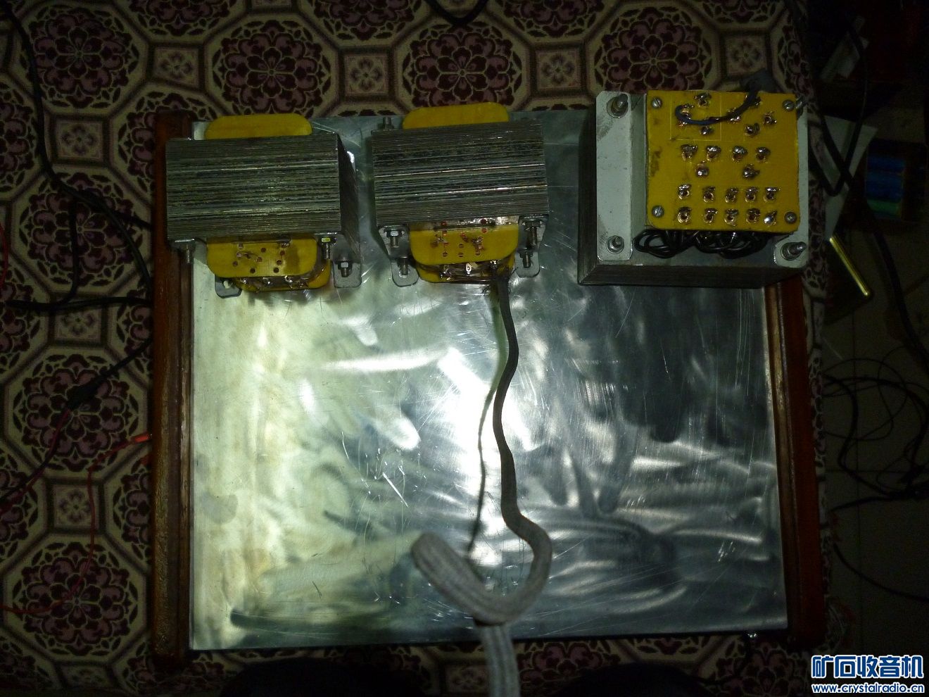

 楼主| 发表于 2018-11-12 18:02:56 | 显示全部楼层
牛的这个摆放位置噪音就大了。。。

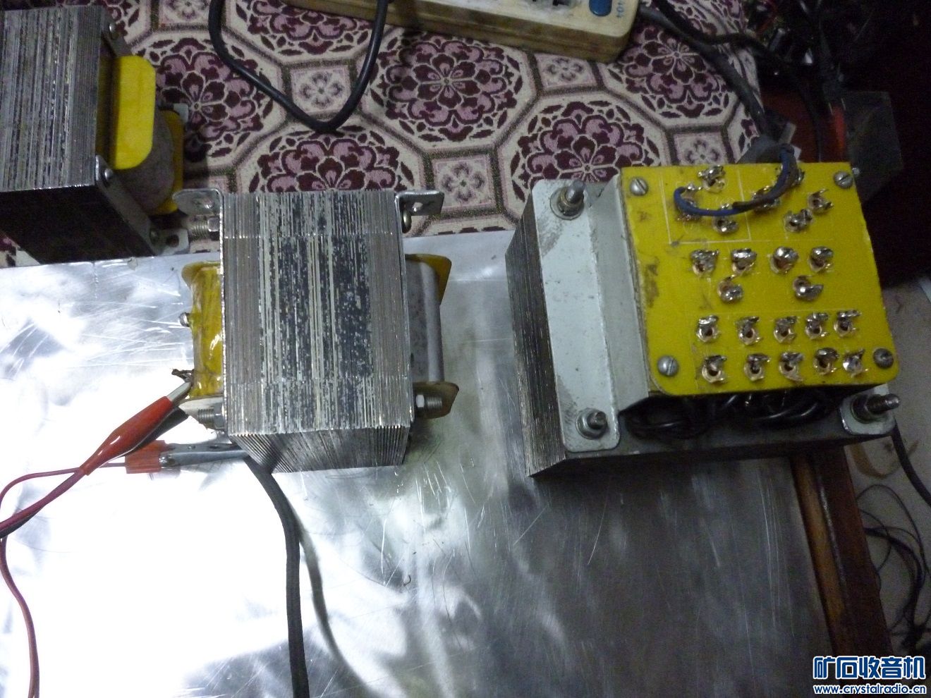

 楼主| 发表于 2018-11-12 18:10:41 | 显示全部楼层
这样的摆放位置也很好,三个牛现在还没有浸漆,测试好以后浸漆。。。

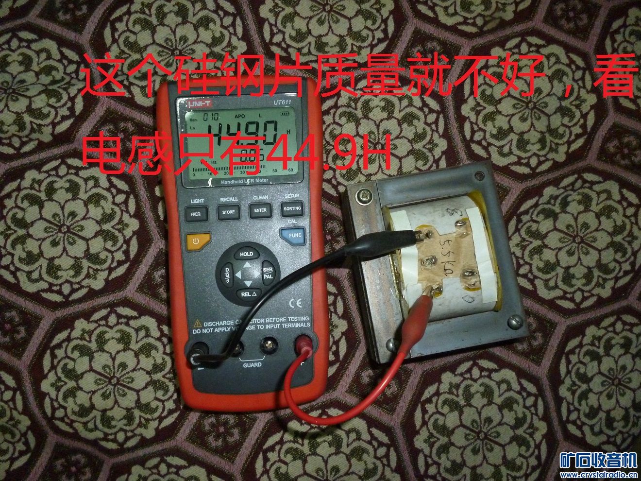

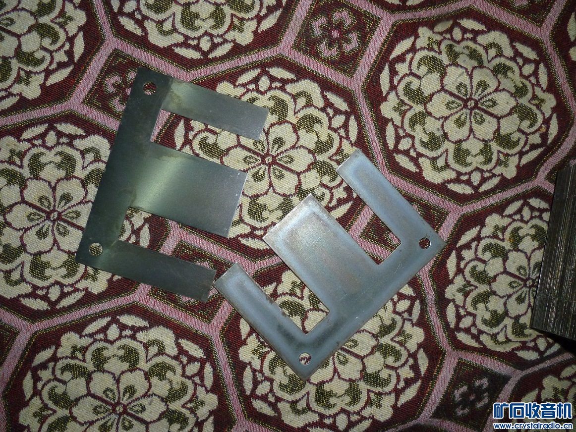

输出变压器的硅钢片如果质量不好,输出变压器的电感也差很大。。。这个就是差的铁片测试数据。。。。。。

现在正在摆放三个牛影响底噪音的位置。。。。。。
 楼主| 发表于 2018-11-12 18:24:38 | 显示全部楼层
这个是用的好的铁片测试的数据。。。。。。
再调整一下输出变压器尽量让二个电感一样,与计算52H差的不多。。。。。。
   到底 怎么放 ,噪声最小?
发表于 2018-11-12 21:06:41 | 显示全部楼层
我也想知道牛到底怎么摆噪音最小?给个侧面美照。
