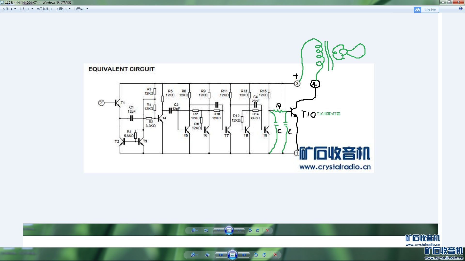

其实集电极接3脚那只三极管是检波兼自动增益控制,3脚接电阻到电源正极,检波时集电极电压随信号強度增大 ...
PDF上是这样说的,实际AGC作用不大
 楼主| 发表于 2018-10-30 18:41:00 | 显示全部楼层
3脚我测过电压,无信号是1.12V强信号跌到0.83V。
 楼主| 发表于 2018-10-30 18:51:08 | 显示全部楼层
双调谐电路图。良好的选择性,灵敏度也很高。再暴力点前面再加一级场效应高放。
发表于 2018-10-30 20:13:51 来自手机 | 显示全部楼层
磁棒不调谐,感觉怪怪的
发表于 2018-10-31 06:04:52 | 显示全部楼层
在偏置不变的情况下靠集电极电压微弱的变化来改变高放增益的大小?
发表于 2018-10-31 06:06:30 | 显示全部楼层
怀疑中~~~~~~~~~
发表于 2018-10-31 08:07:33 | 显示全部楼层
62楼有楼主实测数据。
 楼主| 发表于 2018-10-31 14:07:48 | 显示全部楼层
7642管芯100倍
发表于 2018-10-31 15:48:05 | 显示全部楼层
北极兵 发表于 2018-10-31 08:07
62楼有楼主实测数据。
可以这样理解3脚么~
有波动的AGC电压~
有复杂波动的音频电压~
有在以上共同作用下波动的电源电压~
够热闹的第3脚啊!

发表于 2018-10-31 18:03:24 | 显示全部楼层
zhke 发表于 2018-10-31 15:48
可以这样理解3脚么~
有波动的AGC电压~
音频相对于真流电压的幅度可以忽略不计,是几个毫伏而己。
发表于 2018-11-1 13:09:27 | 显示全部楼层
试下这个是否更合理~
