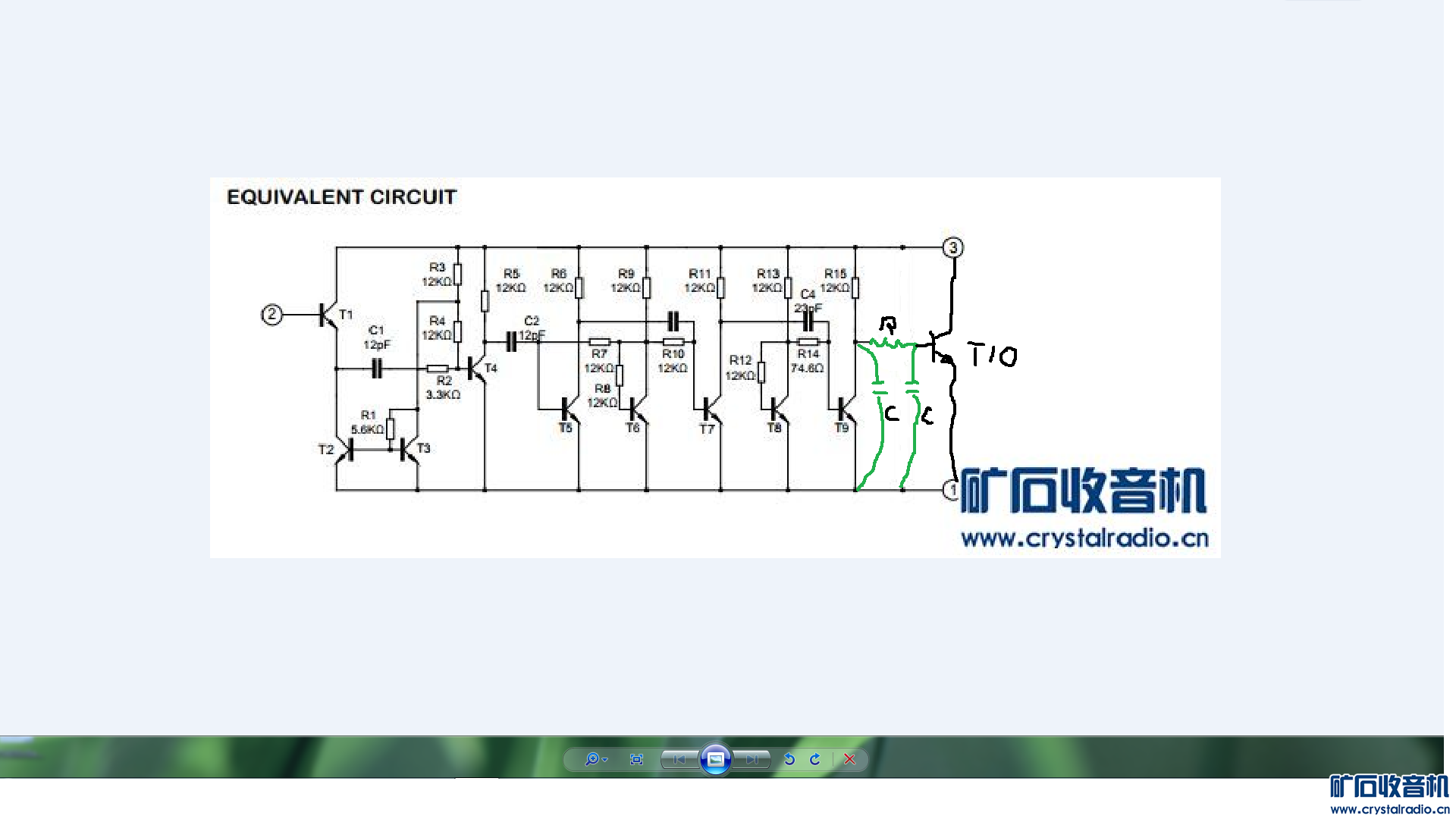

发表于 2018-10-30 11:25:41 | 显示全部楼层
北极兵 发表于 2018-10-29 23:41
那特有的咝咝声,在分立版上可以改进么?
这样能否改善~

发表于 2018-10-30 12:22:16 | 显示全部楼层
好象不行,T10是检波用的。

发表于 2018-10-30 14:20:15 | 显示全部楼层
北极兵 发表于 2018-10-30 12:22
好象不行,T10是检波用的。
看图T9应是检波级~
T10是“功放级“~

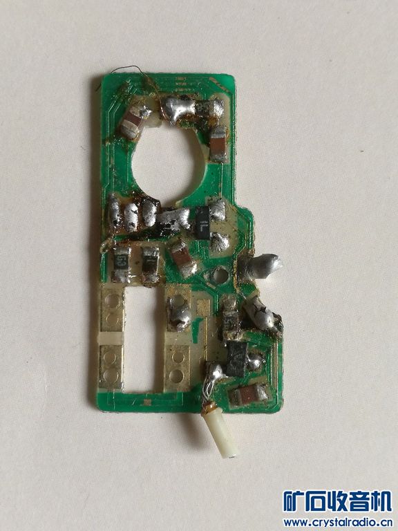

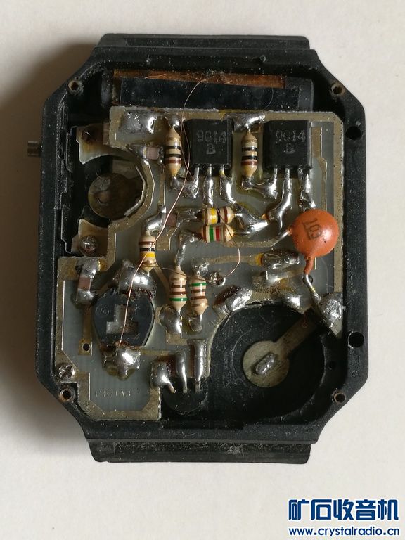

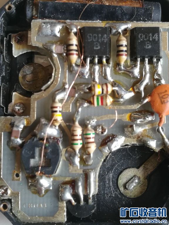

 楼主| 发表于 2018-10-30 14:40:42 | 显示全部楼层
这是我在很久很久以前在上海中央商场买的手表收音机16元。还找到一块手表电路板。
发表于 2018-10-30 15:04:10 | 显示全部楼层
居然用的这么大的分离元件
 楼主| 发表于 2018-10-30 15:25:17 来自手机 | 显示全部楼层
那特有的咝咝声,在分立版上可以改进么?
你把输出音频滤波电阻换成几mH电感试试,看看能改善哪咝咝声。
发表于 2018-10-30 17:16:51 | 显示全部楼层
谁给讲下这电路的自动增益控制电路的原理~
没看懂~
发表于 2018-10-30 17:46:02 来自手机 | 显示全部楼层
有时间也试试分立件7642,我一般用二阶低通滤波器。
发表于 2018-10-30 17:56:10 | 显示全部楼层
没看懂~
其实集电极接3脚那只三极管是检波兼自动增益控制,3脚接电阻到电源正极,检波时集电极电压随信号強度增大而下降,前面各放大级电源电压下降,增益下降,大概是这个过程,也就是说检波管通过调整高放级电压来控制增益。
