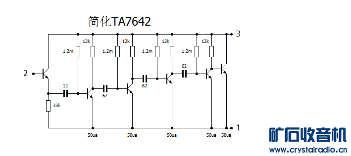

实验10晶体管的7642

老庞家电维修 发表于 2018-10-27 15:33
去年淘100只TA7642,按下图才勉强能用,不如YS414.
这种管子低电压性能很好,电压高了反而不灵了超出了管子的动态范围引起管子失控啸叫。如果用3.7V锂电,通过一只200欧姆电阻再用二只4148把电压稳到1.4V,3脚电阻1K,偏置电阻100K。后面双管听耳机,后面单管推IC小功放,声音清晰洪亮。这种机器耦合电容104低音就很好了。

发表于 2018-10-28 15:35:06 | 显示全部楼层
简化成这样可以不?
发表于 2018-10-28 20:10:30 | 显示全部楼层
这个电路的工作点要随负载电阻的变化和电池电压的变化而变化了~
且是劣化的趋势~
