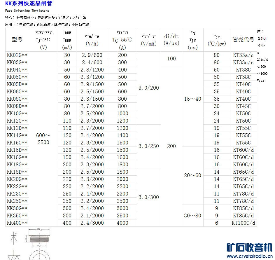

快速可控硅,这种外形都是大家伙。不知道外壳和芯片是怎么连接的,把那么大电流引出来?芯片没有烧的痕迹。
 楼主| 发表于 2018-11-6 13:43:11 | 显示全部楼层
往事已去 发表于 2018-11-6 08:11
快速可控硅,这种外形都是大家伙。不知道外壳和芯片是怎么连接的,把那么大电流引出来?芯片没有烧的痕迹。 ...
谢谢提供了参考数据,晶片没有烧焦的痕迹,但已经击穿了短路了。

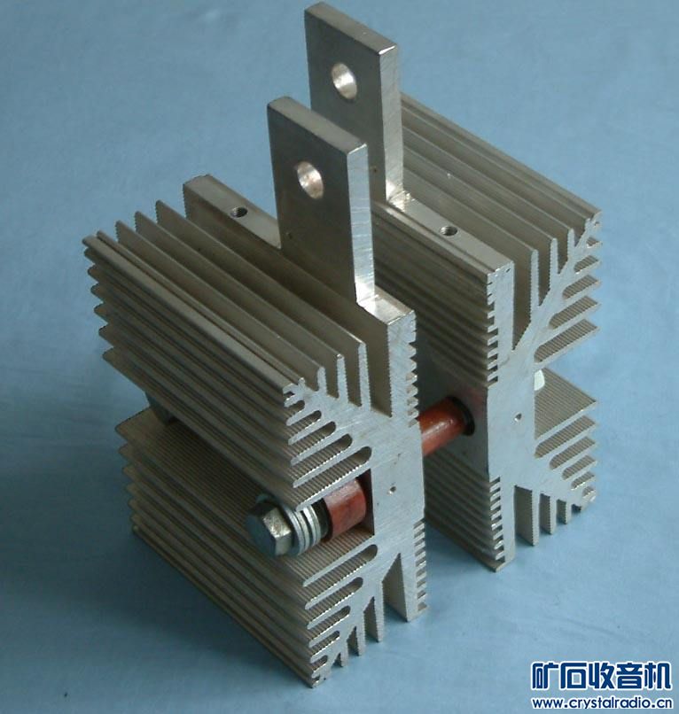

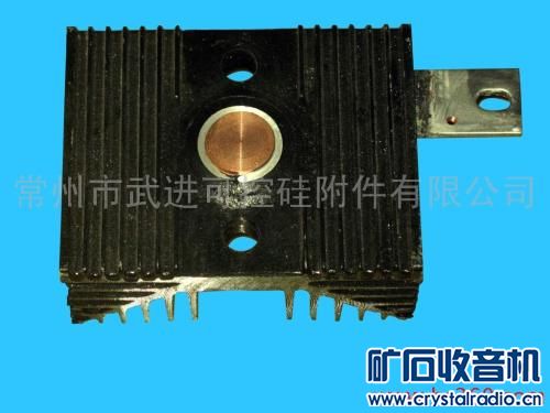

这是大功率板式可控硅,散热需外加散热器~~~!
发表于 2018-12-4 07:43:36 | 显示全部楼层
这种器件两侧需要用带有圆形紫铜凸台的压铸散热器压紧,靠压力紧密接触来导电和散热。
紧固这种散热器是个技术活。过紧或者压偏都会损坏可控硅晶片,松了又会接触不良和过热。

高精度  紫铜垫是导热的
发表于 2018-12-7 09:44:54 | 显示全部楼层
这种可控硅安装散热片力度是有技术要求的,松了容易引起内部接触不良,太紧了容易损坏内部芯片。
 楼主| 发表于 2018-12-7 16:32:12 | 显示全部楼层
学习了,原来认为压的越紧散热越好,以后使用要小心一点,都是贵重的东西,压坏了很可惜。
