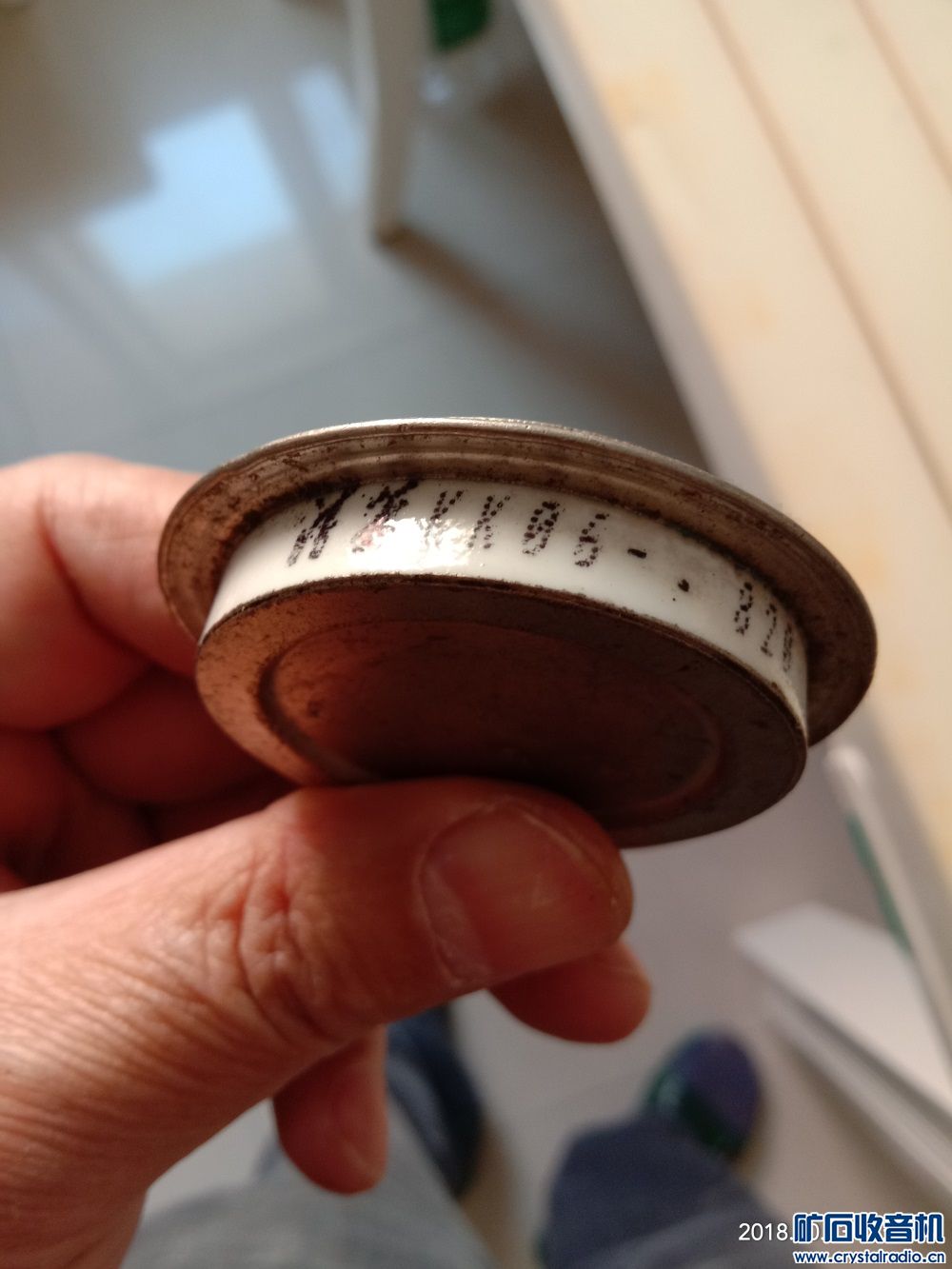

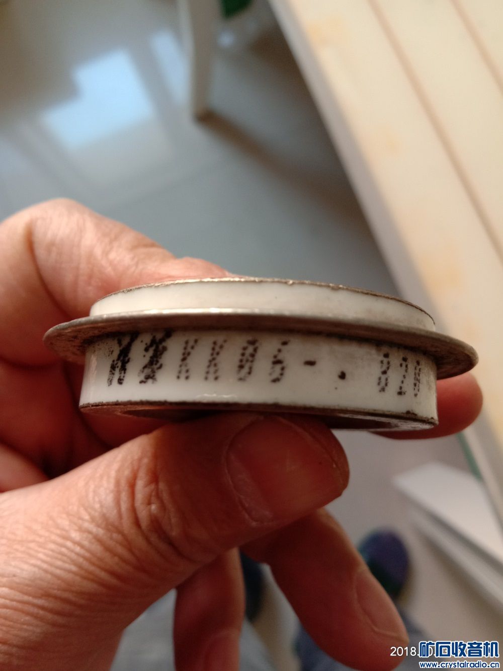

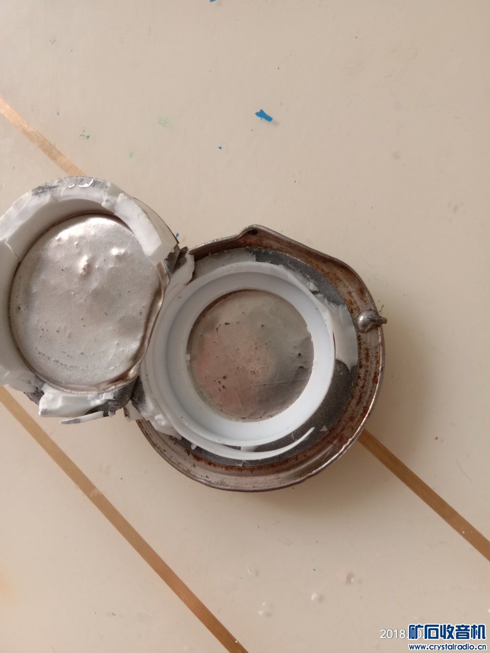

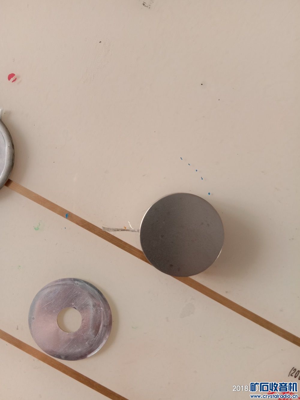

查不到型号,可能是单向可控硅,电流估计在50A以上

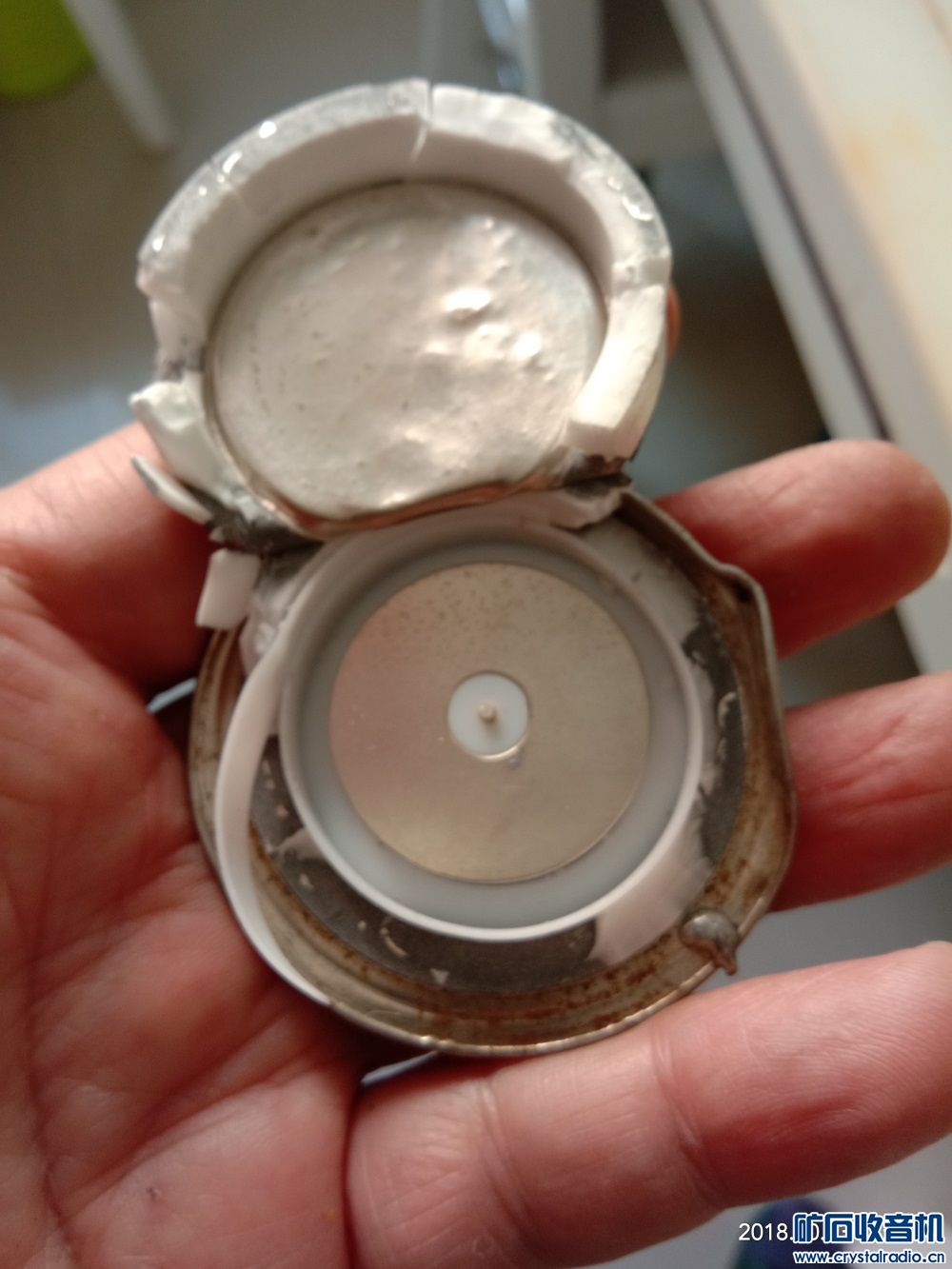

砸开后的内部结构和外壳

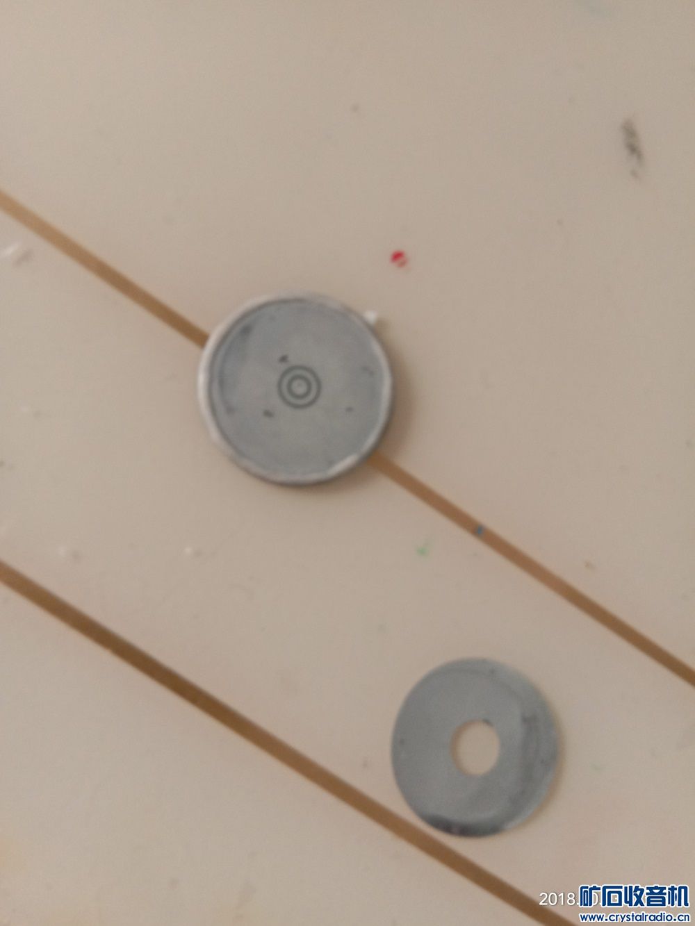

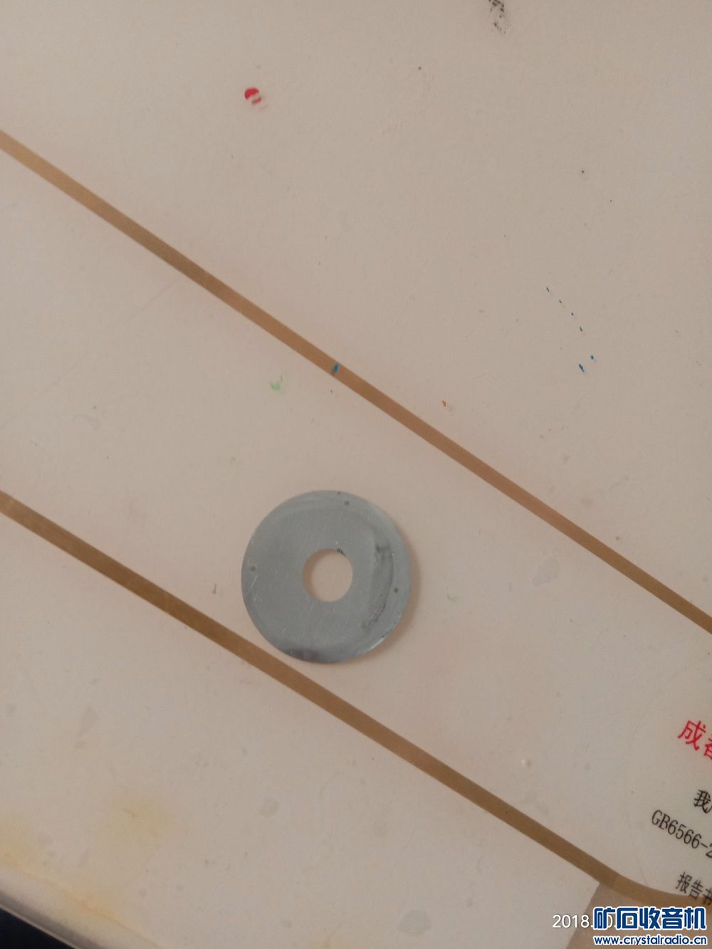

有一个垫片
上面那个估计就是可控硅晶片

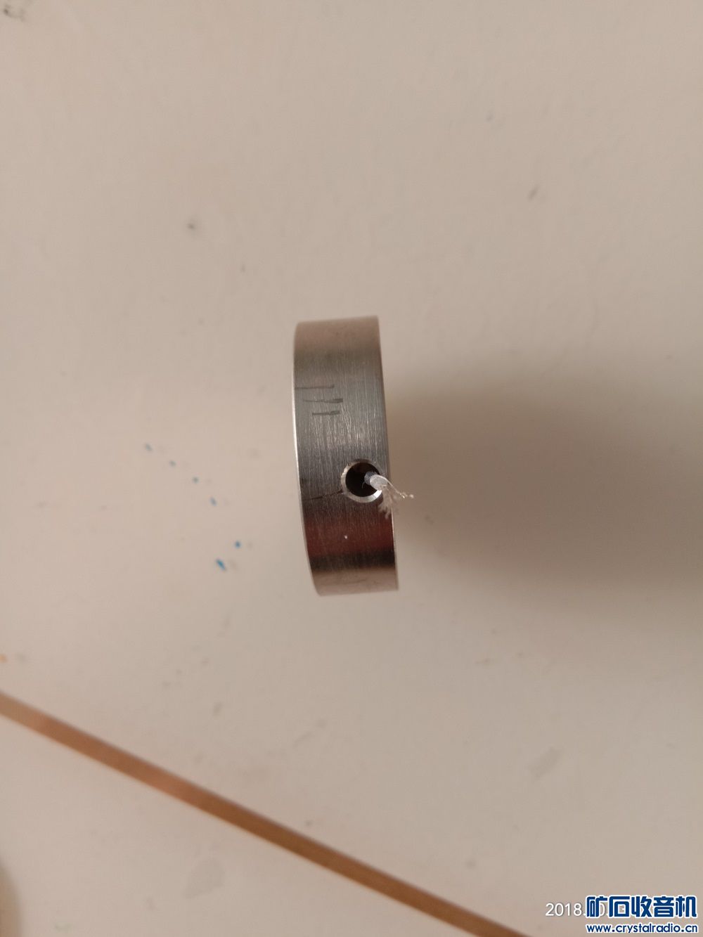

一个厚金属圈之间是一个触点,估计就是控制极的接点

 楼主| 发表于 2018-10-19 17:56:48 | 显示全部楼层
铁锚 发表于 2018-10-19 17:55
石英沙,硅胶都没有,靠啥降温?
估计靠厚金属块接触传热到外壳。
发表于 2018-10-19 17:55:15 | 显示全部楼层
石英沙,硅胶都没有,靠啥降温?
发表于 2018-10-19 18:00:19 | 显示全部楼层
shzyzlj 发表于 2018-10-19 17:56
估计靠厚金属块接触传热到外壳。
造成这样,那年代,外科底座多都是紫铜制作,因其导热快!钢铝是后来的产品,塑封的是现代的产品。

 楼主| 发表于 2018-10-19 18:28:13 | 显示全部楼层
无烟男人 发表于 2018-10-19 18:25
硅晶体 没见呢???
就是那个有圆圈的圆片,1毫米厚,前后镀银

发表于 2018-10-19 18:49:01 | 显示全部楼层
按说有镀金或者金片的东西,这个没看见,现在用料不如以前了。
 楼主| 发表于 2018-10-19 18:59:55 | 显示全部楼层
晶体片前后镀银,没有镀金。
 楼主| 发表于 2018-10-19 22:25:25 | 显示全部楼层
请看屏幕 发表于 2018-10-19 18:42
和常见的3DD15之类的不一样。
这是大功率可控硅。电力设备上用的,不是弱电设备上用的。

发表于 2018-10-23 19:46:19 | 显示全部楼层
这个叫水冷却单向可控硅,(两冷夹板压紧疏水冷却)电流在200A,耐压1500V左右。大多用于中频炉精铸设备上。
