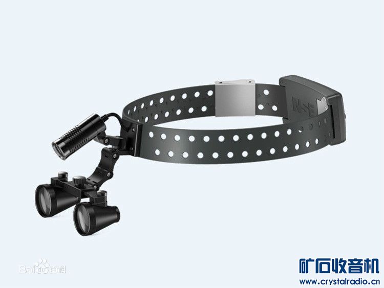

买个医用手术放大镜最合用.

发表于 2018-11-7 10:42:07 | 显示全部楼层
往事已去 发表于 2018-11-7 08:39
有适合戴眼镜的吗?我近视眼,本来就戴眼镜。
这种放大镜是可以调节屈光度的, 摘了眼镜也能看清.
当然手术时不仅要看清手术部位, 还需要跟助手交流, 因此这种放大镜的出瞳距离设计得很大, 佩戴眼镜没有任何问题.
有些手术放大镜直接用普通眼镜框作为支架的, 选择合适屈光度的镜片就行了.
