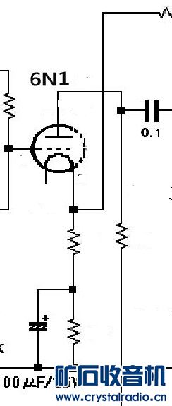

 楼主| 发表于 2018-10-23 20:06:56 | 显示全部楼层
6N1 共阴极前级放大电路

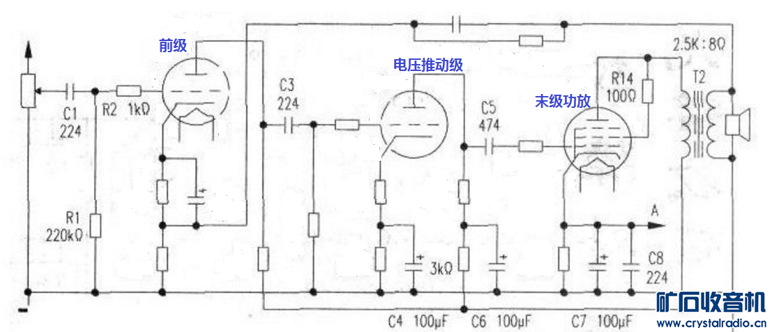

发表于 2018-11-7 19:06:54 来自手机 | 显示全部楼层
曾经用6n3做过前级,个人感觉确实胆味比ECC88浓,后者声音清亮。
发表于 2018-11-7 19:26:18 | 显示全部楼层
請探索ABC科普什么叫前级,什么叫电压放大.
 楼主| 发表于 2018-11-7 20:05:04 | 显示全部楼层
请看下图:
发表于 2018-11-12 19:09:04 | 显示全部楼层
哦!其实就是第一级电压推动,和第二级电压推功。
