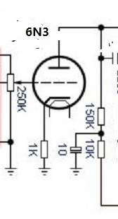

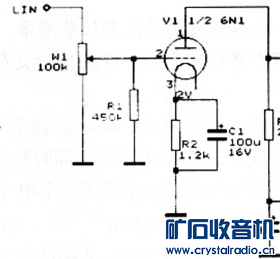

前级放大器 只需要放大系数35, 使用6N3? 6N1?哪个胆味浓、效果好呢?

发表于 2018-10-16 17:54:30 | 显示全部楼层
单论线性,6N1要强于6N3,但是线性越好,失真越低。对于三极管,失真越低,表示偶次谐波失真越低。有人说听胆机就是听偶次谐波的音染,就是号称的“胆味”,这个就看各自的偏好了。
不过我个人一贯坚持,后级管线性好的话,就配线性好些的推动管,后级管线性差的话,就配线性差些的推动管子,有时候会有出奇制胜的效果。一台胆机,重在考虑前后级管子的配合,而不是一味儿地强调某一个管子好了,整体性能就会如何好。
发表于 2018-10-16 16:44:27 | 显示全部楼层
根据高压确定。都很好。
发表于 2018-10-16 17:00:10 | 显示全部楼层
对於音频来说无所謂,胆味浓不浓要以整机来評判。
 楼主| 发表于 2018-10-16 17:14:40 | 显示全部楼层
jupeter 发表于 2018-10-16 16:44
根据高压确定。都很好。
6N1 屏压 250V,6N3 屏压150V(如果2只管子工作点取的都合理的情况下)哪个好?
发表于 2018-10-16 17:17:57 | 显示全部楼层
6N3是高频管,工作电压低,6N1功率大用于推动级比较好。
发表于 2018-10-16 17:20:55 | 显示全部楼层
都可以,差别不大,要是单看线性度,那还是6N1要好点,但是1的耗电大许多
 楼主| 发表于 2018-10-16 17:38:27 | 显示全部楼层
谢谢指教!作为电压推动管(我想推动EL34单端3极管接法 约20V输入电压)是不是用6H8C 比 6N1 更好? 001647u2a41ho8vjzzzzho.png
 楼主| 发表于 2018-10-16 18:07:45 | 显示全部楼层
谢谢楼上各位朋友的指教 !我正在为一台 EL34功放作准备。如下:
【前级 6N2】
               + 【电压推动 6H8C】+【功放 EL34】
【前级 6N3】
上面用6N2前级是EL34 三极管接法,下面用6N3是推EL34 超线性接法(或标准接法),三极管接法和 超线性接法用多个开关转换电路
由于推EL34 超线性接法(或标准接法)增益不用太大,所以选中u值管子。看样子用6N1好 耗电不怕,电源牛已购是200W的。

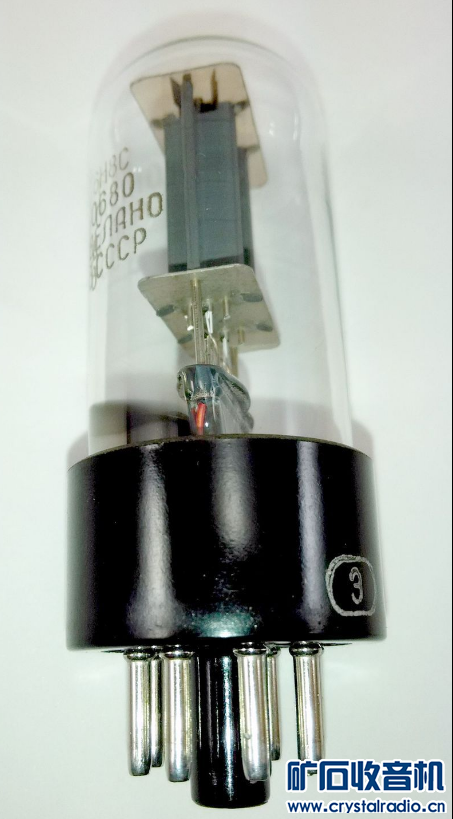

我搞到了比航空管5751更坚固高可靠军用版5751WA相同的双三极低噪音管,用于代替6N2。。。
