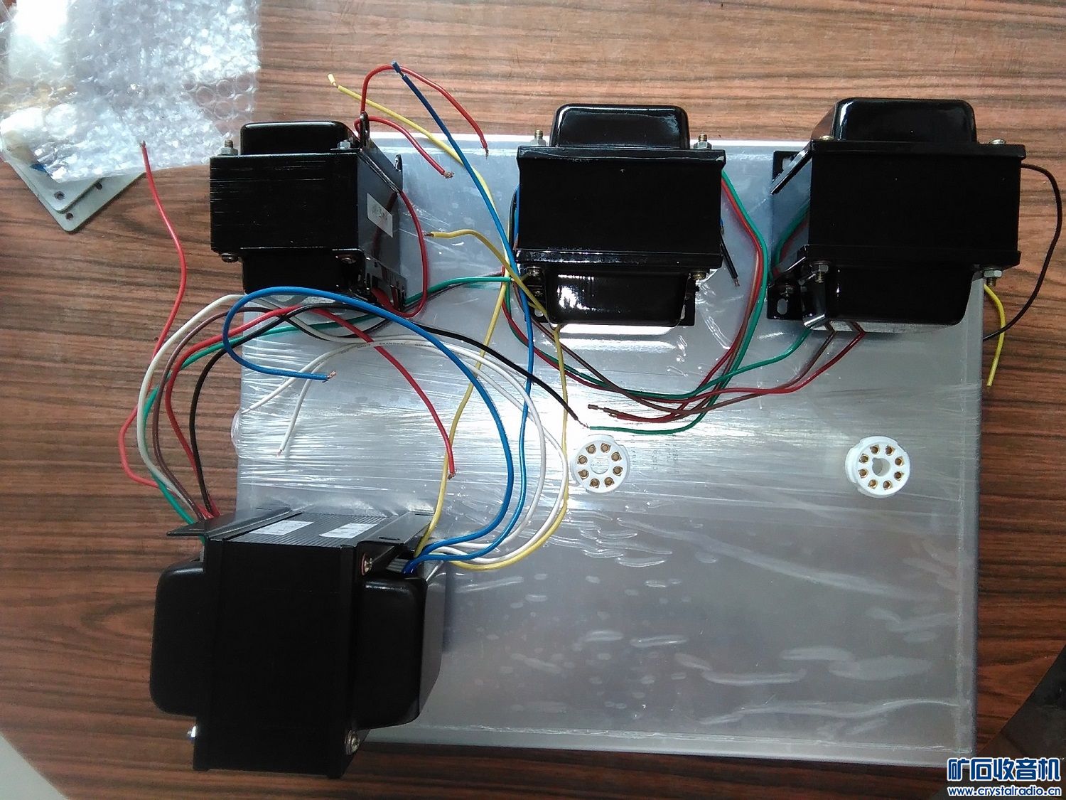

 楼主| 发表于 2018-10-17 02:22:58 | 显示全部楼层
下图就是已购的铝底盘和200W  E105电牛、E86X45  3.5K输出牛、10H 0.3A 扼流牛

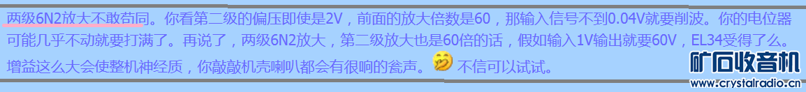

发表于 2018-10-17 09:34:10 | 显示全部楼层
探索abc 发表于 2018-10-17 00:44
谢谢指教!
三极和标准接法的负反馈的阻容元件取值不同,也需用开关同步转换。
我考虑 这电路 三 ...
两级6N2放大不敢苟同。你看第二级的偏压即使是2V,前面的放大倍数是60,那输入信号不到0.04V就要削波。你的电位器可能几乎不动就要打满了。再说了,两级6N2放大,第二级放大也是60倍的话,假如输入1V输出就要60V,EL34受得了么。增益这么大会使整机神经质,你敲敲机壳喇叭都会有很响的瓮声。 不信可以试试。

 楼主| 发表于 2018-10-17 15:34:52 | 显示全部楼层
jupeter 发表于 2018-10-17 09:34
两级6N2放大不敢苟同。你看第二级的偏压即使是2V,前面的放大倍数是60,那输入信号不到0.04V就要削波。你 ...
你可能没仔细看25楼我的帖子,我说的三级放大:6N2+6H8C+EL34 是三极接法,并不是 6N2+6N2+EL34
25楼
你在27楼说:
