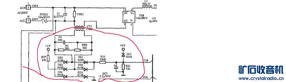

拆修美的电磁炉,碰到烧脑的“铁板”了……恳请高手进来援手

   我能折腾的就是外围电路了,所以使劲折腾,重点筛查电流取样,找不到故障零件?真没招就跑来求救了…… 我也怀疑过CPU软件不匹配的可能?但是这个只能是怀疑了,没法验证
我明天试着换上另一颗CPU试试看吧?  尽人事,听天命…… 阿弥陀佛

没修过电磁炉,不过看了很感兴趣。既然电流检测与CPU数据不匹配,能不能调整R21呢,CPU 27脚实际检测的是R21上的电压。再就是D20至D25这部分电路如何工作的,没看懂,应该就是一个全波整流桥啊。

这里面学问很大~~~~~      不是通过校正电流参数就能解决的,    放锅那一瞬间,电路状态从类自由振荡状态变成阻尼振荡,IGBT的导通脉宽要适当加大,此时电流的充电强度确定 锅具加热面的大小,太大 电磁炉容易过荷,太小 振荡不容易受控,所以 电磁炉的检锅过程首先要判定加热材质是否合格,然后确定受热面大小是否合格,  两个参数符合要求  电磁炉才能输出功率,   这里的电流就是检锅步骤中最关键的确认受热面大小的参数,  改变了   一切都不对……

是不是这样,1、判断材质是否适合,依据对线盘电感量的增或减来确定,2、加热面大小是否合适,根据电流大小来确定。
D20至D25这几个二极管组成的电路怎样工作的呢?

电磁炉的检锅 没那么复杂, 用不着直接检查电感量, 电磁炉的振荡环路,从线盘 和电容形成LC谐振, 同步电路获得同步振荡脉冲后 变成锯齿信号,通过比较器进行调功后得到脉宽可控的脉冲驱动IGBT给LC谐振补充能量,只要环路打开, IGBT被触发一次   电路就可一直振荡下去,   这个振荡控制回路没有选频网络, 但是电路的控制频率严格跟随LC谐振的频率进行跟踪。 锅具是放在线盘上,锅具可以等价视为铁芯,   LC谐振中的电感插入铁芯会有什么变化?当然是电感增加  LC频率下降,频率下降震荡环也会自动跟踪,只要用单片机检测同步电路在一定时间内的脉冲数量 就可确定材质了,就那么简单,就那么奇葩。 研发的时候找几个极端材质覆盖一下范围, 就可以保证检锅材质的准确性了。
   第二个问题,D20至D25的二极管,其实如果你了解二极管的特性就很容易理解了。 首先 二极管有0.6V左右的死区(杠精别跟我特么逼逼杠上开花用什么什么XX二极管……,轮不到你说话、来一个禁言一个),而电流互感器送来的信号又非常精细,有时候可能因为二极管的死区电压偏移导致许多问题,因此 在D20-D23做为互感器电流信号的整流桥, 而D24 25做为偏置垫整,在R57的供电下向整流桥提供一个微小的偏置电流,让整流桥的特性相对于互感器信号来说是0电压起步,灵敏度大大增强。  互感器信号在经过整流后通过 R59/D15/R57形成回路,并且和垫整电压叠加,得到一个电流达标脉冲信号,给单片机做电流触发信号。   这个就是这几个二极管的作用。
     电流互感器的,作用 并不是大家想的 检测常规电流,而是在检锅过程中 完成对材质检测后用来检测锅具受热面大小的评估,锅具加载后,振荡加入阻尼,充电电流加大,  正是这一瞬间的电流检测决定了是否加热的最后一步,   所以后续必须跟一个非常精密的整流电路来保证信号的正确性,  可调电阻 就是调和元件误差带来的影响,让每个电磁炉的最小加热面积变成300平方厘米大小。很多人觉得想当然的这个是调节工作电流大小    错了  问题很严重的。
