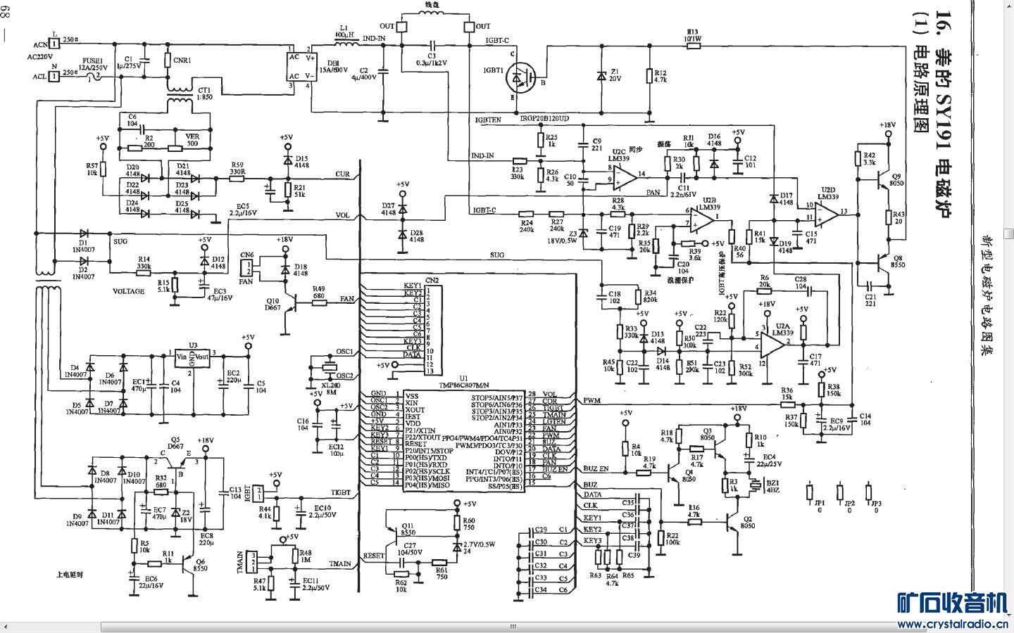

一台古董美的EF197电磁炉,通电时会滴一声,风扇不动,面板无任何显示,也没有其他任何动静,按键都无效……
折腾了几天,更换全部按键开关、发光LED后控制板仍然失效,最后更换了控制板74Hc164N芯片后显示恢复正常,加电滴一声,同时控制板闪灯后电源指示灯闪烁,待机;按电源键开机滴一长声后电源灯仍然闪烁,无检锅动作、风扇不动……再按电源键,短滴一声,关机了? 现在就是普通故障现象:开机不加热?
检测了所有的大电阻正常,更换了一片LM339,待机电压如后所示没变化。试着更换了3个大电容,无效;再换了IGBT、驱动对管,可调电阻501……仍然是上电电源灯闪烁,不开机、风扇不动。现象好像是没有检锅动作? 13脚驱动输出一直都是0.2V,待机、开机都是这个数?

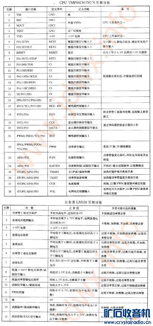

该机实际电路图部分与SY191相同,单片机也是东芝U,LM339实际上1、6、7是高压保护;2、4、5是浪涌;8、9、14是同步;10、11、13是驱动。现在待机、开机测试电压值:① 0.98、② 5.0、③ 19V、④ 2.16、⑤ 3.5、⑥ 1.49、⑦ 4.23、⑧ 4.27、⑨ 4.42、⑩ 4.9 、11脚0.96、13脚 0.2、14脚 3.23V。看SY191手册里说明,同步比较器输出一定要是高电平4.8V(现在实测是3.23V?),否则CPU判断无锅关断Pwm驱动。拆下R30阻值2K正常,C11连接⑩脚是5V正常,不可能拉低14脚电压,14另一路直接到CPU,没有其他零件变质可能拉低该脚电压了?到这里该怎么检查?

 楼主| 发表于 2018-9-29 23:10:04 | 显示全部楼层
就是这个古董电磁炉…… 主板成色不错 ,控制板锈蚀严重了点,但是还能用

 楼主| 发表于 2018-9-30 15:06:12 | 显示全部楼层
无烟男人 发表于 2018-9-30 10:18
人家不开机  你查人家模拟环路 干嘛咧?     两温电路检查没?  电磁炉的开机步骤都没搞清楚呀??    直接 ...
不服不行,还是超版一针见血,直指病灶……
  我折腾了几天,最后才查到CPU上面来。倒查追寻TMP86M04  单片机的资料,很少见,在几个美的其他型号电磁炉上有同系列CPU机型,拿来做参考。直觉该机的毛病可能在CPU部分?(筛查多天,主要零件、功能模块都翻地几遍了) 14脚中电位是CPU内部强制下拉的,LM339工作正常;追查CPU正常工作的指令状态,27 脚CUR、28脚VOL状态正常是能开机的大前提,待机测试28脚1.64V(其他参考机型是2.44V、3.1V),27脚0.56V(参考机型是空白、0.5V),最关键的是电阻,对地电阻正反向阻值本机严重不对:26、27脚对地电阻只有9欧姆? 28脚有268欧姆?怀疑该CPU内部损坏,拆下CPU测试对①脚的正反向电阻值与上面一样,近似于对地短路状态了?其他机型这3脚对地都是高阻状态 。  基本判断本机CPU开机功能模块内部损坏,导致不能给出正常的开机指令,让电磁炉无法正常开机。
这古董CPU资料鲜见,更不要说买个新U来更换维修了。烧脑了N天,最后…… 还是无疾而终,没办法救活这台电磁炉。遗憾
