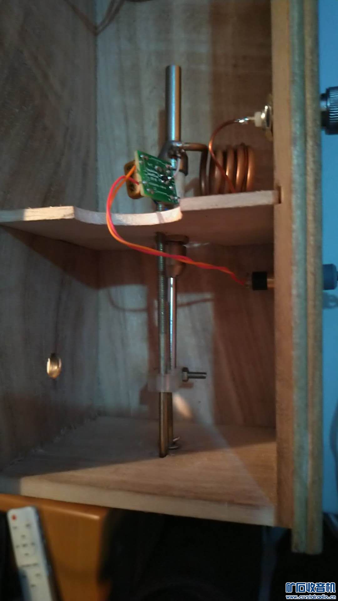

一种可变电容的调频矿石收音机试验

一种丝杆结构的试验
试验机
试验机
装好了旋钮的样子
装好了旋钮的样子

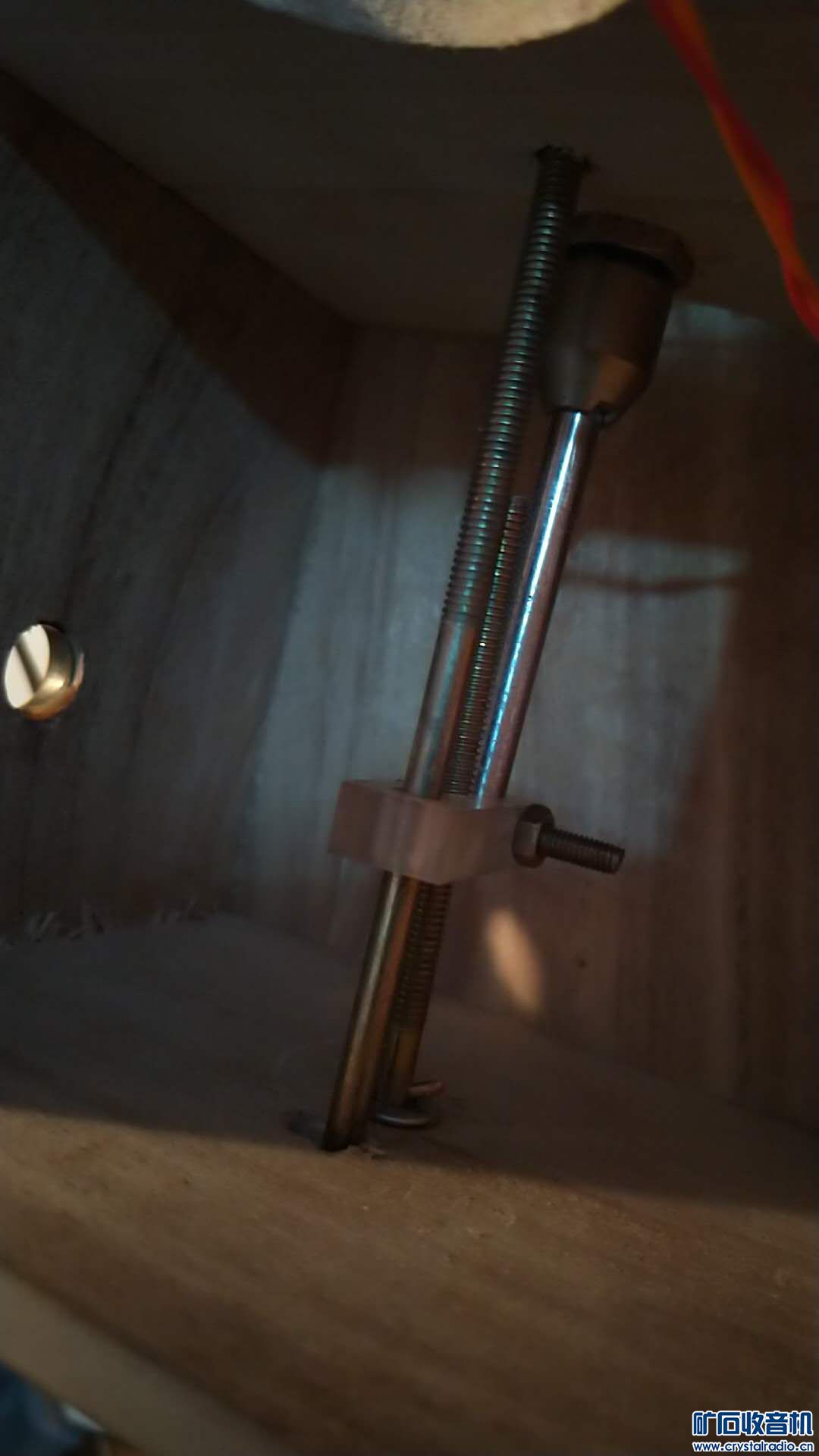

上层是导向轴,中间的是丝杆
上层是导向轴,中间的是丝杆
 楼主| 发表于 2018-10-5 15:42:49 | 显示全部楼层
上层是滑块的导向轴,中间的是丝杆,下面的是可变电容的抽拉杆,滑块是用亚克力板作的,在中间钻孔攻丝。制作的比较粗,但是完全实现了精确调整,主要是木质的盒子可疏松,在钻孔的时候容易出现偏差

这个方法不错,调节有点太慢了。
 楼主| 发表于 2018-10-6 15:06:26 | 显示全部楼层
好在行程不大,还实现了精确调节,有点减速的感觉
发表于 2018-10-6 18:24:34 | 显示全部楼层
任选一种台式机指针系统,将拉线剪断,将固定好的可变电容抽拉两端串进去
