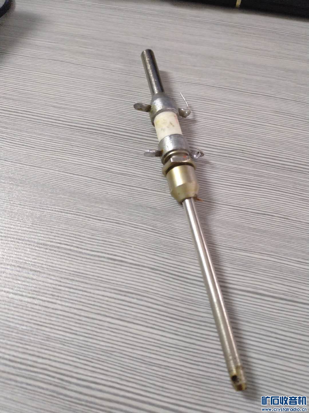

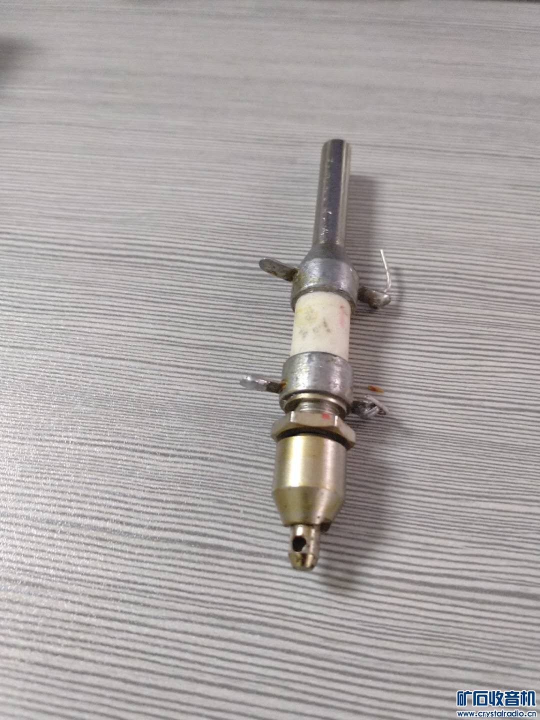

近日在网上购得一种抽拉式的可变电容,容量正好适合做调频矿石收音机,赶紧试验了一下,效果不错,就是调台的时候不好把握,正在想办法改,各位好友有好的想法快告诉我吧,感谢各位好友的支持!
全部缩进时的状态
全部缩进时的状态
全部拉出时的状态
全部拉出时的状态

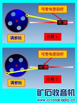

我用“轮盘曲柄滑块的原理”编辑了一个图片,希望楼主和矿友通过它能有所启迪。
感谢你想的方法,我得赶快试验一下
发表于 2018-9-30 14:43:34 | 显示全部楼层
新竹 发表于 2018-9-30 10:23
感谢你想的方法,我得赶快试验一下
我发的只是原理图,自认为简便可行。制作前,各部的尺寸及固定方式等还需进行设计。
祝你成功!
