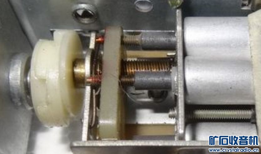

一种可变电容的调频矿石收音机试验
发表于 2018-10-2 15:38:21 | 显示全部楼层
新竹 发表于 2018-10-1 14:32
昨天上网看到这种结构
这种结构也可以。滑块的制作精度要求高,可能要麻烦些。
 楼主| 发表于 2018-10-2 19:31:07 | 显示全部楼层
用雕刻机做一个试试看

我这个笨脑袋能想出來的结构最简单的最容易實現的就是这个了,一直到现在我也还在思考这个问题,但答案还是 ...
一种丝杆结构的试验
试验机
试验机
装好了旋钮的样子
装好了旋钮的样子
上层是导向轴,中间的是丝杆
上层是导向轴,中间的是丝杆
 楼主| 发表于 2018-10-5 15:42:49 | 显示全部楼层
上层是滑块的导向轴,中间的是丝杆,下面的是可变电容的抽拉杆,滑块是用亚克力板作的,在中间钻孔攻丝。制作的比较粗,但是完全实现了精确调整,主要是木质的盒子可疏松,在钻孔的时候容易出现偏差
