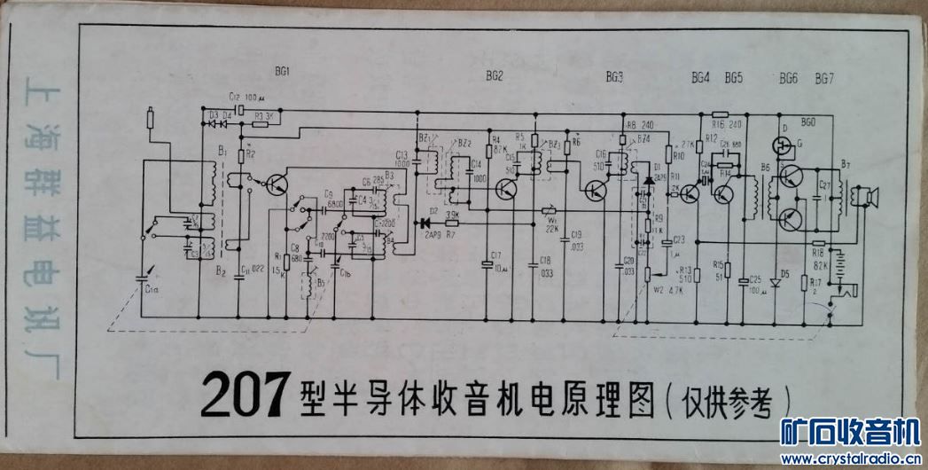

这台浦江207收音机该如何修理?

有仪器还不容易。把音频信号从电位器注入,直至检波二极管正端。465khz中频调制信号,从检波二极管负端开始注入,一直向前查,几分钟就可故障抓住

 楼主| 发表于 2018-9-29 14:54:15 来自手机 | 显示全部楼层
我确实用465kz调制+1000hz,但是信号触碰BG3B级无声(查下BG)

发表于 2018-9-29 18:21:22 来自手机 | 显示全部楼层
既然BG3基极注入无声,那集电极注入呢,仍无声,那注入三中周次级上端有没有声音
发表于 2018-9-29 18:55:16 | 显示全部楼层
B2基极注入中频信号,声音响亮,说明中放是好的,问题应该出在第一级中周和变频管是否起振,波段开关是否接触不良。再往前找,在B1的集电极注入中频信号,若有声音,说明第一级中周可用,接下来就把波段开关拨到中波,为防接触不良,直接焊接。检查变频管基极和发射极直流电压是否正常,正常的话,短路双联的震荡链,测量变频管的发射极电压,看电压是否用变化,若有变化,说明起振。统调不好,应该能收到强电台信号。

 楼主| 发表于 2018-9-29 22:19:14 | 显示全部楼层
changwanren 发表于 2018-9-29 18:55
B2基极注入中频信号,声音响亮,说明中放是好的,问题应该出在第一级中周和变频管是否起振,波段开关是否接 ...
对于各位老师回复非常感谢,另有2个问题不解,如下:
1、465kz调制+1kz音频,触碰BG2基级,喇叭发出洪亮的声音,但触碰BG3基级喇叭却不响?这能说明中放1、2是好的吗?
2、从一好的收到电台的收音机,如下图,红线和蓝线取样中频信号,无论触碰BG2和BG3的基级,浦江207不仅不响,原来的收音机也没有声音了,为甚麽?
想不通。
 楼主| 发表于 2018-9-29 22:28:41 | 显示全部楼层
采用信号源中频信号,如下图:红色的地方表示触碰,喇叭声音洪亮,蓝色的地方触碰,喇叭声音非常小
 楼主| 发表于 2018-9-29 22:29:30 | 显示全部楼层
信号源中频触碰BG3基级无声

发表于 2018-9-30 00:26:02 | 显示全部楼层
第一:465K信号加1k调制信号,接BG1基极试试,能不能听到声音。
第二:确定本振有没有起振
连线都要串一只十几P-100P以内小电容。
发表于 2018-9-30 06:20:19 来自手机 | 显示全部楼层
中频调制信号源注入二极管负端有声,说明检波二极管能工作,注BG3集电极无声,而BG3又是好的,说明未级中周有问题,先易后难,拆谐振电容,用数显表测中周初次级,应该都有阻值和电感值,测诣振电容阻值及电容值
