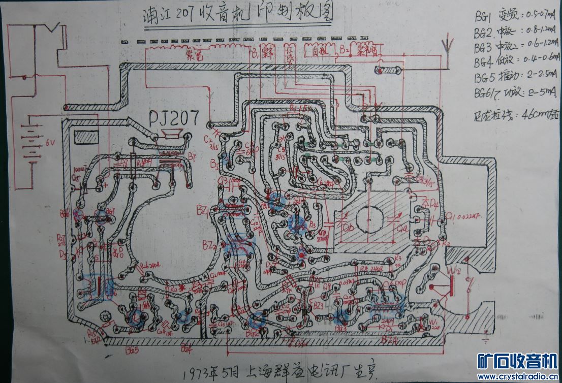

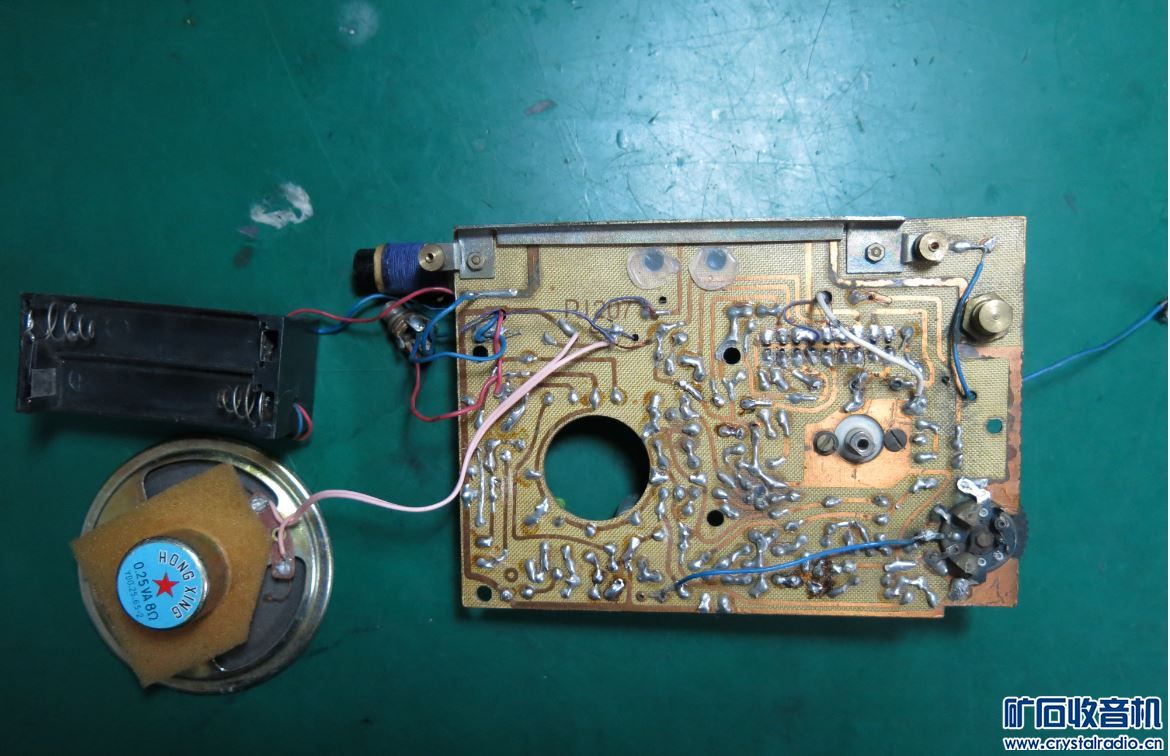

印制板
印制板
电路图
电路图
信号发生器
信号发生器
该机磁棒断裂,暂用AB粘了;
开机无声,经检查BG4,换了铁管3DG6后,低放ok,用音频直接加在音量电位器的中段,音频声音正常;
但是无台,准确说有一点电台声(声音听不清,声非常小),拨动调谐电容,分辨不出声音的变换:

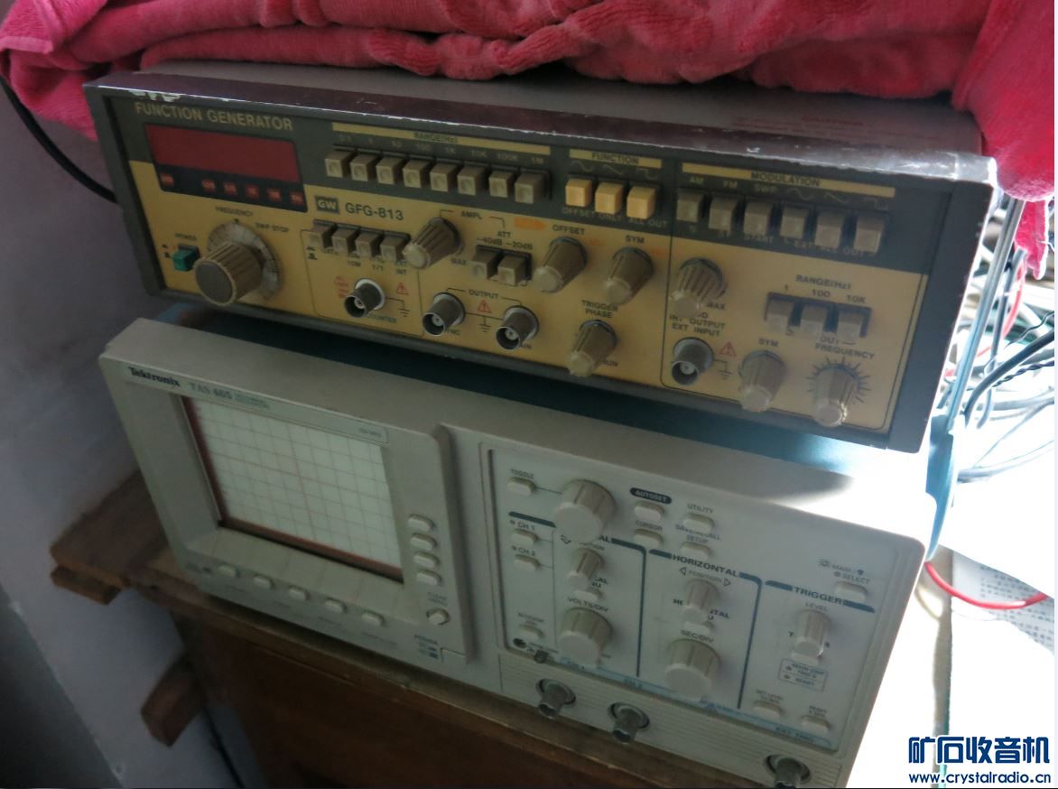

*用信号发生器 465kz(AM调制)+1kZ(音频),触碰BG3的B级无声,触碰C级,很小的声音可分辨;
*用信号发生器 465kz(AM调制)+1kZ(音频),触碰BG2的B级声音响亮,触碰C级,声音小可分辨;
*拆下BG2和BG3 用万用变检查均ok;
特请教下一步该如何修理这台收音机?
发表于 2018-9-30 22:04:42 | 显示全部楼层
修理收音机用仪器是好,但是太麻烦了。有几点经验供大家参考。
1 用手捏着改锥的金属部分分别触碰低放的输入端,检波二极管输入端,二中放基极,一中放基极,变频管基极,天线输入端时喇叭都应该有咔咔声。如果哪一级没有就查哪一级。低放不行从喇叭开始倒推往前查,先确定喇叭没有损坏,实际是用喇叭作为检修的显示器判断故障的位置点。注意一下低放,中放这些管子都工作在放大状态,发射极的正向压降对于硅管都在0.6~0.7V左右,借此可以判断晶体管是否在正常工作状态。但是变频管因为本机振荡的原因正常工作时发射极正向压降小于0.6V,只有0.4~0.5V左右。测量时注意判断一下。
2 如果借助正常工作的收音机来调试中周的谐振频率用不着任何连线,只要把正常工作的收音机的磁棒线圈靠近需要调试的收音机磁棒线圈就可以了。从检波级的中周开始顺序向前调好全部中周即可。
3 变频级或者混频级首先判断本机振荡是否正常,如果正常就调试三点跟踪,其实大部分情况下调好两点跟踪就会有不错的收听效果。
以上是个人的一些经验供大家参考。

 楼主| 发表于 2018-9-29 08:16:34 来自手机 | 显示全部楼层
各位老师:1.波段开关拆下,检查确认ok,
发表于 2018-9-29 08:24:41 | 显示全部楼层
中短波起振吗?量一下两个串联的硅二极管稳压电路电压正常吗?
发表于 2018-9-29 08:31:01 来自手机 | 显示全部楼层
八楼说得对,那些三极管的工作电流对吗?看图纸有电流标注,测量是不一定要串电流表,测量集电极电阻的电压换算过来即可
 楼主| 发表于 2018-9-29 08:31:32 来自手机 | 显示全部楼层
各位老师:1.波段开关查下查过,确认ok
发表于 2018-9-29 08:56:32 | 显示全部楼层
先检查各级工作电流是否正常,正常说明各级电阻电容和开关基本正常,声音小可能是中频偏了。如果不正常,那一级不正常就检查那一级的元件有没有损坏的,直到正常为止。
 楼主| 发表于 2018-9-29 08:57:25 | 显示全部楼层
各位老师:
  1、波段开关拆下查下来量过,确认ok;
  2、从另一个好的收音机的中放1(即中放2的三极管B级)加在浦江207的BG2和BG3均无声,那台好的收音机也无声了;
  3、波段开关拨至“MW”段,BG1的B和E相通,拨至“SW”正常,拆下BG1测量,确认ok;
  4、电解电容全部为铝壳,管脚封装物严密
再请各位老师诊断下

看来要從新统调,磁棒线圈移位了,线也乱了。
