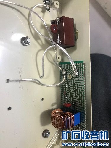

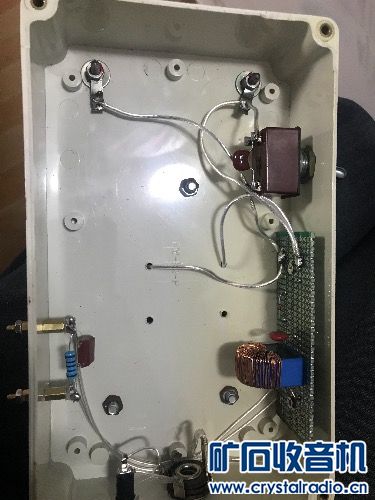

发表于 2018-10-26 10:21:53 | 显示全部楼层
昨晚改了输出变压器,利用k420收听,还行,电流1微安不到已能听清了,10微安左右和我们用手机耳机接电话声音大小差不多,实际上三星苹果的耳塞收听效果也不错的。
发表于 2018-10-26 10:25:50 来自手机 | 显示全部楼层
微晶互感器上面绕了70匝线圈,BAT85检波,大环短波线圈,效果不错的,输出耳机左右声道并接,大概16欧姆阻抗

 楼主| 发表于 2018-11-9 15:17:49 | 显示全部楼层
yyh 发表于 2018-10-26 10:21
昨晚改了输出变压器,利用k420收听,还行,电流1微安不到已能听清了,10微安左右和我们用手机耳机接电话声 ...
很好!说明你的K420耳机灵敏度还是可以的,祝贺!
 楼主| 发表于 2018-11-22 16:59:32 | 显示全部楼层
yyh 发表于 2018-10-26 10:25
微晶互感器上面绕了70匝线圈,BAT85检波,大环短波线圈,效果不错的,输出耳机左右声道并接,大概16欧姆阻 ...
你的微晶互感器非常不错,确实效率高。谢谢分享!
