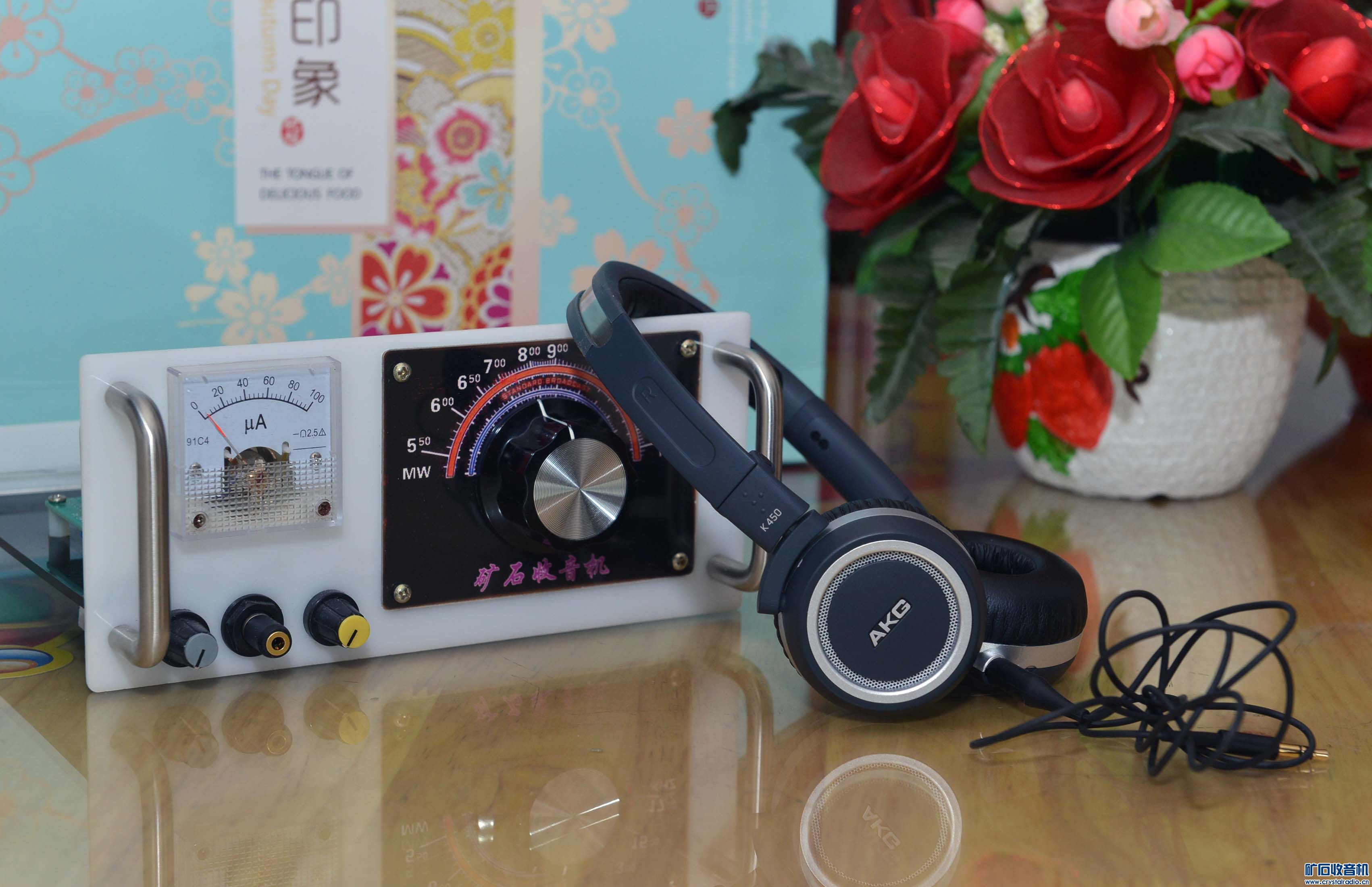

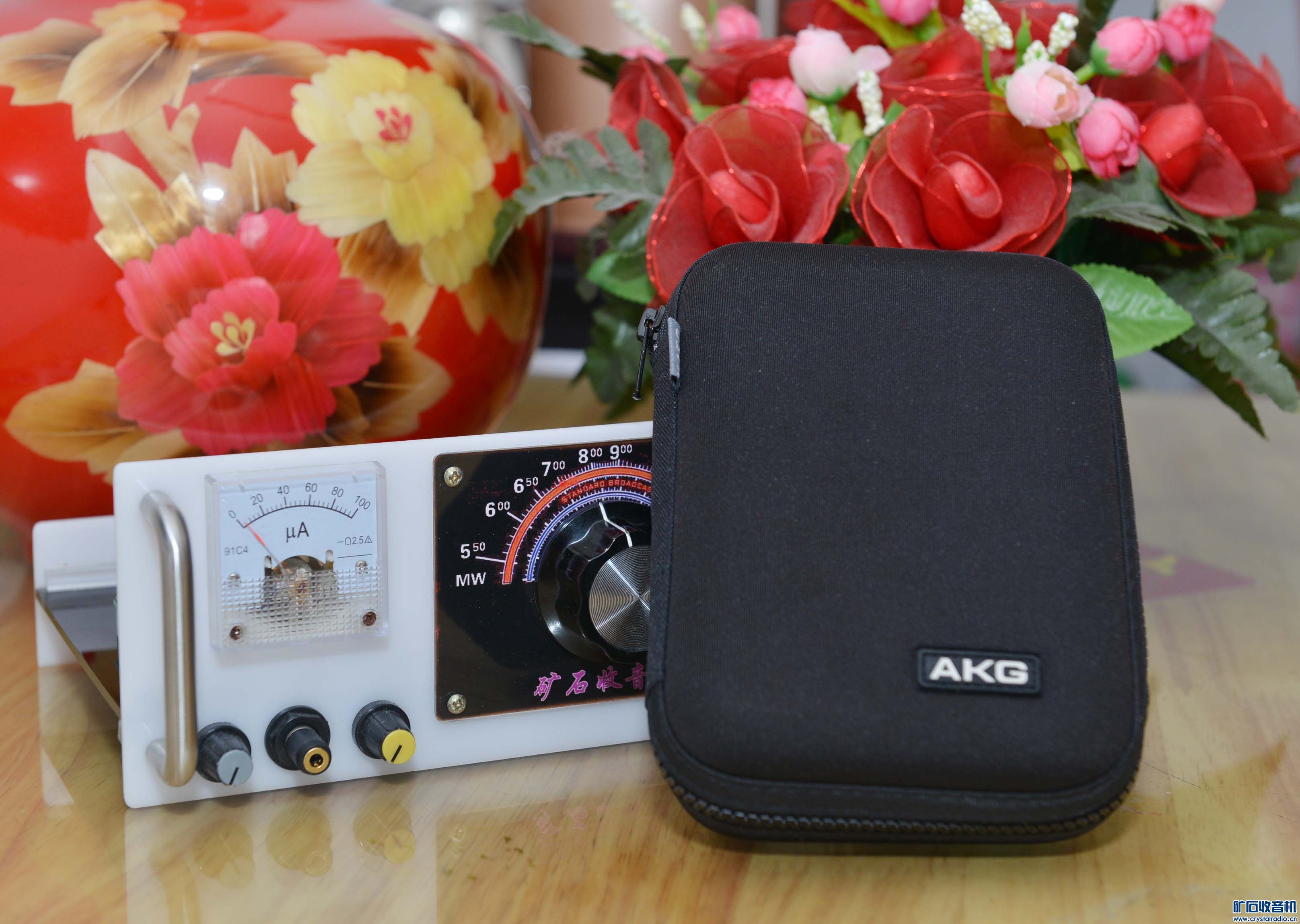

玩矿石机也有一年多时间了,在这一年多的时间里,矿石收音机论坛对我的帮助极大,坛里的各位老师大伽贡献了许多智慧与才智,从中学到了许多宝贵的经验。由于本人过去一直对Hi-Fi高保真音响情有独钟,对音质非常挑剔,故对舌簧耳机发出的声音实在不敢恭维。但是舌簧耳机的灵敏度相对来说还是很高的,对于接收较弱的电台信号非常有用,而且许多著名的舌簧耳机价格也非常昂贵,存世量也越来越少。比如著名的国产田737、美国的大罐头、甲板耳机等,都是公认的矿石收音机用耳机的旗舰。目前来说,这类耳机可遇不可求,存世量越来越少,普通爱好者根本无法得到。

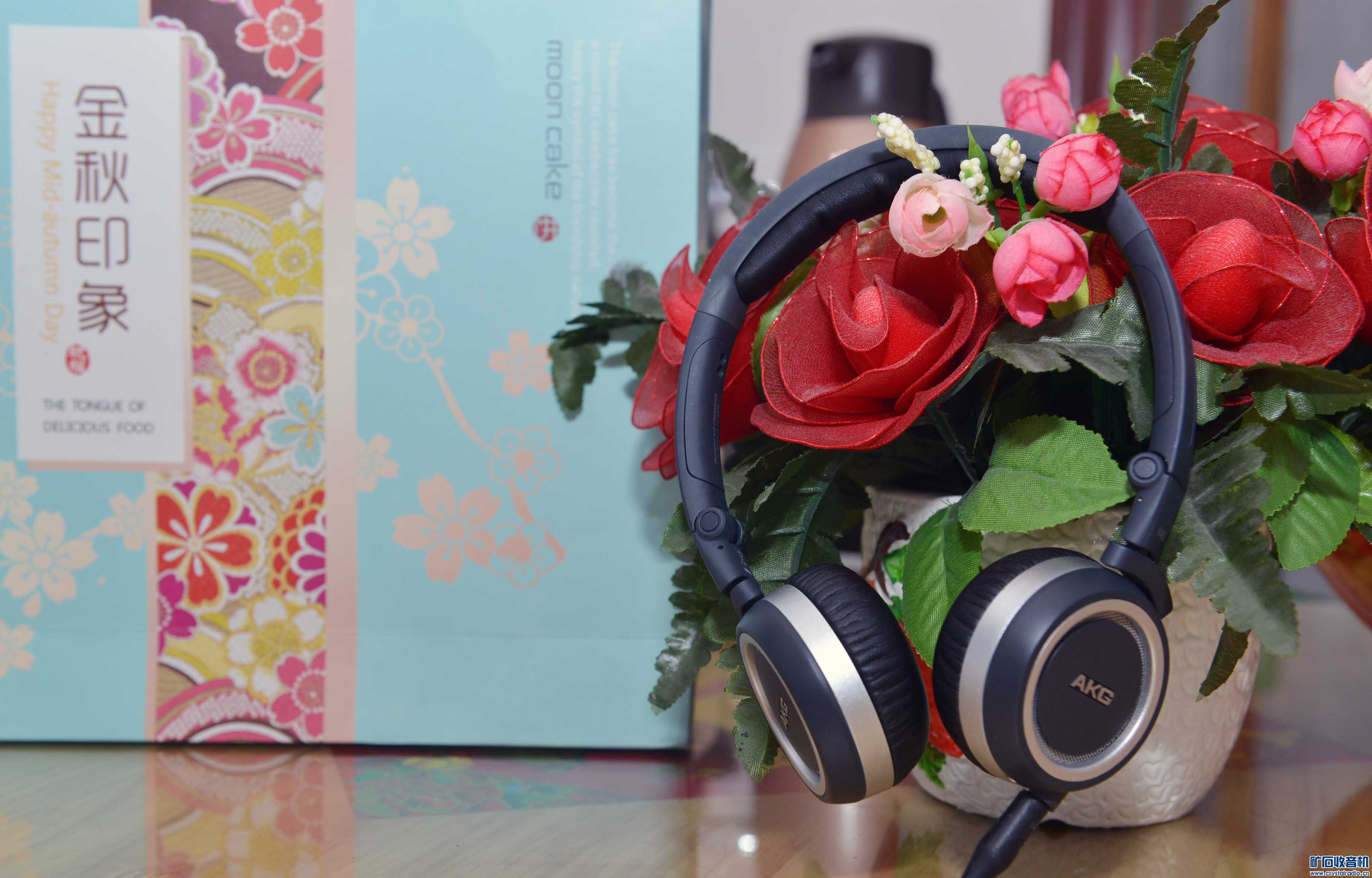

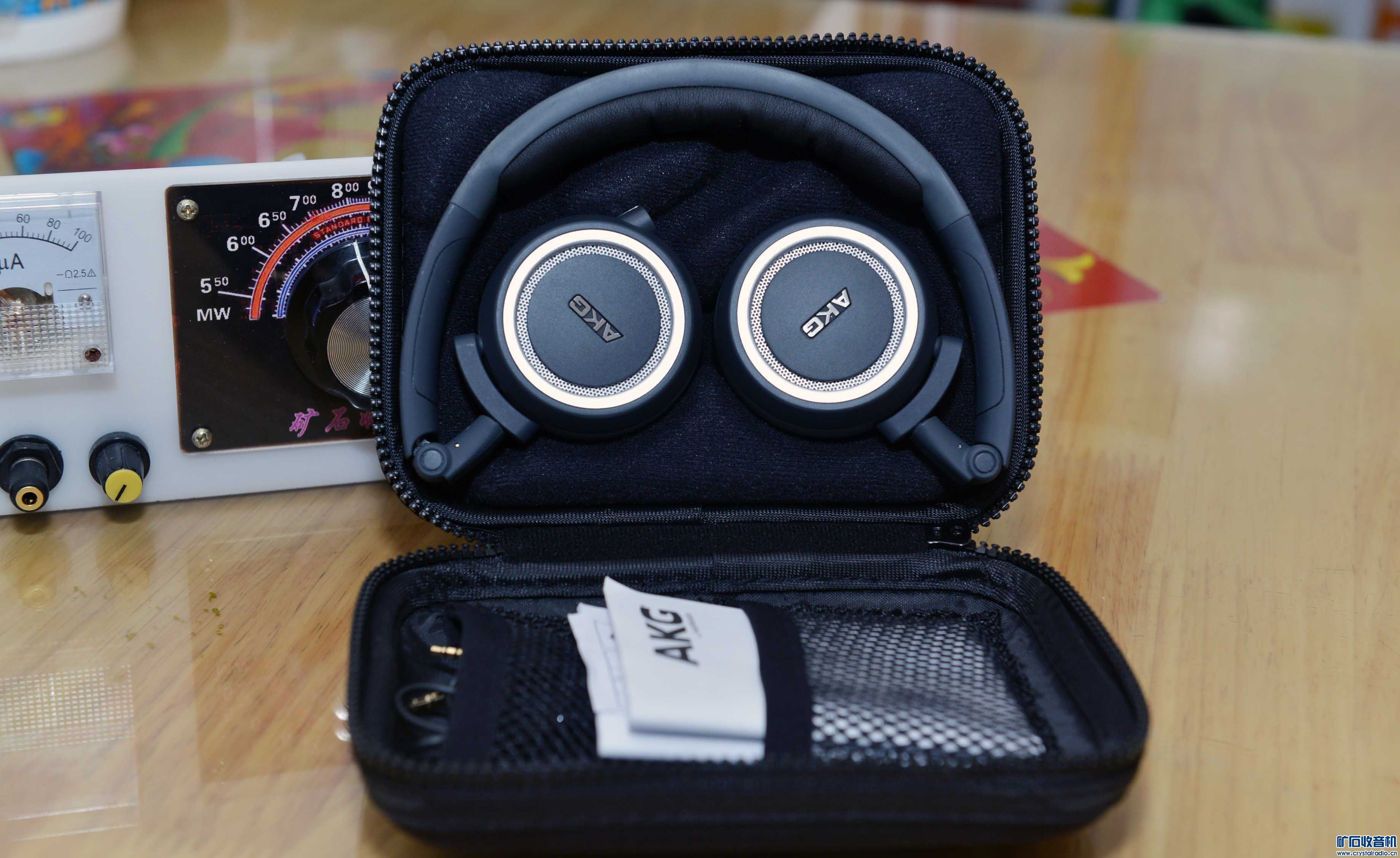

本人手上有好几款听音乐的高保真音乐耳机,其中有一款铁三角的耳机配合著名的KPB-02矿机专用输出变压器,使用效果很不错。这个耳机的灵敏度只有102dB/mW,有没有灵敏度更高的动圈式耳机呢?经过一段时间的查找,终于被我找到一款AKG-450的耳机。这款耳机的灵敏度非常高,达到了126dB/mW的指标,毫不犹豫地下单买入。插入矿机试听,表现非常满意:与国产SC2-300舌簧耳机以及著名的甲板耳机比较,声音音量有过之而无不及,音质更是胜人一筹。我始终认为,好的音乐耳机(监听耳机除外,因为它需要专用的耳机放大器推动)它的灵敏度肯定是很高的。希望有同好也用这款耳机用在矿机上发表一下你们的观点。
