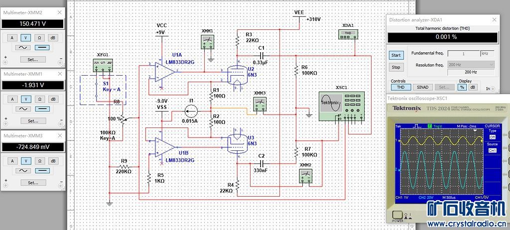

请问:这个前级的增益如何计算?本机前级增益有多少倍?谢谢了!我们
发表于 2024-10-8 20:48:58 | 显示全部楼层
该电路中的集成元件换成NE5532或5534,6N3的阴极电位需要提高吗? JRC4580=LM833Differential 6N3=2C51=5670CasComdifferentialDriver.jpg
