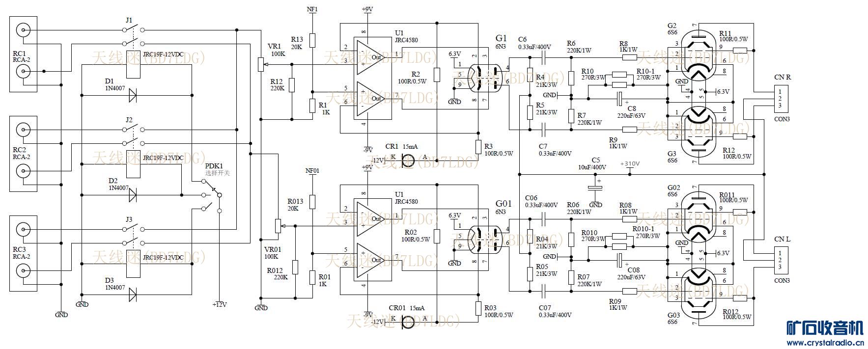

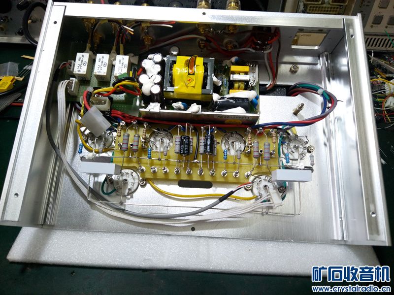

制作的初始想法:大家都知道要有好声音,音频功率放大非常重要,其中前置放大和推动级又是重之重,
他的失真率将直接影响到最后的音质。若要用电子管制作超低失真的前置放大和推动级其电路复杂程度
是可想的,电子管组成低失真的差分电路,要用不少的电子管,电路复杂且功耗大。另外未级功率放大
能否用廉价6 S 6电子管做成推挽功放等等。有了这梦游般的想法,于似乎开始查找资料“瞎”设计,就有
了以下的制作。

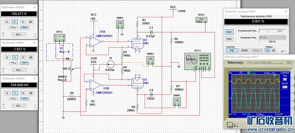

本功放前级基于Cas Comp电路的全差分倒相电路。Cas Comp电路是一失真抵消技术的经典应用,此电
路是日本 黑田 彻 先生发表在日本“无线电技术”期刊2008年4期、5期连载上,基本电路如图所示。
Cas Comp电路
根据此电路不少的欧美、日本爱好者制作出非常不错的作品。但这些作品都选用国外流行的电子管,如:
ECC88、6DJ8、12AX7、12BH7等,此类电子管在国内少而又价高。是否可以用国产电子管呢?答案是肯
定地!这里选用6 N 3电子管(为啥选6N3可能每个人都自己的想法)经调整设计参数,又经仿真后得到了
全差分倒相电路(包括前置放大)。
用6 N 3电子管的Cas Comp全差分失真抵消电路图
仿真结果图
未级功放选用在普通不过的6S6电子管,由6S6(三管接法)组成的推挽功率放大电路。此管是我国自命型
号的电子管,很有潜力可挖。
以下是制作过程
电路的确定,6N3屏流选在此管的上限6~7毫安(两管加起来12~15毫安),6S6是工作在超屏压(+310V)的
情况下(比较胆大...实践证明没有问题),此情才有好声音。当采用10KΩ: 8Ω的输出变压器时,此电路能得
到在0.56 % 失真下有10W的输出功率。
电路图

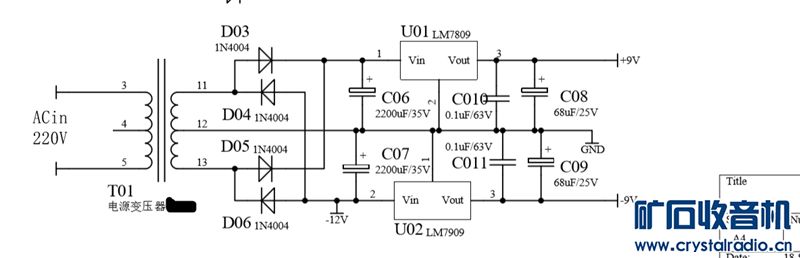

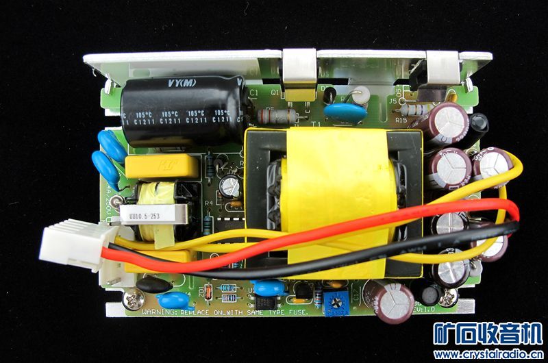

本制作的主电源采用的是开关电源
这是开关电源的制作的链接
http://www.crystalradio.cn/forum ... d=896107&extra=
开关电源的图片

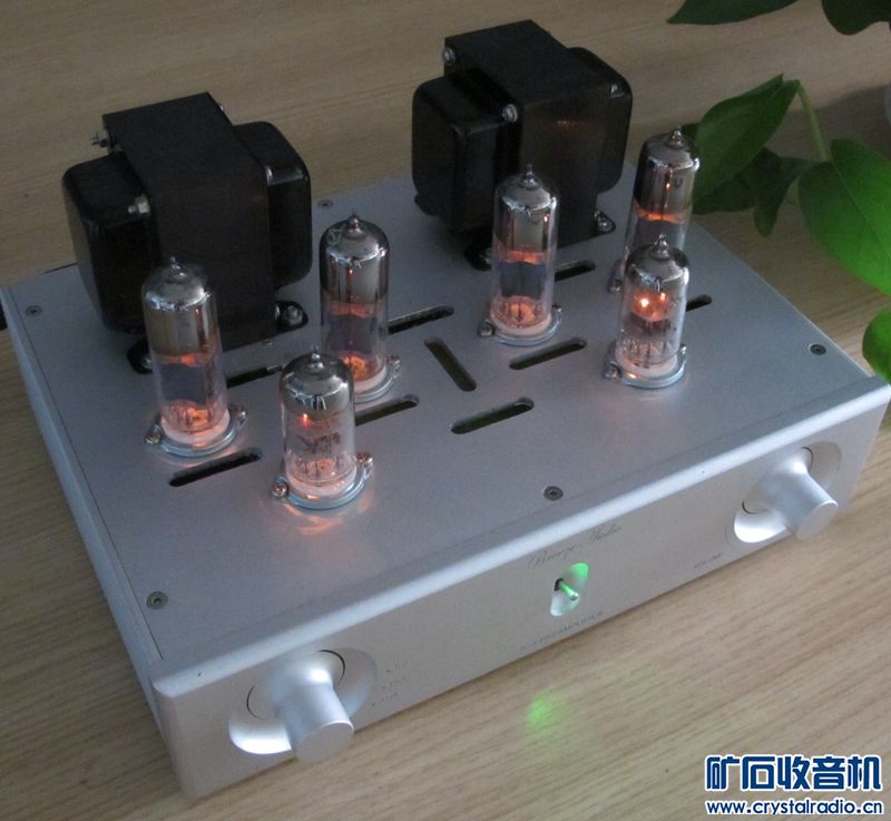

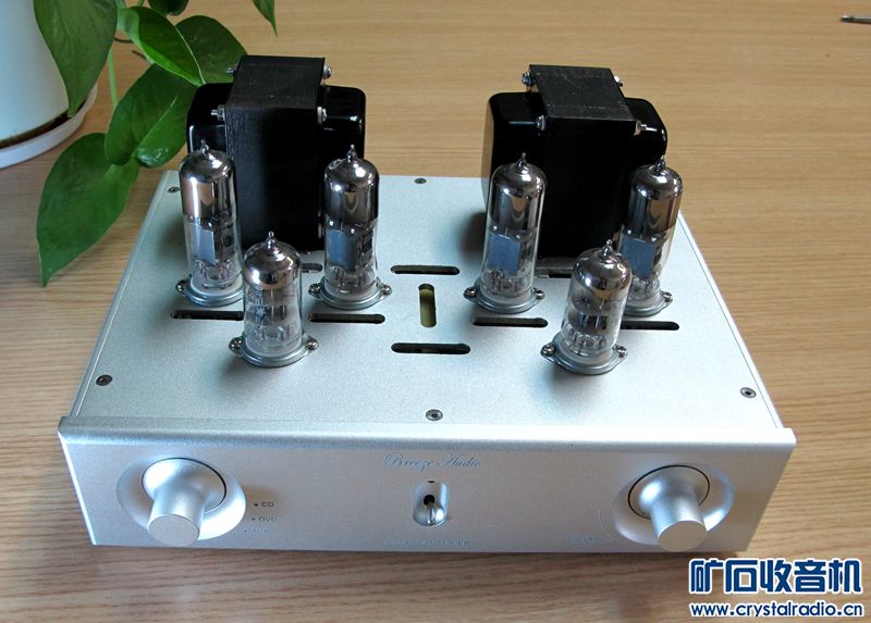

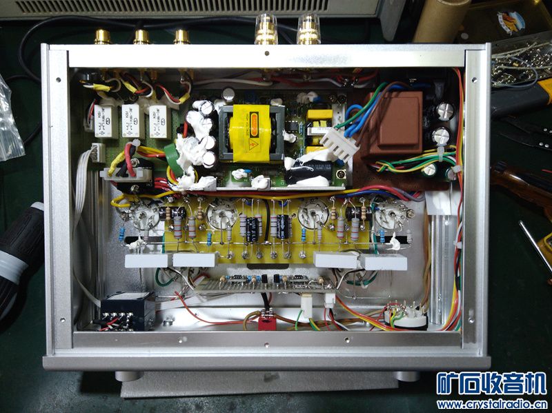

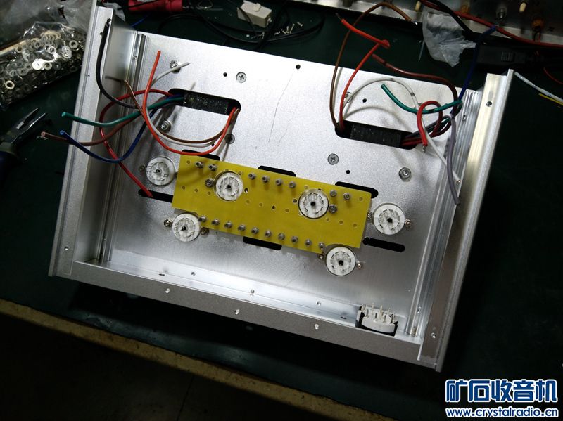

机壳的加工
附助电源

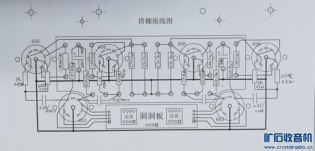

搭棚焊接及运放部分洞洞板
洞洞板焊接
三路输入转换板

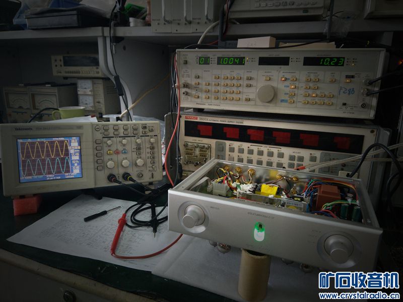

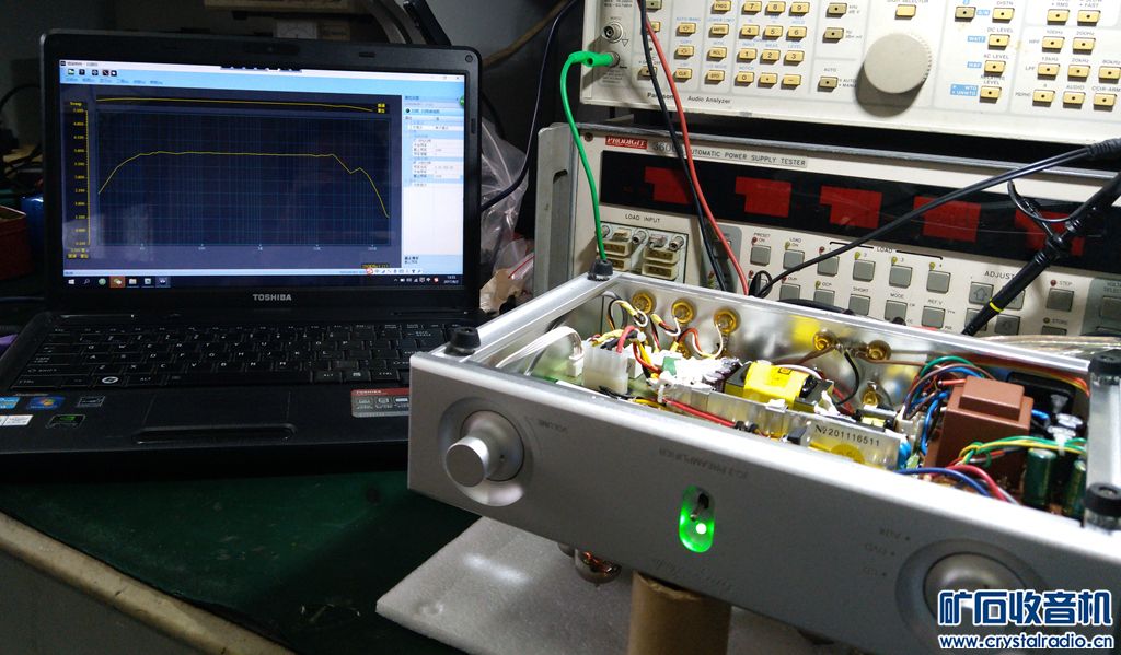

调整和测量
采用10K:8的输出变压器时,这个电路能得到最大10W的输出功率(约0.56 %失真)
频率特性不错,低端10HZ前开始下降,高端200KHZ后开始下降。10HZ~200KHZ 整个变化不到±1dB

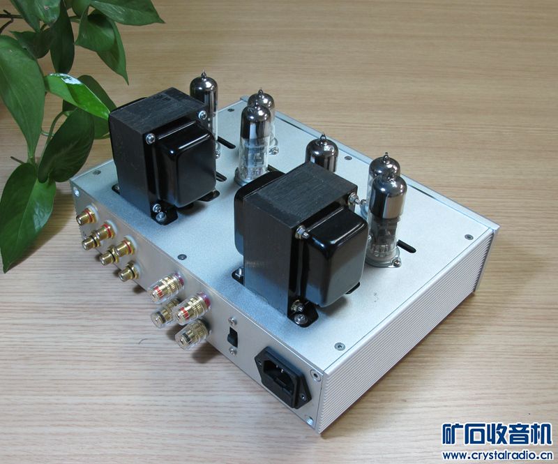

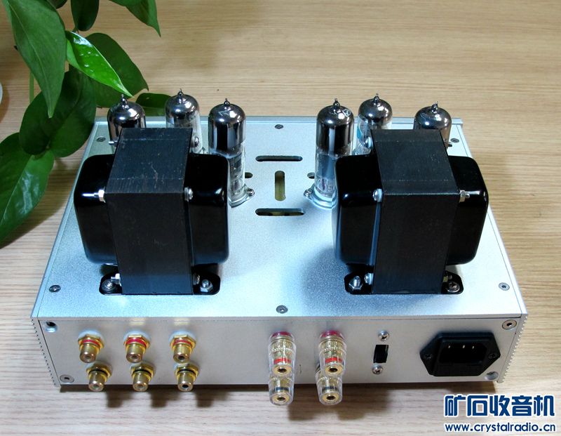

胆机美图
本次制作参考了 海河版主、田庆松先生等老师和前辈的相关资料和图表。
在此表示感谢!
